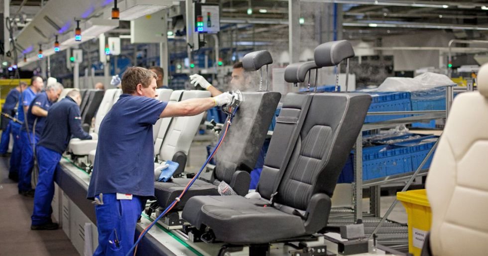

matraca Publicado 14 de Enero del 2021 Denunciar Publicado 14 de Enero del 2021 hace 3 horas, fjavier2.0 dijo: De peores en su momento yo llegue a ver. Esas fundas al estar antes del montaje, se almacenan en jaulas metalicas, al ir amontonadas suele ocurrir esto, no es de la espuma del cojin o del respaldo, eso puedes estar tranquilo. En factoria despues del montaje los asientos pasan por un tunel de temperatura, para ajustar la tela al propia espuma, si siguen quedando arrugas se le da con un artilugio que viene a ser como una vapotera (a groso modo) Resumiendo nada preocupante, pero el nivel de calidad parece ser que se les pasó por el forro en factoria y producto final. Si ves que te dan por saco con esto, ya sabes una manera de solventarlo. Un saludo. Responder
matraca Publicado 15 de Enero del 2021 Denunciar Publicado 15 de Enero del 2021 Lo puedes comprobar Que tiempos!!!jajaja Responder
