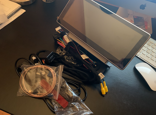

Okinawa Publicado 17 de Marzo del 2021 Autor Denunciar Publicado 17 de Marzo del 2021 Bueno... Pues ya esta, Me acaba de llegar. Espero que en el coche se vea un poco mas pequeña, porque en la mano se ve un pedazo de pantallote... Ahora la cosa esta en ver si lo llevo a algún sitio a que lo instalen o me tiro yo al barro Porque hay algunas cosillas que no las veo claras y el esquema de instalación de la pagina deja mucho que desear. No se... bichearé un poquillo por internet a ver si me aclaro. ¿Sabeis si hay alguien por aquí que lo haya instalado en nuestro modelo? Responder

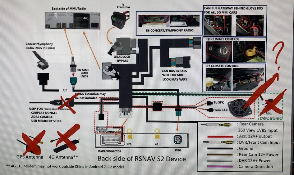

Okinawa Publicado 18 de Marzo del 2021 Autor Denunciar Publicado 18 de Marzo del 2021 hace 1 minuto, blascoc dijo: Pues son 3 tornillos de la tapa de debajo del volante, 3 tornillos de la moldura aluminio cepillado y 6 tornillos de todo el frontal negro que lleva los aireadores. 2 conectores que van al clima y 2 a la parte negra. Y ya tienes todo desmontado. Bueno y 9 tornillos más de la guantera. Realmente sencillo, Como dice el compañero GabrielA5, las molduras hay que quitarlas con cuidado, pero con decisión y sin miedo. Saludos, Me encanta esa frase... "con cuidado, pero con decisión y sin miedo." Tengo claro que las antenas no tengo que conectarlas ni la GPS ni la 4G, Los usb, tampoco. Lo que no tengo claro es si hay que conectar el altavoz central o no. Ya que a mi no me venia ningún cable para hacerlo. Responder
blascoc Publicado 19 de Marzo del 2021 Denunciar Publicado 19 de Marzo del 2021 hace 18 horas, Okinawa dijo: Me encanta esa frase... "con cuidado, pero con decisión y sin miedo." Tengo claro que las antenas no tengo que conectarlas ni la GPS ni la 4G, Los usb, tampoco. Lo que no tengo claro es si hay que conectar el altavoz central o no. Ya que a mi no me venia ningún cable para hacerlo. Pues si no te venía ningún cable para puentear el altavoz central ni ningún otro altavoz adicional, no será necesario. Probablemente con el quadlock detrás del MMI cojas todas las conexiones que necesites. Responder
Okinawa Publicado 19 de Marzo del 2021 Autor Denunciar Publicado 19 de Marzo del 2021 hace 13 horas, blascoc dijo: Pues si no te venía ningún cable para puentear el altavoz central ni ningún otro altavoz adicional, no será necesario. Probablemente con el quadlock detrás del MMI cojas todas las conexiones que necesites. Muchas gracias. esperemos... Le he mandado un correo a Daniel. A ver si me responde... Responder
Okinawa Publicado 3 de Abril del 2021 Autor Denunciar Publicado 3 de Abril del 2021 En 19/3/2021 a las 9:48, blascoc dijo: Pues si no te venía ningún cable para puentear el altavoz central ni ningún otro altavoz adicional, no será necesario. Probablemente con el quadlock detrás del MMI cojas todas las conexiones que necesites. Efectivamente, me ha comentado Daniel que no es necesario Al final, me he puesto yo a la faena. Por cierto... sabéis alguno si es necesario conectar el cable que viene con la caja para ponerle la SIM? o la cojera directamente de la que trae el coche.? Se me paso comentárselo a Daniel y tengo todo el frontal desmontado. Seria una coña, tener que dejar ese cable ahi dentro de la guantera para ponerle la SIM. No se si estaré equivocado pero me pareció ver que la pantalla traía el alojamiento para la SIM y otro para una SD. El caso es que la que me ha enviado s¡solo trae la de la de la SD y el cable ese con la caja para la SIM. Responder
