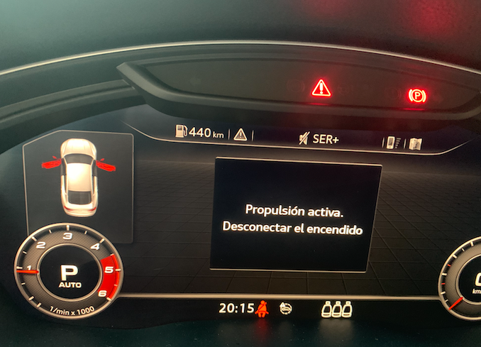

Okinawa Publicado 3 de Abril del 2021 Autor Denunciar Publicado 3 de Abril del 2021 Bueno... Pues ya esta instalado. La verdad que la instalación no es nada del otro mundo. Un poco laboriosa, pero bueno. Resulta que la ranura de la pantalla es para una microSIM y le puedes poner otra con el cable. Falta que consiga que se conecte a internet Ahora... No se que leches pasa, que me sale en el cuadro un mensaje un tanto chungo... A ver si me podeis dar una pista. Responder
blascoc Publicado 3 de Abril del 2021 Denunciar Publicado 3 de Abril del 2021 hace 3 minutos, Okinawa dijo: Bueno... Pues ya esta instalado. La verdad que la instalación no es nada del otro mundo. Un poco laboriosa, pero bueno. Resulta que la ranura de la pantalla es para una microSIM y le puedes poner otra con el cable. Falta que consiga que se conecte a internet Ahora... No se que leches pasa, que me sale en el cuadro un mensaje un tanto chungo... A ver si me podeis dar una pista. Cual es el mensaje? Que te aparece en el triángulo? porque el que pusiste es el de abrir la puerta del conductor con el motor arrancado. Responder
Okinawa Publicado 3 de Abril del 2021 Autor Denunciar Publicado 3 de Abril del 2021 hace 1 hora, blascoc dijo: Cual es el mensaje? Que te aparece en el triángulo? porque el que pusiste es el de abrir la puerta del conductor con el motor arrancado. Gracias Blasco, Lo que salía era eso. De todas formas ya no sale. Bicheando un poco por internet, he visto que tiene que ver con el Start & stop. Le puse un chisme para que por defecto al arrancar estuviese desactivado. Mañana lo revisare y le pasare el OBD11 a ver si ha quedado algo por ahi, que hoy ya he acabado hasta los pelos. Responder
