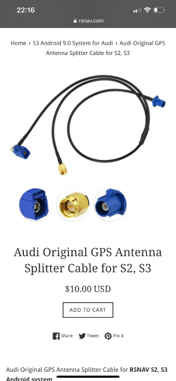

La antena que utiliza del coche es la de GPS, que si que usas este adaptador. Pero la antena de 4G me da a mi que si que tienes que conectarla.
Por eso es muy probable que no te coja señal.
hace 12 horas, blascoc dijo:
No me digas!! 🤦🏻‍♂️
Ese cable si que venía. No se, cuando llegue a casa miraré bien en la caja. Lo que me parece de de juzgado de guardia es la por quería de instrucciones de montaje que vienen con el cacharro. ¿De verdad tan difícil es incluir unas instrucciones de montaje como Dios manda? 😢
muchas gracias @blascoc
