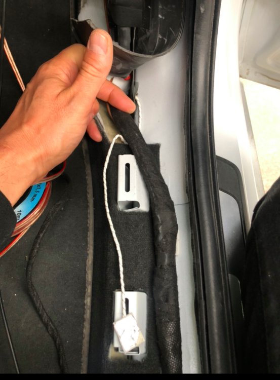

YL3on Publicado 13 de Enero del 2021 Denunciar Publicado 13 de Enero del 2021 (editado) Hola, pasando el cable del subwoofer al MMI me he encontrado este cable justo al lado del asiento delantero del copiloto con una especie de papel plata y no se para que puede ser, alguien se lo ha encontrado en su coche? Quisiera saber que uso tiene este cable. Editado 13 de Enero del 2021 por YL3on Responder
Carlisu84 Publicado 14 de Enero del 2021 Denunciar Publicado 14 de Enero del 2021 algun tipo de antena?¿ Yo lo seguiria haber a donde llega Responder
YL3on Publicado 14 de Enero del 2021 Autor Denunciar Publicado 14 de Enero del 2021 He intentado seguir el cable pero ha sido imposibe, se pierde entre cables y agujeros. Lo que me mosquea es no saber que es y ademas que termine al lado del asiento del copiloto con esa especie de papel plata, a ver si alguien que sepa para que es ese cable me lo explique y pueda quedarme tranquilo. Responder
rocco77 Publicado 17 de Enero del 2021 Denunciar Publicado 17 de Enero del 2021 No lo sé seguro pero al llevar ese recubrimiento podría ser para los asientos calefactados no sé si tu coche los llevará Responder
YL3on Publicado 17 de Enero del 2021 Autor Denunciar Publicado 17 de Enero del 2021 hace 45 minutos, rocco77 dijo: No lo sé seguro pero al llevar ese recubrimiento podría ser para los asientos calefactados no sé si tu coche los llevará No llevo ese extra. Responder
carlosA5 Publicado 18 de Enero del 2021 Denunciar Publicado 18 de Enero del 2021 ¿Puede ser algún sensor del climatizador? llevas el de tres zonas? Responder
olima Publicado 18 de Enero del 2021 Denunciar Publicado 18 de Enero del 2021 Es una antena para detectar la llave, lo sé porque cuando le puse el equipo nuevo de sonido, se quedo enterrado en cables y continuamente me indicaba que no estaba la llave en el coche. Fue dejar el cable libre y dejó de salir el aviso. Responder

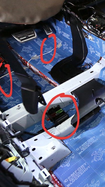

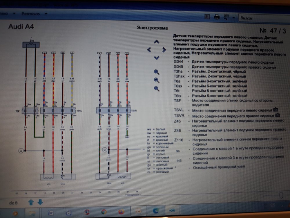

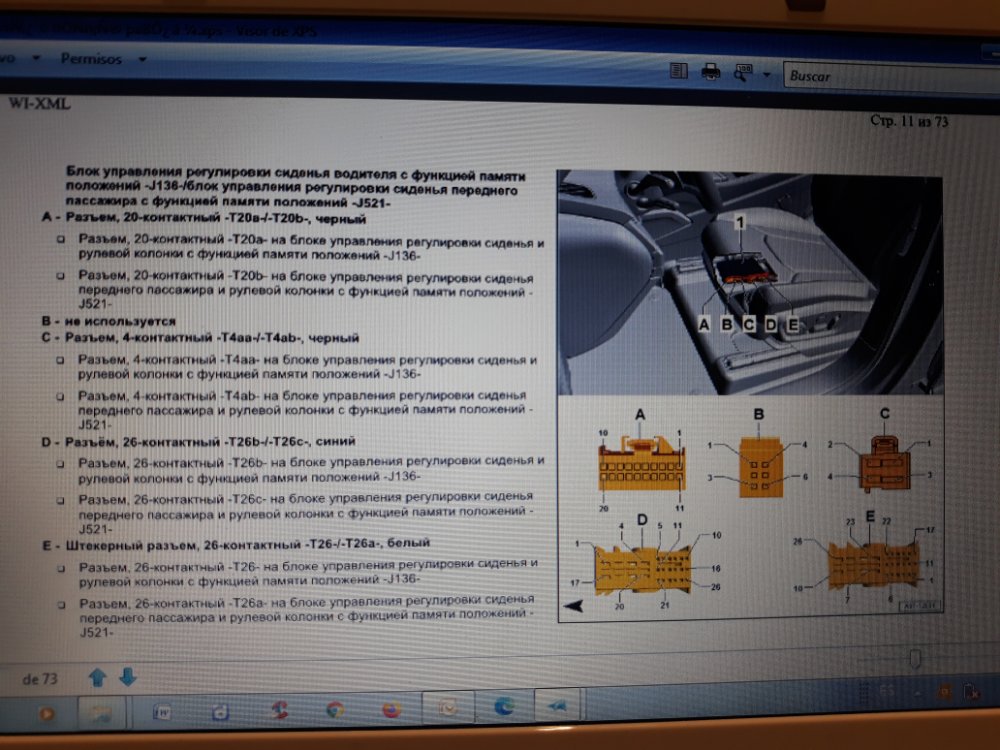

matraca Publicado 18 de Enero del 2021 Denunciar Publicado 18 de Enero del 2021 hace 5 horas, carlosA5 dijo: ¿Puede ser algún sensor del climatizador? llevas el de tres zonas? Premio para el caballero!!! Encima de las letras ABTO muestra uno similar El ruski lo tiene en el lado conductor Creo que sale del asiento de esa ficha Un sensor va a derecha y otro a izquierda como muestra la foto https://www.auto-loker.ru/noisebuster/a4/ Tengo esquema si desfundas la guía Blanca y me dices los colores de los cables. Tengo algo de asientos de tú modelo En ruso por supuesto Pero apunto más que serán sensores del trizona Responder
matraca Publicado 18 de Enero del 2021 Denunciar Publicado 18 de Enero del 2021 Y sus fichas Ahora SI!!! Responder
