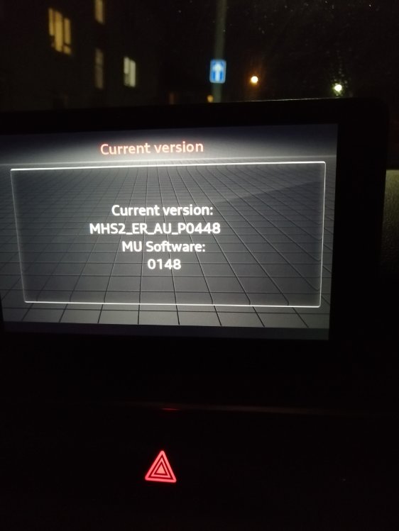

Jordigc Publicado 14 de Enero del 2021 Denunciar Publicado 14 de Enero del 2021 Buenos días!! Estoy intentado actualizar el mmi basic a la versión 0235 desde el menú verde y no sé por dónde tirar. Alguien sabe la ruta que tengo que seguir? adjunto fotos de lo que me aparece desde que activo el menú verde Responder
Shadax Publicado 14 de Enero del 2021 Denunciar Publicado 14 de Enero del 2021 La actualización no se hace desde el menú verde. Se hace desde el rojo. Responder
Jordigc Publicado 15 de Enero del 2021 Autor Denunciar Publicado 15 de Enero del 2021 Muchas gracias! Estaba dándole mal a las teclas Responder
McMahon Publicado 15 de Enero del 2021 Denunciar Publicado 15 de Enero del 2021 Se hace desde el menu rojo pero hay que activar lo de producción en el menu verde para poder ahcerla personalizada y demás por lo menos en el Plus supongo que en el básico sera igual. Responder
mescobarh Publicado 15 de Enero del 2021 Denunciar Publicado 15 de Enero del 2021 menu Rojo?? menu Verde?? ya me he quedao helaoooo jajajaja donde estan los tutos para activarlos? Responder
qwertyui Publicado 15 de Enero del 2021 Denunciar Publicado 15 de Enero del 2021 En el mmi basic el menu verde no sirve para actualizar, todo se hace desde el rojo. Para entrar hay que mantener pulsado Nav/Map + Media. Responder

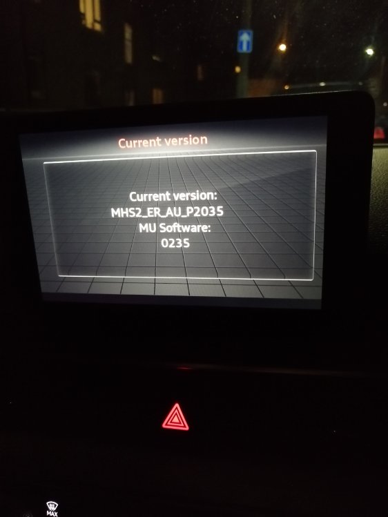

perexk Publicado 25 de Enero del 2021 Denunciar Publicado 25 de Enero del 2021 Hola, otro mas que ha actualizado el MMI de 0148 a 0235 gracias a la inestimable ayuda de los compañeros @qwertyui @Jordigc Responder
