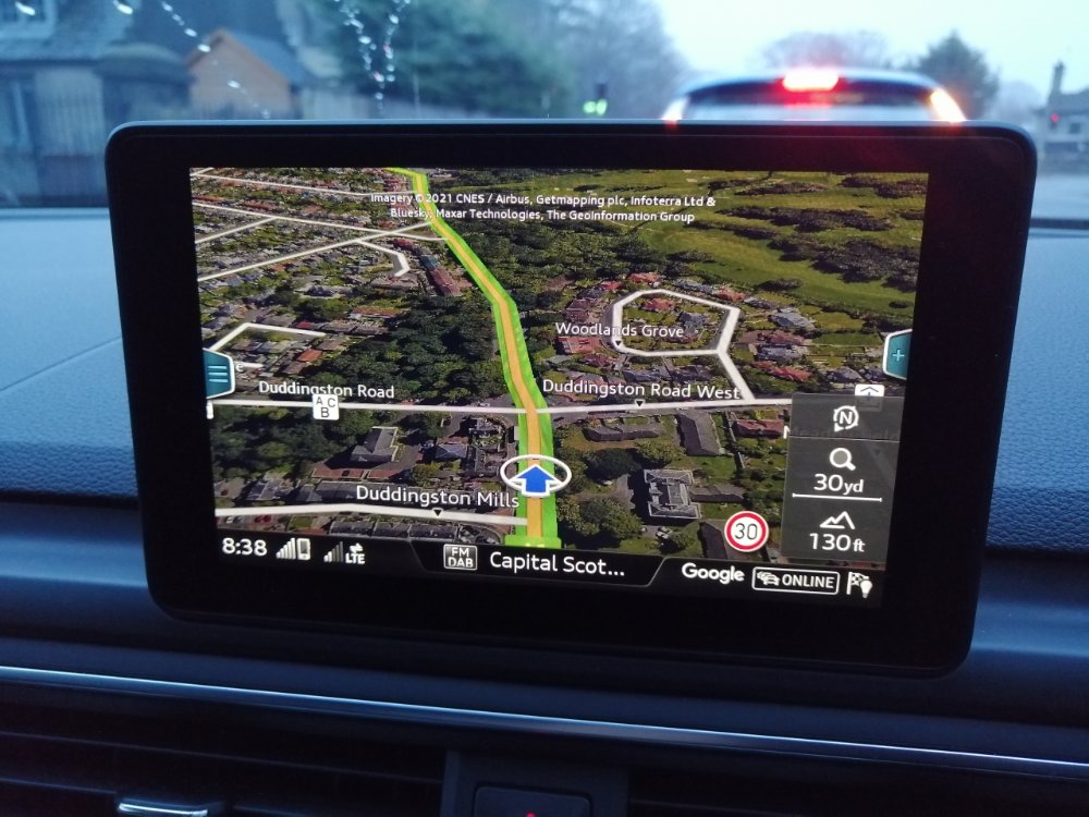

perexk Publicado 26 de Enero del 2021 Denunciar Publicado 26 de Enero del 2021 Pues lo unico diferente que noto hasta el momento es que en mapas puedo poner la visión de Satellite en lugar de Google Earth que a varios compañeros les fallaba aún teniendo activa la licencia de Audi Connect, pero como no la tengo activa no se si funciona. Responder
alagar27 Publicado 26 de Enero del 2021 Denunciar Publicado 26 de Enero del 2021 hace 9 horas, perexk dijo: Pues lo unico diferente que noto hasta el momento es que en mapas puedo poner la visión de Satellite en lugar de Google Earth que a varios compañeros les fallaba aún teniendo activa la licencia de Audi Connect, pero como no la tengo activa no se si funciona. que suerte puedas y siendo el mmi basic porque yo siendo de verano de mismo año que el tuyo parece segun concesionario que el mio no es compatible Responder
perexk Publicado 27 de Enero del 2021 Denunciar Publicado 27 de Enero del 2021 Confirmo que tras la actualización ya puedo acceder a la capa del Satellite map (necesario tener licencia activa) Responder

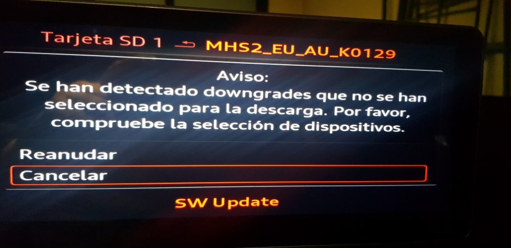

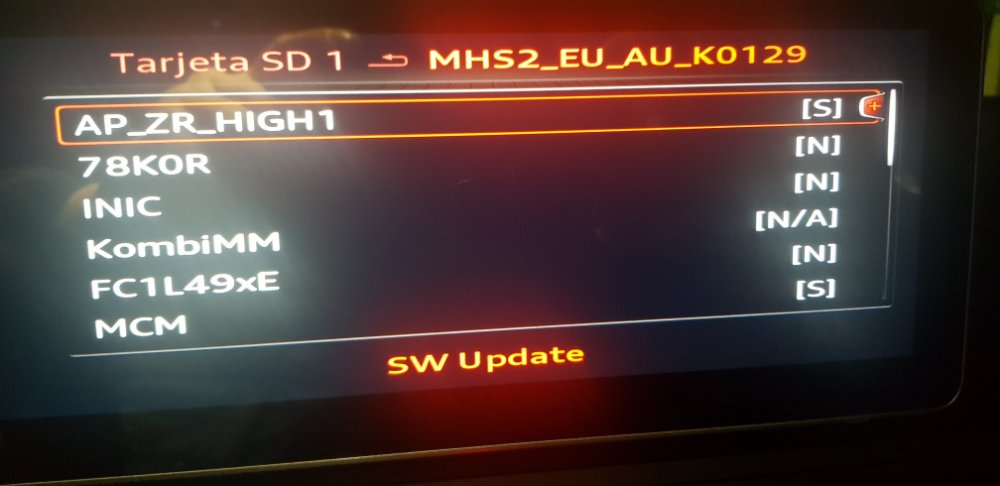

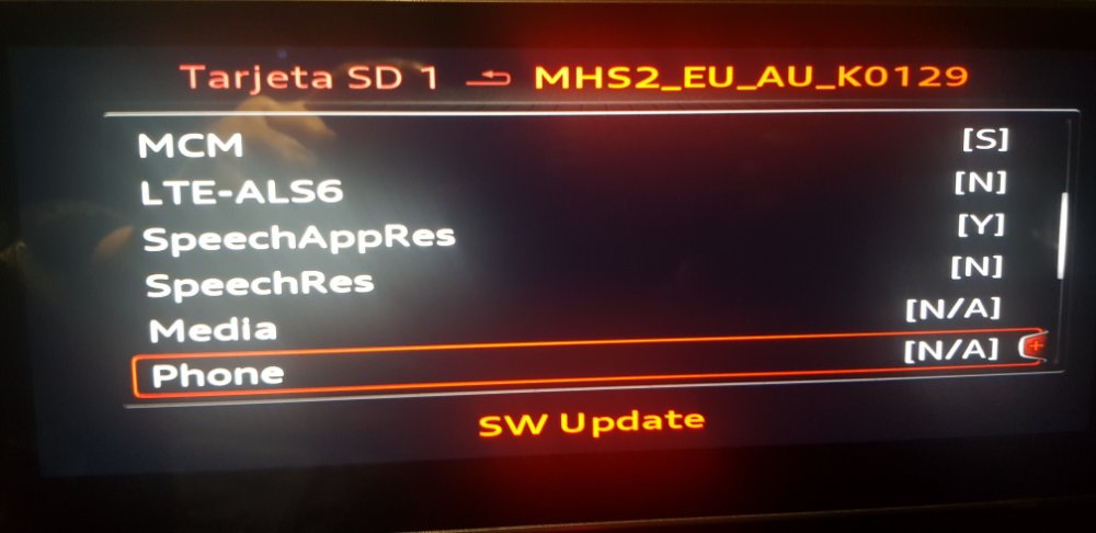

mescobarh Publicado 27 de Enero del 2021 Denunciar Publicado 27 de Enero del 2021 he intentado act. pero me ha puesto un aviso de que ha detectado downgrades que no he seleccionado y entrando ya no se cual ticar y cual no, supongo que tendre que dar a lo que tenga instalado pero no tengo ni idea por que esta todo abreviado y muy tecnico Responder
