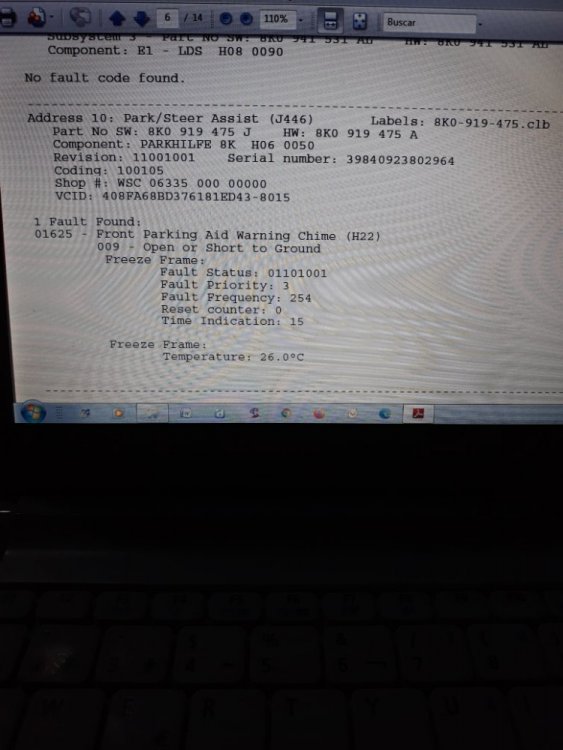

olil Publicado 14 de Enero del 2021 Denunciar Publicado 14 de Enero del 2021 Buenas noches. En agosto me pintaron el coche en la casa. De vez en cuando me sale este error y no tengo narices averiguar que es. Haber si alguien sabe!!!! El buzzer trasero se cambio hace poco, y el delantero suena bien. No creo que sea de ahí. Lo que me pasa es que a veces, al poner marcha atrás no me sale el gráfico en el mmi del parkin, y la luz del botón parpadea. Se vuelve a poner bien al cabo de un rato. Gracias Responder
matraca Publicado 15 de Enero del 2021 Denunciar Publicado 15 de Enero del 2021 hace 8 horas, olil dijo: Buenas noches. En agosto me pintaron el coche en la casa. De vez en cuando me sale este error y no tengo narices averiguar que es. Haber si alguien sabe!!!! El buzzer trasero se cambio hace poco, y el delantero suena bien. No creo que sea de ahí. Lo que me pasa es que a veces, al poner marcha atrás no me sale el gráfico en el mmi del parkin, y la luz del botón parpadea. Se vuelve a poner bien al cabo de un rato. Gracias Buenas!!! No te contesto por el titulo, mas bien por el fallo. Curiosamante mismos sintomas Con diferencias: Radio concert y un modelo 2009 Tu llevas 8 fallos, mira los que llevaba mi colega. Aun recuerdo ese cambio de zumbador lo por culo que dío Intentemos sacar la radio para acceder a el, en un q5 no teniamos manera.... Si necesitas enlace del zumbador te lo paso, su precio fue de risa. Un saludo. Responder

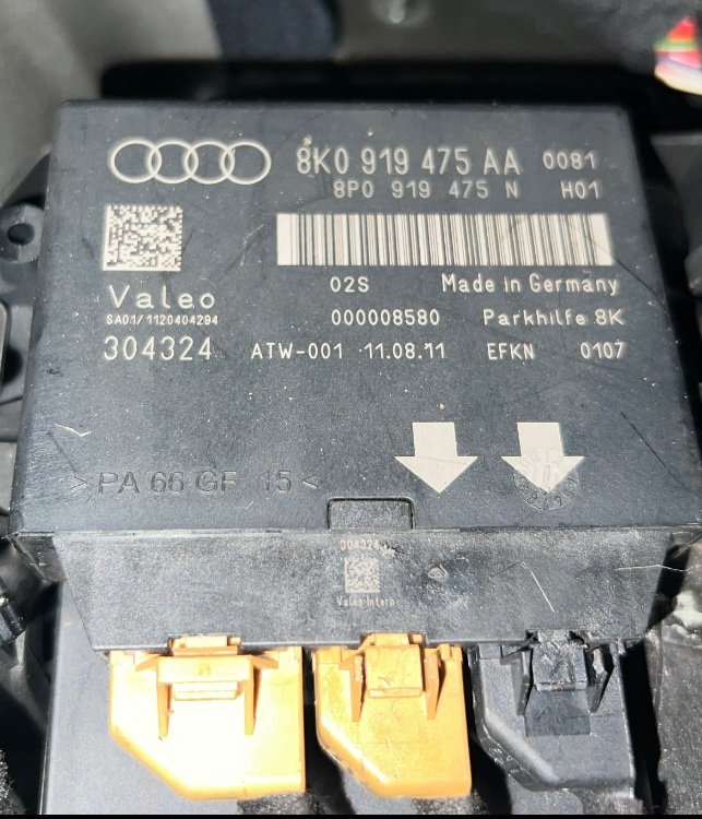

matraca Publicado 15 de Enero del 2021 Denunciar Publicado 15 de Enero del 2021 Ves.... siempre me olvido de algo Su Part SW:8K0919475AA HW:8P0919475N Mi Part SW:8K0919475J HW:8K0919475A Su component: 8K H01 0080 Mi component: 8K H06 0050 Mismo Coding Ahora si!!! Responder

olil Publicado 15 de Enero del 2021 Autor Denunciar Publicado 15 de Enero del 2021 hace 1 hora, matraca dijo: Buenas!!! No te contesto por el titulo, mas bien por el fallo. Curiosamante mismos sintomas Con diferencias: Radio concert y un modelo 2009 Tu llevas 8 fallos, mira los que llevaba mi colega. Aun recuerdo ese cambio de zumbador lo por culo que dío Intentemos sacar la radio para acceder a el, en un q5 no teniamos manera.... Si necesitas enlace del zumbador te lo paso, su precio fue de risa. Un saludo. En la foto pone el fallo 009 Mi fallo es el 006 Responder

matraca Publicado 15 de Enero del 2021 Denunciar Publicado 15 de Enero del 2021 hace 42 minutos, olil dijo: Febrero cambié el trasero Pues perdone usted, acabo de percatarme que hablas del trasero, que a pesar de cambiarlo te sigue dando por saco. A mi colega le empezo a fallar como a ti, sonido funcionaba y se le mostraba en ocasiones y otras no. Al final acabo frito del todo en todo los sentidos. Sin saber, yo volveria a cambiar ese zumbador, o probar si el volumen del mismo siempre te funciona por ejemplo cambiando la frecuencia del mismo por el mmi, aproximacion/melodia. Saludos. Responder

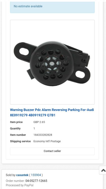

matraca Publicado 15 de Enero del 2021 Denunciar Publicado 15 de Enero del 2021 En euros 2,99 envío free. Responder

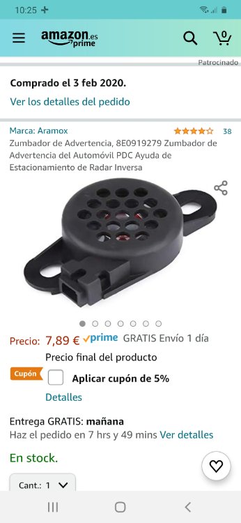

olil Publicado 15 de Enero del 2021 Autor Denunciar Publicado 15 de Enero del 2021 hace 2 minutos, matraca dijo: En euros 2,99 envío free. Ok. Donde lo compraste? Con la que hay que liar para cambiar el trasero. Responder
matraca Publicado 15 de Enero del 2021 Denunciar Publicado 15 de Enero del 2021 hace 7 minutos, olil dijo: Ok. Donde lo compraste? Con la que hay que liar para cambiar el trasero. En su dia ese precio ahora veo que la libra no está igual, pero bueno https://www.ebay.es/itm/Warning-Buzzer-Pdc-Alarm-Reversing-Parking-For-Audi-8E0919279-4B0919279-Q7B1/184333282828?pageci=be655ab4-68f5-4408-86f9-9e1de2fedf55&epid=11033587827 Suerte y que lo puedas solucionar Responder
olil Publicado 15 de Enero del 2021 Autor Denunciar Publicado 15 de Enero del 2021 (editado) Gracias. Y efectivamente, he bajado desde el mmi el delantero y sin problemas. Pero he bajado el trasero y pum.... sale el fallo. A cambiarlo se ha dicho. Ya está pedido. Jejejeje Editado 15 de Enero del 2021 por olil Responder
joselete22 Publicado 13 de Febrero del 2022 Denunciar Publicado 13 de Febrero del 2022 En 15/1/2021 a las 9:11, matraca dijo: Ves.... siempre me olvido de algo Su Part SW:8K0919475AA HW:8P0919475N Mi Part SW:8K0919475J HW:8K0919475A Su component: 8K H01 0080 Mi component: 8K H06 0050 Mismo Coding Ahora si!!! Hola, al ver tu publicación a ver si podrías ayudarme. Se me ha estropeado el módulo de sensores con referencia: 8K0919475AA y he encontrado varias con la misma referencia pero no la encuentro con AA, quiero saber si hay alguna compatible para el mio con sensores alante y atrás con apoyo en pantalla pero no tiene cámara de marcha atrás. gracias por su tiempo. Responder
