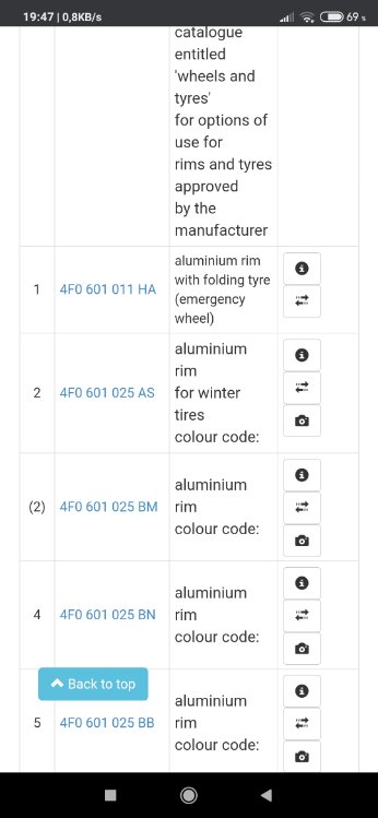

Quattro® Publicado 15 de Enero del 2021 Denunciar Publicado 15 de Enero del 2021 Muy buenas, Resulta que la rueda de recambio de mi allroad es de esas que se hincha con el compresor de aire que trae de fábrica el coche. Bien, hoy me dió por probarla y me resultó imposible con el compresor del Audi, y le metí el compresor que tengo en el garaje y tampoco. Parece que se ha usado alguna vez por el antiguo propietario y no la ha colocado correctamente al guardarla, no sé.. Total que pienso en cambiar dicho neumático por uno con las medidas que llevo puesto 225/55/17 pero no me entra en el hueco de la rueda de recambio.. Tendré que probar sin aire a ver sí entra, creo que no, o poner una medida más pequeña.. Y por otro lado, he visto que el nr de referencia de la rueda de recambio es de las ruedas de invierno de este modelo no de la rueda de recambio, que habrá ocurrido aquí ??? El neumático tiene fecha del 2007 que coincide con el año del coche. Se habrán equivocado en fábrica? Siento el ladrillo jejeje Responder

Quattro® Publicado 15 de Enero del 2021 Autor Denunciar Publicado 15 de Enero del 2021 hace 2 horas, Serjio dijo: Que numero de referencia tiene? Poner una mas pequeña vas a tener el problema de ir cojo o que no te entre al ponerla. La mía es también de esas que se hinchan, una verdestein si no recuerdo mal. Tiene esa referencia mi rueda -4F0 601 025 AS y por lógica debería llevar 4F0 601 011 HA que es la rueda de recambio oem. He puesto captura de pantalla para que se vea cada ref de que es. Buscando sobre el asunto parece que este modelo de llanta está montado como rueda de recambio (siendo de invierno) supongo que será por el tipo de neumático que montan, sí no no me lo explico ..pero tampoco lo veo grave jejeje es más como curiosidad que otro. Responder
