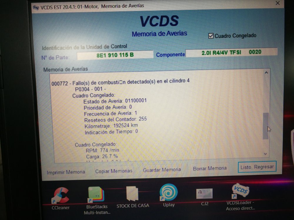

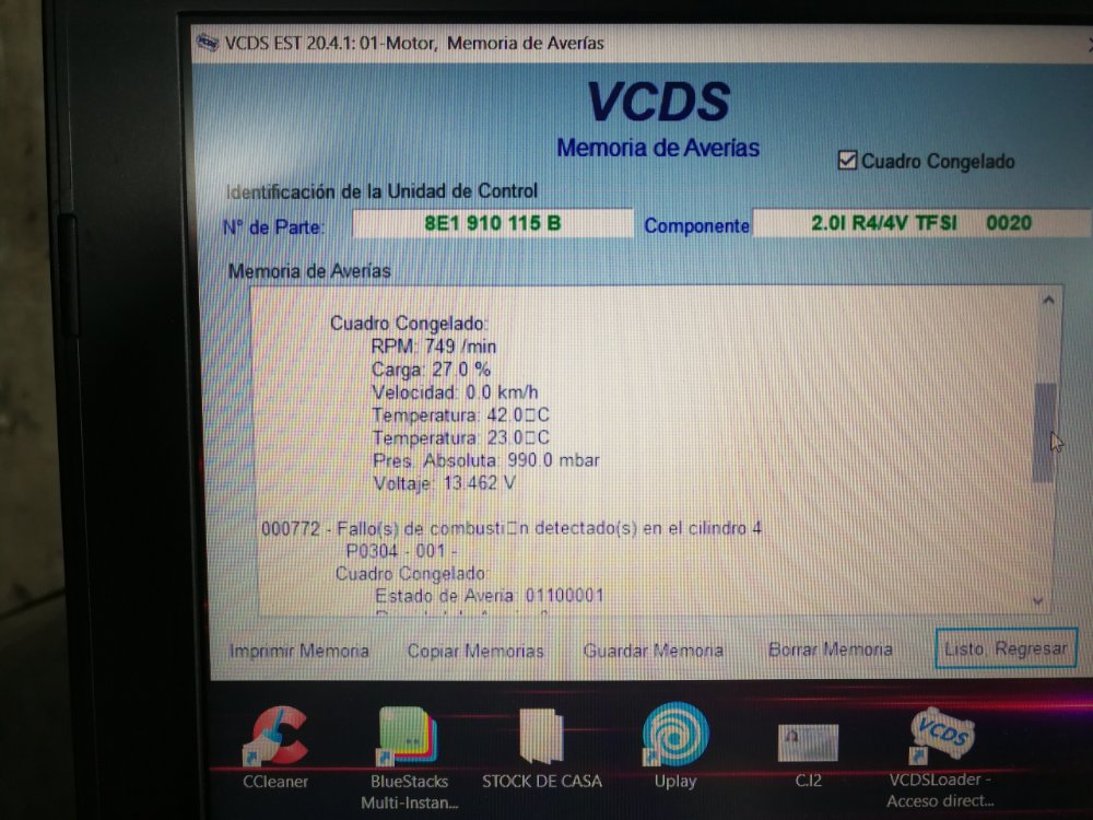

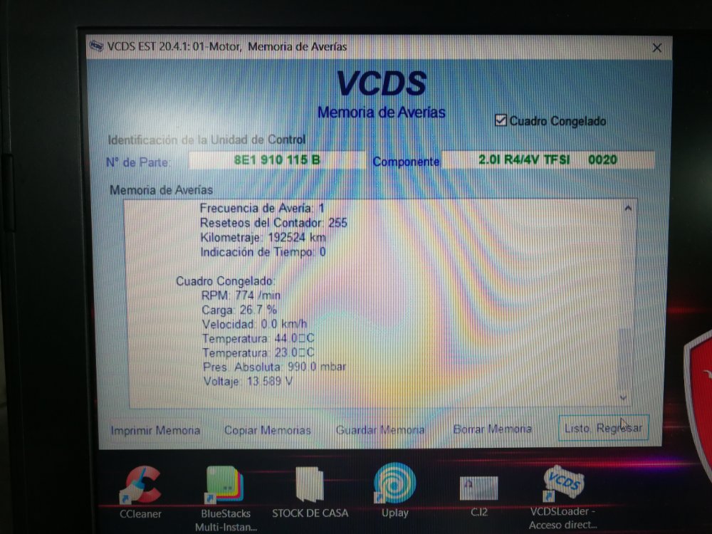

Quattro b7 Publicado 16 de Enero del 2021 Denunciar Compartir Publicado 16 de Enero del 2021 Hola, tengo un audi a4 b7 2.0 tfsi quattro del 2007. Empezó a fallar y leímos con vagcom me indica fallo en cilindro 4(adjunto imágenes) cambiamos bobinas, bujías y el fallo sigue. Probamos compresión en cilindros y es la misma en los 4. Los voltajes(12v) y pulsos(ecu) que llegan a las bobinas y todo es correcto. El pistón 4 sigue fallando. Que puede ser la causa? Podrá ser problema de inyector? Responder Enlace al comentario Compartir en otros sitios web More sharing options...

Quattro b7 Publicado 22 de Enero del 2021 Autor Denunciar Compartir Publicado 22 de Enero del 2021 Buenas noches estimados, quedo reparado , al final el problema estaba en los inyectores, va en el del cilindro 4(pero los limpiamos todos). Gracias por la ayuda. Saludos Responder Enlace al comentario Compartir en otros sitios web More sharing options...
