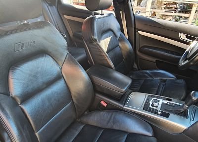

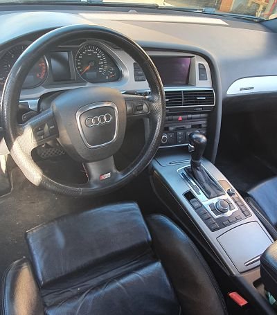

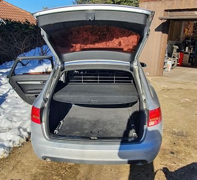

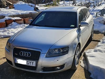

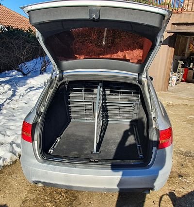

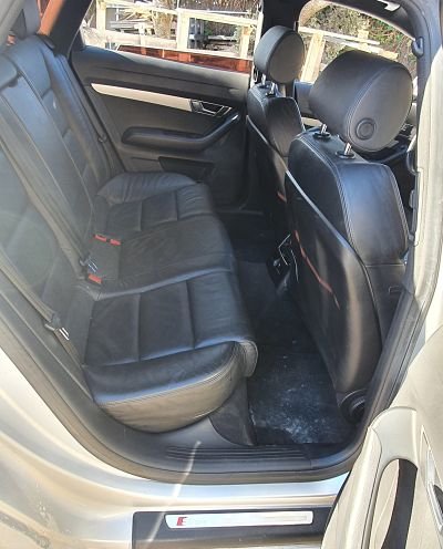

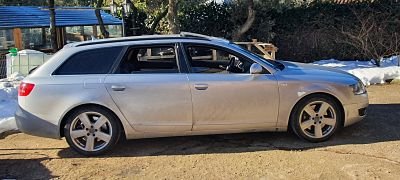

Pumukielgrande Publicado 17 de Enero del 2021 Denunciar Publicado 17 de Enero del 2021 Pues al fin ya tengo el coche con el que llevaba soñando años. Mi A6 Avant, además con acabado S-line con cuero y un buen navegador, aunque aún no tengo claro cual. No está tan limpio como podría, pero bueno se tiene que acostumbrar que tampoco soy yo un maniático de tener el coche impoluto por fuera. Al final un 2.7 180cv quattro, con 290k kms, una bestia que por lo poco que he probado me ha encantado por rendimiento, silencio y consumo. Y el llevar las levas en el volante es otro puntazo. He instalado la reja original de audi en el maletero para llevar al perro y está muy chula, y si quitas la parte transversal se puede poner la bandeja. Espero que os guste Responder

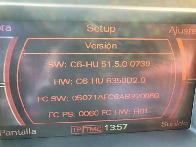

Quattro® Publicado 17 de Enero del 2021 Denunciar Publicado 17 de Enero del 2021 Enhorabuena! Que lo disfrutes! Que envidia el techo solar y las llantas(son 19"?) , eso le hace falta a mi coche jejeje envidia sana Por lo que veo tienes la penúltima versión de software SW 51.5.0 , para actualizar a última versión SW 55.7.0 te hace falta un CD , aquí tienes más información por sí te apetece leer http://mr-fix.info/mmi-2g-software-update-version-5570/ Tienes MMI 2G High sí tienes navegador. Sobre las otras dudas no te puedo ayudar. Por cierto , sin no te importa claro, por cuánto lo has sacado? Un saludo Responder
Serjio Publicado 17 de Enero del 2021 Denunciar Publicado 17 de Enero del 2021 Bueno pues ya tienes el coche, enhorabuena!!! Lo de la reja es super chula, venia con ella o la has comprado, es que nunca la había visto y me parece una maravilla. Te recomiendo que hagas dos cosas, comprobar la caja de aguas no este llena de hojas y atascada y comprobar los desagües del techo solar. Respecto al manual, lo puedes comprar en la misma Audi. Sobre los aceites, creo recordar que en la pagina de Motul en el buscador vienen los litros, si no cuando pueda te lo miro. Responder

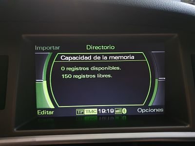

Pumukielgrande Publicado 17 de Enero del 2021 Autor Denunciar Publicado 17 de Enero del 2021 Gracias gente. Las llantas son de 18", creo que más que suficiente con las 245/40/18 que lleva, además me toca cambiarlas en breve y va a ser un dinerillo. La reja la compré de segundamano por 120€. El coche me ha salido por 5250€, creo que no es mal precio, en el peor de los casos con el equipamiento que lleva podria recuperar creo que bastante. Mañana miraré la caja de aguas y lo limpiaré y miraré lo de los desagües del techo, a ver si los encuentro. @Quattro como sabes que es 2G high? Por más que he leído yo no me he aclarado. Sabes si actualizando se puede solucionar lo de la agenda? O porqué puede ser? @Serjio el manual ya se lo he pedido a una persona por Wallapop, y también el del mmi. Si me dijeras lo de las capacidades me vendría de perlas, al igual que si me confirmas que esos son los aceites adecuados Responder
Quattro® Publicado 17 de Enero del 2021 Denunciar Publicado 17 de Enero del 2021 (editado) Lo sé que es MMI 2G high porqué llevo el mismo en mi coche En la guantera que lleva? cargador de 6 CDs y toma AMI verdad sí es así pues puedes usar un pendrive USB con el cable AMI o algún iPhone/iPad antiguo yo uso USB. Ah y el cargador de CD's es mp3. Sobre la actualización pues ni idea, yo pasé de 4220 a 5570 y no ha cambiado nada relacionado a bluetooth, bueno algún "BUG" quizás , aveces cuando me llamaba sonaba raro en los altavoces ahora ya no. La agenda pues a mí desde siempre me la ha volcado por duplicado o triplicado pero no me importa ya que no uso la agenda. Editado 17 de Enero del 2021 por Quattro® Responder

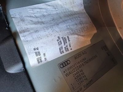

Quattro® Publicado 17 de Enero del 2021 Denunciar Publicado 17 de Enero del 2021 Para saber sí tiene filtro DPF (FAP) hay una pegatina (la misma que sale en el libro del coche en primera página) en el hueco de la rueda de recambio ,está pegada a la pared de frente y dónde pone el código de motor seguido pone DPF sí lleva el filtro , sí no no pone nada . Creo que también en la ficha técnica peor no estoy seguro. Y sí esta fabricado del 2008 en adelante también lo trae de fábrica. Ojalá no lo tenga jejej Responder
Pumukielgrande Publicado 17 de Enero del 2021 Autor Denunciar Publicado 17 de Enero del 2021 Lleva cargador de 6 CDs pero no he visto ningún cable aparte, he metido un CD de mp3 y no lo ha leído, probaré con otro a ver si hay más suerte. Me tienes intrigado con como sabes el.modelo, es por alguno de los números de la foto o es a simple vista? Responder
Pumukielgrande Publicado 17 de Enero del 2021 Autor Denunciar Publicado 17 de Enero del 2021 Bueno pues por lo que dices debería poner BPP y después DPF verdad? Creo que va a haber suerte, dejo foto. Además siendo del 2006 supongo que no le tocaba Responder
Quattro® Publicado 17 de Enero del 2021 Denunciar Publicado 17 de Enero del 2021 hace 41 minutos, Pumukielgrande dijo: Lleva cargador de 6 CDs pero no he visto ningún cable aparte, he metido un CD de mp3 y no lo ha leído, probaré con otro a ver si hay más suerte. Me tienes intrigado con como sabes el.modelo, es por alguno de los números de la foto o es a simple vista? Hay dos versiones MMI para los PRE (2005-2008) 1-MMI 2G LOW BASIC (pantalla pequeña y roja) 2-MMI 2G HIGH (pantalla grande y color) Busca más que seguramente encontrarás la toma AMI, esta en la guantera lado izquierdo tiene una tapa de goma sí no hay cable enchufado no se ve digamos la toma . Pon una foto de la guantera abierta y salimos de duda . También sí tienes botón multimedia en la consola debes tener ami. Responder

Quattro® Publicado 17 de Enero del 2021 Denunciar Publicado 17 de Enero del 2021 hace 45 minutos, Pumukielgrande dijo: Bueno pues por lo que dices debería poner BPP y después DPF verdad? Creo que va a haber suerte, dejo foto. Además siendo del 2006 supongo que no le tocaba Sí no te fíes de mi haz una prueba, dale zapatilla a fondo y sí sale humo negro estás de suerte jajajajaja Responder
Pumukielgrande Publicado 17 de Enero del 2021 Autor Denunciar Publicado 17 de Enero del 2021 Pues cuando le he dado pisotón no ha salido nada de humo, mi chica iba detrás y me lo ha confirmado que nada. A ver si puedo saberlo a ciencia cierta que quiero pedir el aceite cuanto antes para empezar con la puesta a punto. Y con el mmi he podido reiniciar con setup+boton central+boton superior derecho, pero sin embargo no me ha dejado entrar ni en menu ingeniero ni desarrollador. Ya si que hoy no bajo más al garaje y mañana lo intento de nuevo y miro lo de la toma ami. Por cierto soy de Venturada, sierra de Madrid, por si alguien con experiencia ya en audi le pilla bien darme una "clase" que seguro que me entero de todas las pijadas del coche más fácilmente, y si puedo echar una mano a alguien del foro sin problema también, tengo foso y herramientas y me gusta mancharme las manos Responder

Pumukielgrande Publicado 17 de Enero del 2021 Autor Denunciar Publicado 17 de Enero del 2021 Me temo que si que tengo DPF, adjunto foto. En este caso que aceite motor me recomendáis? Responder
