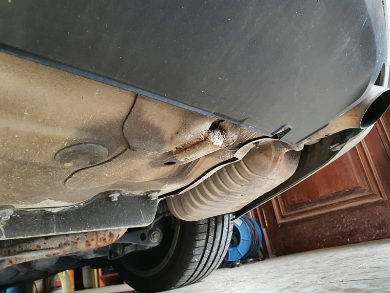

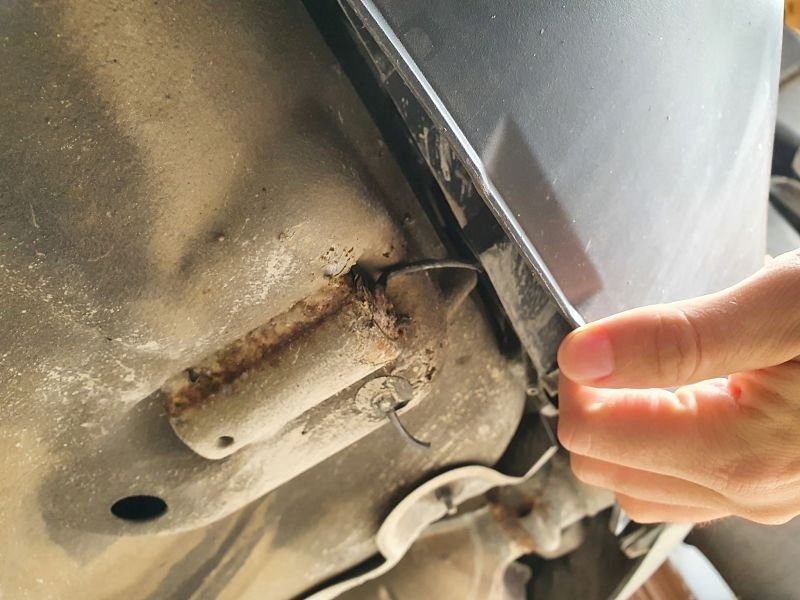

Couper Publicado 27 de Septiembre del 2021 Denunciar Publicado 27 de Septiembre del 2021 hace 17 minutos, Pumukielgrande dijo: No salgo de una y ya estoy en otra. He visto que tengo una perdida de anticongelante y en el taller me dicen que es la tapa del termostato o la junta de la misma. Y digo yo, cuando me cambiaron el termostato no deberían haber visto que estaba en mal estado? O al menos haberme sugerido cambiar tanto tapa como junta que costarán un pedo, pero que en mano de obra se va a llevar un buen rato? Porque me dicen que hay que quitar paragolpes y mover ventiladores hacia delante En 14/9/2021 a las 17:02, Pumukielgrande dijo: Al final he tenido suerte y solo eran los difusores sucios, aunque lo he probado después de desmontar todo el guarnecido del portón. He visto esto en la parte baja trasera del coche y he visto que tiene un par de cables y están cortados y quisiera saber que es, y seguro que alguno lo sabéis y me podéis decir Esto es un tapón por si te entra agua en el coche y los cables que ves es un trozo de plástico que une el tapón al chasis Jajaja en tu caso está roto y hacia arriba . Responder
Pumukielgrande Publicado 27 de Septiembre del 2021 Autor Denunciar Publicado 27 de Septiembre del 2021 Menuda diferencia, el mio da pena comparado con ese Responder
