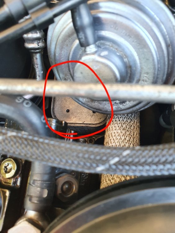

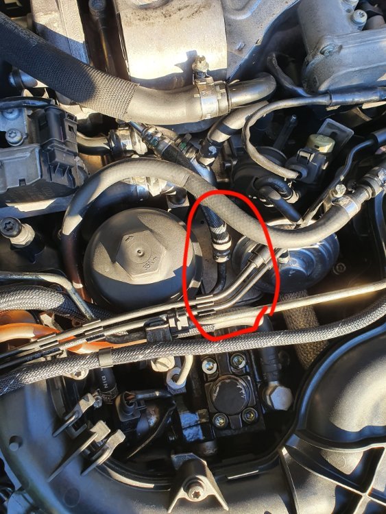

Pumukielgrande Publicado 15 de Noviembre del 2021 Autor Denunciar Publicado 15 de Noviembre del 2021 Dejo fotos de la pieza que me han dicho que falla Responder
juliaars2000 Publicado 16 de Noviembre del 2021 Denunciar Publicado 16 de Noviembre del 2021 hace 16 horas, Pumukielgrande dijo: Dejo fotos de la pieza que me han dicho que falla carete ehh pero bueno. Este verano cambié esas juntas del intercambiador, la junta de la base del intercambiador y filtro, es un merengue de aupa. Quitar bancadas, correa dentada, bomba inyección, tuberias inyectores, egr, filtro aceite y su alojamiento. En fin... que yo lo hice en 2 días. Responder
Pumukielgrande Publicado 16 de Noviembre del 2021 Autor Denunciar Publicado 16 de Noviembre del 2021 Pufff eso pinta chungo chungo. Esta tarde voy a hablar con un mecánico que cuando termina el curro hace cosas por su cuenta, a ver si me ayuda con esto, que para mi solo creo que se me queda grande. Se llama entonces intercambiador?? Por ir mirando las referencias, supongo que lo que se habrá ido será la junta y no el intercambiador. Cualquier ayuda será muy bienvenida Responder

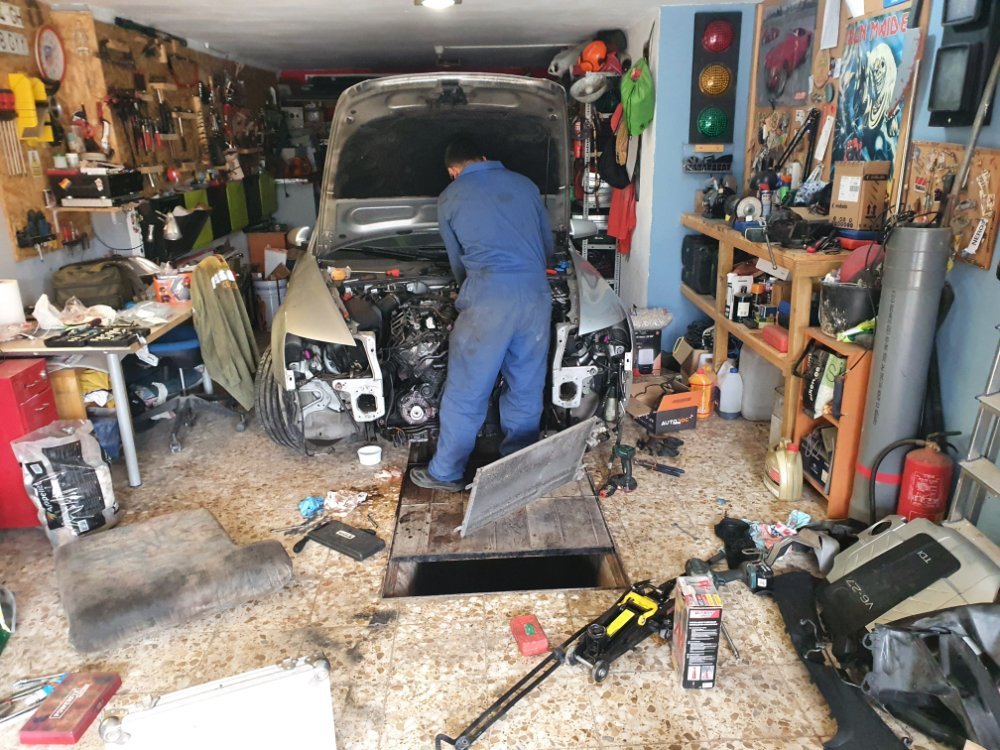

Pumukielgrande Publicado 19 de Diciembre del 2021 Autor Denunciar Publicado 19 de Diciembre del 2021 Día de cambiar juntas del radiador del aceite!!! Madre mía que de curro!! Ya aprovecho para limpiar los intercoolers por dentro y también el tubo que los une, egr y a ver que más, quizá mejore así el consumo que está alto Responder

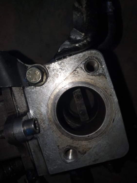

Pumukielgrande Publicado 19 de Diciembre del 2021 Autor Denunciar Publicado 19 de Diciembre del 2021 Después de todo el día aun no hemos terminado, a ver si soy capaz de terminar yo solo, que aún me queda limpiar la mariposa que va y el tubo que van hacia la egr, tiene bastante chapapote, aprovechar para meter líquido de dirección nuevo, era el único que tenia pendiente aun por sustituir y montar todo el morro, previo paso por la tienda de repuestos a por unas cosillas. Como curiosidad, la mariposa de la egr no tiene la chapa que hace que se cierre o abra, no lo entiendo pero así está y funciona bien. Dejo foto Responder
juliaars2000 Publicado 19 de Diciembre del 2021 Denunciar Publicado 19 de Diciembre del 2021 Qué pasada !!! aun te quedan cositas por quitar pero vas por buen camino !! Sí que te has liado la manta a la cabeza !!!! Responder
Pumukielgrande Publicado 19 de Diciembre del 2021 Autor Denunciar Publicado 19 de Diciembre del 2021 Las juntas del radiador ya están cambiadas, pero para sacarlo hay que desmontar un montón, todo el morro, correa Poly-v, correa de la bomba de gasoil, la propia bomba, egr.... un currazo pero con lo que me cobra el chico que ha venido, y el precio de las piezas sin el sobrecoste que meten los del taller (después de estar 4 semanas llamándoles y sin que me dieran cita ni presupuesto por estar muy liados, ya me había cansado), pues no me extrañaría que me ahorre 700-800€ en general. Me gustaría haber hecho un brico detallado con muchas fotos y demás, pero me ha sido imposible. Es una faena complicada pero sobre todo laborioso, pero yo solo no me hubiera atrevido ni de coña. Os pondré las referencias de las piezas cambiadas en cuanto saque un rato, que las tengo apuntadas Responder
juliaars2000 Publicado 20 de Diciembre del 2021 Denunciar Publicado 20 de Diciembre del 2021 Yo sólo espero que no te hayan sacado el morro para cambiar las juntas del intercambiador, correas y demás historias porque realmente no hace falta. Te lo digo yo que lo he hecho vaya... Ya nos contarás ! ojito con las alturas de los faros a la hora de poner. Responder
Pumukielgrande Publicado 20 de Diciembre del 2021 Autor Denunciar Publicado 20 de Diciembre del 2021 Si que hemos sacado el morro para eso, creo que tu dijiste de meter unas varillas y solo separarlo no? Bueno al menos ya he visto como se hace y algo he aprendido Responder
juliaars2000 Publicado 20 de Diciembre del 2021 Denunciar Publicado 20 de Diciembre del 2021 hace 2 horas, Pumukielgrande dijo: Si que hemos sacado el morro para eso, creo que tu dijiste de meter unas varillas y solo separarlo no? Bueno al menos ya he visto como se hace y algo he aprendido Claro, separarlo un poco no quitarlo pero bueno, así más cómodo se trabaja. Ya puestos, yo cambiaría bomba de agua, termostato, correa de servicio, de bomba de gasoil + tensor, y rodillos de reenvío y lo dejas impecable. Ya nos contarás ! Responder
