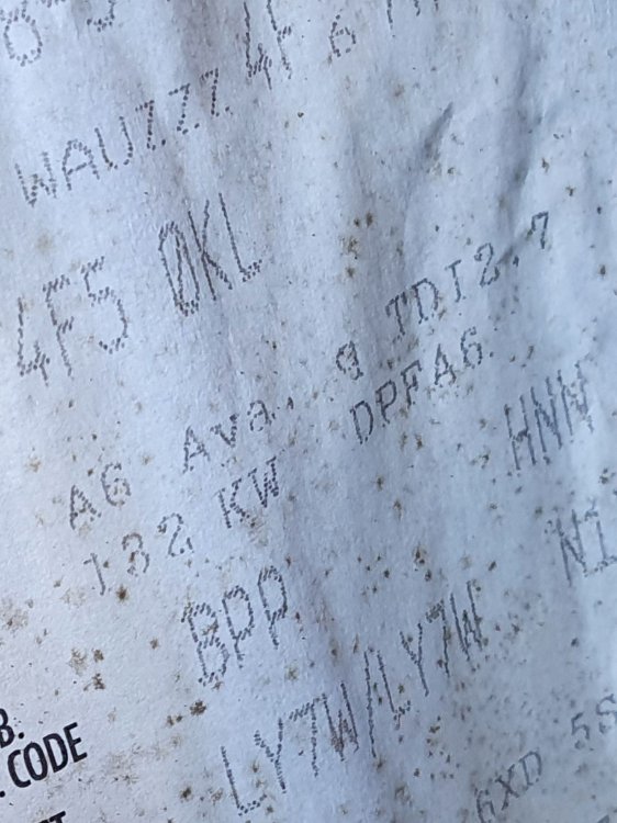

Quattro® Publicado 18 de Enero del 2021 Denunciar Publicado 18 de Enero del 2021 hace 9 horas, Pumukielgrande dijo: Me temo que si que tengo DPF, adjunto foto. En este caso que aceite motor me recomendáis? Por eso no echaba tinta cuando lo probaste jejeje Responder

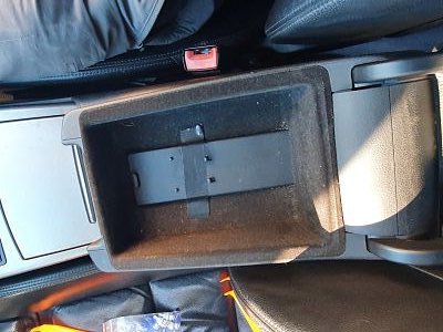

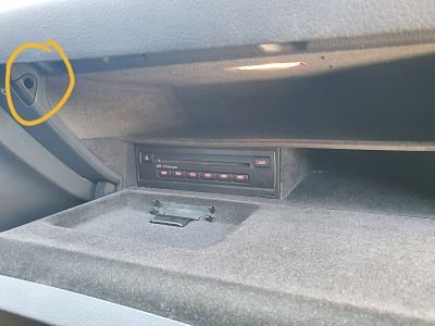

Pumukielgrande Publicado 18 de Enero del 2021 Autor Denunciar Publicado 18 de Enero del 2021 Muchas gracias @Luis Carlos Arce Cagigas, ese es el dato que me faltaba. Quería habértelo agradecido antes pero me ponía que había alcanzado el número máximo de post diarios. No se si será por ser nuevo en el foro o porque, pero nunca había visto el limite en ningún foro. Esta mañana he comprobado los desagües del techo y los delanteros impolutos, pero los traseros no los he encontrado de ninguna manera, y al desmontar el pilar B del copiloto no he visto ningún tubo. He limpiado el coche a conciencia para quitarle la sal de la carreteras de estos días y no parece haber entrado nada de agua, así que supongo que los traseros estarán bien, pero me gustaría verlos para meter aire comprimido. Los del vano motor solo he visto el del lado del copiloto, y traga sin ningún problema, y no se queda agua en la zona, así que si hay otro tampoco estará mal. He hecho foto de la guantera, lo del AMI que decís es lo que he rodeado? Ah y otra pregunta, esto que llevo en el reposabrazos es de algun móvil que llevaba el coche?? Responder
Serjio Publicado 18 de Enero del 2021 Denunciar Publicado 18 de Enero del 2021 hace 3 minutos, Pumukielgrande dijo: Muchas gracias @Luis Carlos Arce Cagigas, ese es el dato que me faltaba. Quería habértelo agradecido antes pero me ponía que había alcanzado el número máximo de post diarios. No se si será por ser nuevo en el foro o porque, pero nunca había visto el limite en ningún foro. Esta mañana he comprobado los desagües del techo y los delanteros impolutos, pero los traseros no los he encontrado de ninguna manera, y al desmontar el pilar B del copiloto no he visto ningún tubo. He limpiado el coche a conciencia para quitarle la sal de la carreteras de estos días y no parece haber entrado nada de agua, así que supongo que los traseros estarán bien, pero me gustaría verlos para meter aire comprimido. Los del vano motor solo he visto el del lado del copiloto, y traga sin ningún problema, y no se queda agua en la zona, así que si hay otro tampoco estará mal. He hecho foto de la guantera, lo del AMI que decís es lo que he rodeado? Ah y otra pregunta, esto que llevo en el reposabrazos es de algun móvil que llevaba el coche?? Lo de el numero de post lleva tiempo, para algunos es un engorro pero se decidió así debido a practicas de alguno, son unas limitaciones que hay hoy en día, pero en nada pasan. Respecto a los desagües prueba echando agua con una botella desde el techo solar, no hace falta desmontar, y comprobando que sale bien el agua. Lo del AMI, yo no veo que lo tengas instalado. Lo el apoyabrazos, es un soporte para la cuna del teléfono, mejoraba la cobertura y esas cosas, creo que se podía coger con teléfono o para tu móvil, la verdad es que es una buena idea, por ejemplo en mi coche pierdo cobertura bastante fácil por culpa de los cristales, pero la pasta que valen y que dejan de valer cuando cambias de móvil pues a tirar de bluetooth. Por cierto, descargate la app MyAudi y ahí mete el numero de bastidor y te dirá las opciones que tiene tu coche. Responder
Quattro® Publicado 19 de Enero del 2021 Denunciar Publicado 19 de Enero del 2021 hace 10 horas, Pumukielgrande dijo: Muchas gracias @Luis Carlos Arce Cagigas, ese es el dato que me faltaba. Quería habértelo agradecido antes pero me ponía que había alcanzado el número máximo de post diarios. No se si será por ser nuevo en el foro o porque, pero nunca había visto el limite en ningún foro. Esta mañana he comprobado los desagües del techo y los delanteros impolutos, pero los traseros no los he encontrado de ninguna manera, y al desmontar el pilar B del copiloto no he visto ningún tubo. He limpiado el coche a conciencia para quitarle la sal de la carreteras de estos días y no parece haber entrado nada de agua, así que supongo que los traseros estarán bien, pero me gustaría verlos para meter aire comprimido. Los del vano motor solo he visto el del lado del copiloto, y traga sin ningún problema, y no se queda agua en la zona, así que si hay otro tampoco estará mal. He hecho foto de la guantera, lo del AMI que decís es lo que he rodeado? Ah y otra pregunta, esto que llevo en el reposabrazos es de algun móvil que llevaba el coche?? Ah pues parece que no llevas AMI , donde tienes el cargador de CD's suele estar el AMI. Se me hace raro pero no imposible ya que era opcional pero bueno. Responder

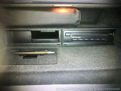

Quattro® Publicado 19 de Enero del 2021 Denunciar Publicado 19 de Enero del 2021 Te he puesto una foto con otro sitio donde suele colocar la toma AMI ,es distinta al mío por ejemplo: El de la izquierda es AMI y lo que ves es una tapa de goma Responder

Pumukielgrande Publicado 19 de Enero del 2021 Autor Denunciar Publicado 19 de Enero del 2021 En cuanto a la caja de cambios no se la que llevo, se supone que en la pegatina aparece pero no veo ninguna referencia que se parezca a lo de 6-HP19. Si me decís como saber la que es oslo agradezco Responder
juliaars2000 Publicado 19 de Enero del 2021 Denunciar Publicado 19 de Enero del 2021 hace 18 minutos, Pumukielgrande dijo: En cuanto a la caja de cambios no se la que llevo, se supone que en la pegatina aparece pero no veo ninguna referencia que se parezca a lo de 6-HP19. Si me decís como saber la que es oslo agradezco Ya vas a estrenar el foso, asómate y en la caja de cambios hay una chapa pequeña y verde que pone la variante de la caja, no obstante en la pegatina del maletero, la que es de papel o en el libro de taller te pone la caja que llevas, será GZW, audi la llama así y 6HP-19 la llama el fabricante (ZF) Responder
Pumukielgrande Publicado 19 de Enero del 2021 Autor Denunciar Publicado 19 de Enero del 2021 Bueno pues me han llegado hoy los filtros y he cambiado todos menos el del aceite. El del aire me ha dado guerra para abrir donde va ubicado pero al final lo he conseguido y he aprovechado para sacar todos los plásticos y limpiarlos. El del habitáculo sin demasiado problema, y el del gasoil con un acceso inmejorable, aunque las gomas estaban bien apretadas y me ha costado un ratillo sacarlas. Además no he caído en rellenarlo y me he quedado sin batería, así que la he sacado para regenerarla ya que es una bosch 940A y 110Ah, y si no consigo revivirla pues compraré una parecida, y he puesto la de otro coche. Además he sacado gasoil del deposito con una bomba del lidl que tenia sin estrenar y menuda maravilla y lo he rellenado así y ya sin problema. Luego he leído que se puede hacer con el vagcom, pero entre navidades y nevada va todo retrasado, mañana me quejaré a los de aliexpress. En cuanto a la caja, por lo que veo en la pegatina de donde la bateria,puede ser HNN JMK? De todas formas mañana intentaré meterme en el foso a ver si veo esa chapa En cuanto a lo del número de post diarios, entonces entiendo que cuando deje de ser novato o algo así desaparece no? Responder
