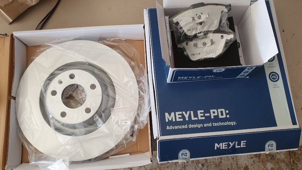

Pumukielgrande Publicado 5 de Marzo del 2022 Autor Denunciar Publicado 5 de Marzo del 2022 Bueno, pues chuches nuevas. No he encontrado referencias de frenos de Meyle-PD pero confío en que no sean malos. Los que tengo no están muy gastados pero al frenar suave hay muchas veces que como que retiembla, al frenar fuerte ni se nota, y es una sensación que no mola nada, así que espero que cambiando discos y pastillas delanteras se solucione. Comprado por autodoc y salvo que no me quede otra no vuelvo a pedirles nada, una semana para preparar los paquetes y 3 días consecutivos asegurándome que ese mismo día salía y siendo mentira. Me han dado un 7% de descuento para mi próxima compra, pero si te corre prisa no te solucionan nada, ya que casi 2 semanas para recibir el paquete Responder
juliaars2000 Publicado 5 de Marzo del 2022 Denunciar Publicado 5 de Marzo del 2022 (editado) hace 49 minutos, Pumukielgrande dijo: Bueno, pues chuches nuevas. No he encontrado referencias de frenos de Meyle-PD pero confío en que no sean malos. Los que tengo no están muy gastados pero al frenar suave hay muchas veces que como que retiembla, al frenar fuerte ni se nota, y es una sensación que no mola nada, así que espero que cambiando discos y pastillas delanteras se solucione. Comprado por autodoc y salvo que no me quede otra no vuelvo a pedirles nada, una semana para preparar los paquetes y 3 días consecutivos asegurándome que ese mismo día salía y siendo mentira. Me han dado un 7% de descuento para mi próxima compra, pero si te corre prisa no te solucionan nada, ya que casi 2 semanas para recibir el paquete Autodoc tiene precios de derribo pero lo que dices 1º una semana suele tardar. (viene de alemania) 2º a veces cambian las marcas pero yo siempre cojo pedido seguro y si me la lian se la comen de vuelta. Pon grasa de cobre en el cubo donde asienta el disco y en los pasadores compi ! Editado 5 de Marzo del 2022 por juliaars2000 Responder
Pumukielgrande Publicado 5 de Marzo del 2022 Autor Denunciar Publicado 5 de Marzo del 2022 Ahhh pues lo de que cambiaran la marca no tenía ni idea, vamos que si después de escogerlos me mandan de otra marca monto el pollo y se los devuelvo. Tiene narices que tengas que escoger pedido seguro, que supongo que supone pagar algo más, para que simplemente te manden exactamente lo que has pagado. De cobre no tengo, le pondré de litio que supongo que tampoco hará mal. Y sobretodo espero que se solucione el problema del temblor que tiene al frenar. Como solo ocurre en esa situación doy por hecho que será cosa de los frenos delanteros. Ya os iré contando si se soluciona y que sensaciones me da esta marca una vez que les haya hecho el rodaje y pueda apurarlos un poco. Desde luego por lo que vende la marca, son muy buenos en rendimiento, poco ruido y menos suciedad Responder
juliaars2000 Publicado 6 de Marzo del 2022 Denunciar Publicado 6 de Marzo del 2022 De litio no vale porque a 2 frenazos gordos se evapora la grasa. Suelen hacer eso y luego reclama y paga el envío de vuelta a alemania y como sea algo pesado imaginate... Ya nos contarás ! Responder
Pumukielgrande Publicado 6 de Marzo del 2022 Autor Denunciar Publicado 6 de Marzo del 2022 Vaya sinvergüenzas!!! Pues me apunto lo de la grasa de cobre para comprarla Responder
Couper Publicado 6 de Marzo del 2022 Denunciar Publicado 6 de Marzo del 2022 Jaja a mí me ha pasado en más de una ocasión . Ellos trabaja con Stark como marca blanca . Aún así aún que te las cambie es un buen fabricante . Responder
Pumukielgrande Publicado 6 de Marzo del 2022 Autor Denunciar Publicado 6 de Marzo del 2022 Bueno pues he intentado cambiarlos esta mañana y he abortado misión. Al intentar desmontar la pinza, ya que además de los 2 pasadores de allen 6, hay que quitar 4 tornillos torx 55, me ha sido imposible quitar 2 de estos últimos y para no forzar y que se me hacía tarde, he vuelto a montar todo y mañana lo meto al garaje y desde el foso podré hacer fuerza mejor, además los he mojado bien con 3en1 penetrante y mañana pudiendo hacer fuerza cómodamente espero que no haya ningún problema Responder
Quattro® Publicado 7 de Marzo del 2022 Denunciar Publicado 7 de Marzo del 2022 Yo también soy de comprar en autodoc, el mes pasado compré allí y me tardaron 7 días en entregarme el pedido. No pago el extra de pedido seguro y nunca me han cambiado las piezas por otras de otras marcas. Eso sí, siempre pago con PayPal, quizás por eso no he tenido problemas. Responder
Pumukielgrande Publicado 8 de Marzo del 2022 Autor Denunciar Publicado 8 de Marzo del 2022 Al fin están cambiadas. Eché un ojo al brico que hay y me ha venido muy bien para no desmontar de más. Los pasadores se pueden quitar tanto con torx 45 como allen 7, yo no tengo claro cual es la más apropiada. El pasador inferior de la rueda del copiloto se le pasó la cabeza y me las he visto put** para sacarlos, pero al final ha habido suerte y he podido y sin romper nada, que es lo más importante. Me han dado un par de ellos en el desguace y todo funcionando. Lo poco que lo he probado parece que la vibración que había al frenar flojo ha desaparecido, que es lo que más me preocupaba. Este fin de semana que nos vamos de viaje lo probaré mejor y frenaré muchas veces suave para que de amolden bien las pastillas al disco. Ya os diré mi opinión sobre esta marca, que ellos lo venden como que van genial Responder
