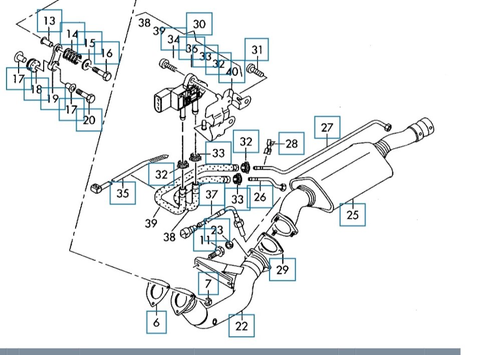

Pumukielgrande Publicado 15 de Julio del 2022 Autor Denunciar Publicado 15 de Julio del 2022 Por lo que he encontrado no debería ser muy difícil, dejo imagen. A ver si puedo sacarlo hoy y pegarle un agua, y dejarlo con agua hirviendo dentro y al menos que se limpie como para poder ir a la itv mañana Responder

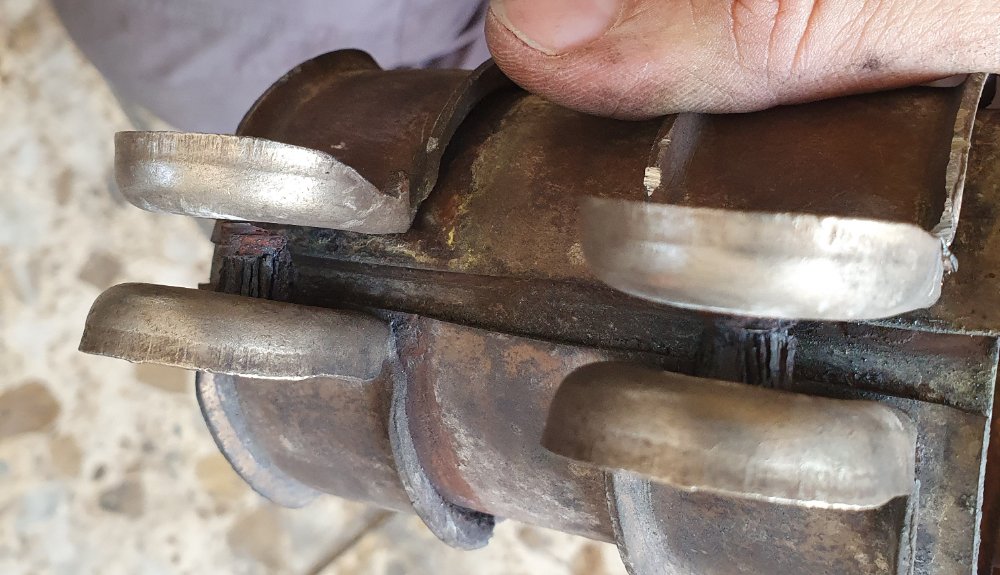

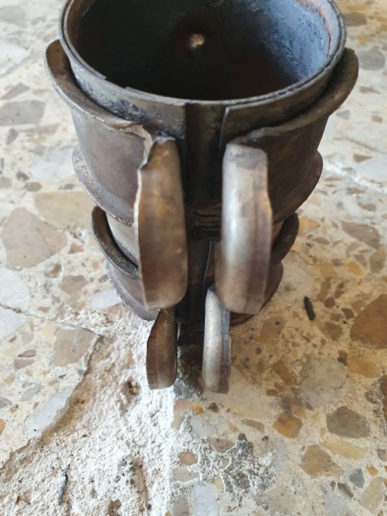

Pumukielgrande Publicado 15 de Julio del 2022 Autor Denunciar Publicado 15 de Julio del 2022 Pues ya me he puesto al lío y como no han surgido problemas, tanto los tornillos de las abrazaderas traseras, como los 3 de la unión con el tubo que viene del catalizador están súper oxidados y convertidos en 1. Los de las abrazaderas ya los he cortado con la radial, y los 2 más accesibles de la parte delantera del filtro también, aunque aún no he conseguido que salga el pasador, y el superior que tiene mal acceso lo estoy cortando con la dremel y eso va a llevar bastante más tiempo. Ya pondré las fotos que estoy haciendo para que quede más claro el proceso. Lo que me queda duda es por donde se inyecta el gasoil para la regeneración, porque al filtro solo le llegan 2 tubos, uno antes y otro después del propio filtro, para medir diferencia de presiones creo, y otro cable que parece un sensor de oxígeno, pero por donde entra el gasoil ni idea. A ver si mañana puedo sacar un rato y al menos terminar de sacarlo y luego ya veré como lo limpio y que resultado da Responder

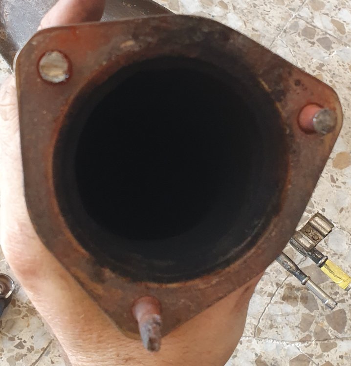

Pumukielgrande Publicado 17 de Julio del 2022 Autor Denunciar Publicado 17 de Julio del 2022 Pues al fin he conseguido sacarlo, madre mía en que estado están los tornillos!!! Que currazo para cortarlos y poder sacar el filtro. Además le he pegado un pequeño corte a la parte final del tubo del catalizador con la dremel, lo taparé con nural 30 que pone que aguanta 1000 °C, así que digo yo que durará. Lo estoy limpiando con agua caliente a ver que tal, y mañana me acercaré a una tienda liqui moly para comprar un producto específico para limpieza de FAP. Os dejo fotos de los tornillos. Responder
