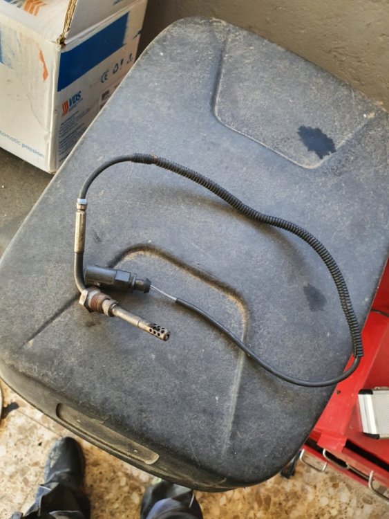

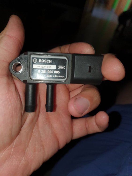

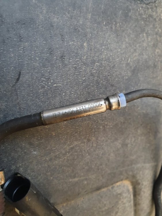

Pumukielgrande Publicado 4 de Agosto del 2022 Autor Denunciar Publicado 4 de Agosto del 2022 Esta mañana he desmontado tanto sensor diferencial de presión como sonda lambda, me han pedido el primero, 42€ y esta tarde lo tengo. Como no, me faltaba una llave XZN de 10 acodada, tengo un juego para carraca pero no cabe, así que se me ha ido una hora buscándola. Estoy limpiando la sonda en agua hirviendo con desengrasante y lo montaré todo, y si sigue el problema habrá que sustituir también la sonda, que cuesta 180€. Y en el peor de los casos que tenga que llevar el dpf a limpiar o sustituirlo, espero que no. Dejo unas fotos Responder
Pumukielgrande Publicado 4 de Agosto del 2022 Autor Denunciar Publicado 4 de Agosto del 2022 (editado) Pues he sustituido el sensor y limpiado bien la sonda de temperatura, que no lambda como he puesto antes, y ha quedado bien limpia y la parte interior ya no se veía negra como antes. Ha salido el fallo de filtro de partículas pero desaparece en cuestión de segundos, pero aparece de nuevo la luz de la resistencia parpadeante y se queda sin potencia. Estoy convencido de que es algo que se haya quedado grabado como fallo pendiente, ya que además con el elm los fallos me aparecen al seleccionar los pendientes, si le doy a "show logged faults" me dice que no hay. Así que a primera hora me acercaré a algún taller lo más cercano posible y que no tenga que salir a la autovía, que tengo una cuesta enorme y según está no la sube. Espero que con eso se solucione y pueda irme tranquilo de vacaciones con el coche, porque si me tengo que ir con uno de los pequeños vamos a flipar. He pedido otro cable nuevo, pero no entiendo como el que tengo que está usado 2 veces y que ni golpes ni nada me ponga lo de function not supported by gateway, cuando al hacer el test de comunicaciones sale todo ok y muy rápido, no me entra en la cabeza que problema tiene Editado 4 de Agosto del 2022 por Pumukielgrande Responder

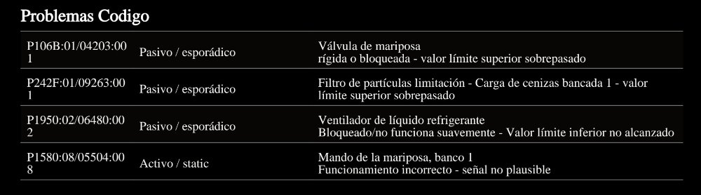

Pumukielgrande Publicado 5 de Agosto del 2022 Autor Denunciar Publicado 5 de Agosto del 2022 Esto es lo que ha salido con la máquina, a ver que os parece Responder
Pumukielgrande Publicado 5 de Agosto del 2022 Autor Denunciar Publicado 5 de Agosto del 2022 Viendo lo que pone en la imagen, me da que el problema ahora puedan ser las malditas chapaletas, que os parece?? Ahora el fallo del filtro aparece alguna vez en el FIS, pero desaparece casi al instante, quizá tiene que forzar él mismo una regeneración. Pero cuando se queda sin potencia es cuando aparece el símbolo de la resistencia parpadeante, y además en la lectura con la máquina que me han hecho, el fallo que sale como activo y estático (supongo que significa que es permanente y no desaparece), es el de mando de la mariposa banco 1. No estoy seguro pero es lo único que se me ocurre, así que está tarde he desmontado la mariposa, el colector, y el cuerpo donde van las chapaletas del lado conductor, aunque creo que ese es el banco 2. Si que había suciedad pero no una barbaridad, pero aun así lo he dejado limpio y ya todo montado. No he notado ninguno de los plásticos en mal estado ni que se escape el brazo que une el eje de las chapaletas con el del motor que hay encima. Mañana intentaré por la tarde hacer lo mismo con el del lado copiloto y a ver si hay suerte. Espero podáis decirme si voy por buen camino o si se os ocurre otra cosa Responder

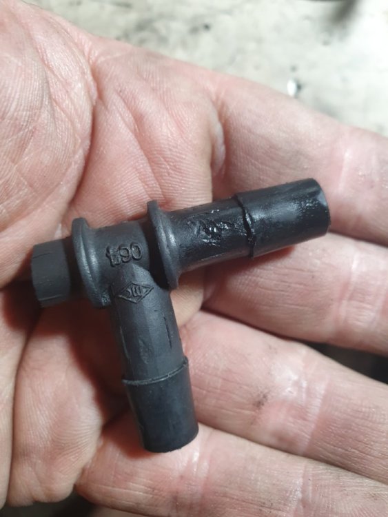

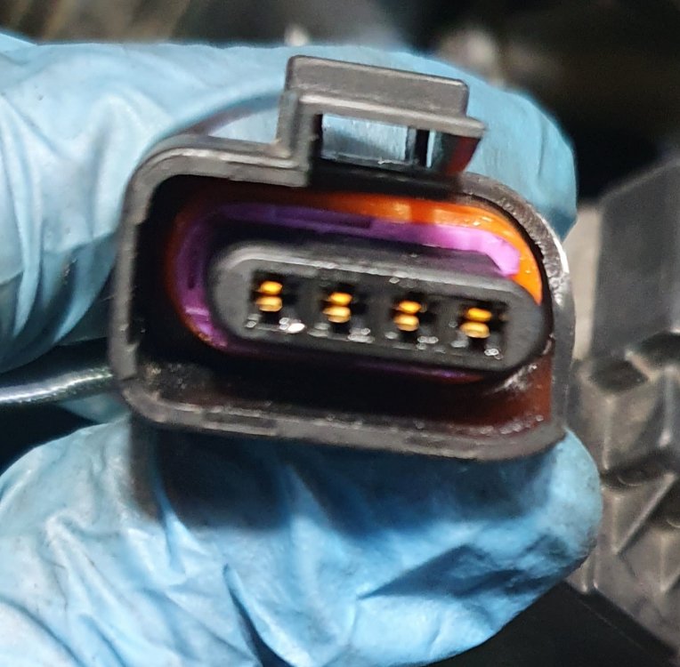

Pumukielgrande Publicado 7 de Agosto del 2022 Autor Denunciar Publicado 7 de Agosto del 2022 (editado) Gracias @juliaars2000. El filtro debe estar tocado pero con la de m**** que le saqué, me extraña que no pueda funcionar, además la anomalía aparece en el FIS pero se va muy rápido. La mariposa del acelerador supongo que es la grande que hay antes del colector de admisión no?? Esta tarde la limpiaré aunque no se la ve mal, de hecho en diciembre cuando cambiamos las juntas del enfriador de aceite la dejé limpia y está casi igual y no parece que le cueste moverse. Lo de la bancada 1, creo que es lado copiloto, lo he desmontado todo y limpiado a conciencia, ahí si que había suciedad, pero no parece que le cueste moverse, a ver si me da tiempo esta tarde a montarlo todo y probar el coche, si no pues tocará comprar el kit de reparación. En esta bancada si que me he encontrado el conector que llega al actuador roto, pero engancha y le he limpiado con limpiacontactos y encintado, espero que no sea eso. Y desmontando también me he encontrado con una T del circuito de anticongelante rota aunque no perdía, pero si que quiero cambiarla, a ver si en la tienda de recambios me la pueden conseguir, porque al ser de 10mm no las veo de jardinería o similar para salir del paso Donde si que he visto m**** es en las valvulas pero limpiar ahi ya si que va a ser otro cantar. Editado 7 de Agosto del 2022 por Pumukielgrande Responder
