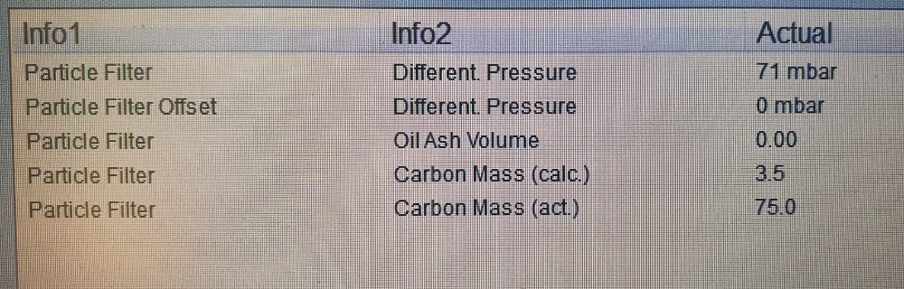

Pumukielgrande Publicado 21 de Agosto del 2022 Autor Denunciar Publicado 21 de Agosto del 2022 (editado) Hoy al fin he conseguido conectar el nuevo vagcom al coche y leer todas las centralitas, luego con el ordenador pongo el log. Ahora os dejo la foto que le he hecho a la lectura de datos del FAP, me pone que de aceite no hay nada y el último parámetro que aparece es "carbon mass (act)" que no se si será un porcentaje o gramos de ceniza dentro del filtro. Forzar una regeneración me da algo de cosa no vaya a ser que algo salga ardiendo, de hecho en un taller que pregunté me dijeron que con los kms que tiene el coche no me hacen la regeneración. A ver si me sabéis ayudar porque sigo perdido con este tema y se está ya alargando mucho. De todas formas estoy pensando en volver a sacarlo y darle otra vez con desengrasante y karcher sin parar, más que nada para terminar esta guerra al menos por un tiempo y poder dedicar el poco tiempo libre que tengo a otras cosas. Espero podáis ayudarme Editado 21 de Agosto del 2022 por Pumukielgrande Responder

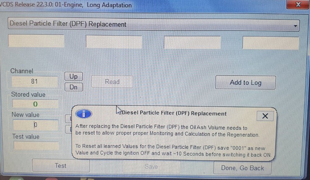

Pumukielgrande Publicado 21 de Agosto del 2022 Autor Denunciar Publicado 21 de Agosto del 2022 tengo que probar algo de lo que he visto en este video para indicar al coche que he sustituido el filtro Responder

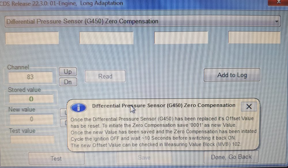

Pumukielgrande Publicado 23 de Agosto del 2022 Autor Denunciar Publicado 23 de Agosto del 2022 (editado) Pues he estado haciendo alguna cosilla con el vagcom, concretamente decirle al coche que el filtro de partículas y el sensor diferencial de presión presión son nuevos, dejo capturas, pero a los segundos de arrancar el coche pasa lo mismo, primero aparece en el FIS el mensaje de filtro de partículas que desaparece casi al instante, y después la luz de la resistencia parpadeando, y a partir de ahí coche sin fuerza. Lo que estoy pensando ahora es que lo he hecho con el motor parado y quizá habría que hacerlo cuando esté arrancado. Luego probaré, pero todo lo que se os ocurra bienvenido será Editado 23 de Agosto del 2022 por Pumukielgrande Responder
