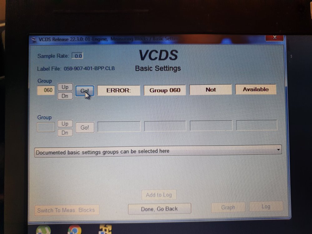

Pumukielgrande Publicado 4 de Octubre del 2022 Autor Denunciar Publicado 4 de Octubre del 2022 He intentado hacer el ajuste de la mariposa después de cambiarla, según he visto en varios vídeos, en Engine después Basic Settigs y grupo 060 y Go! Y no me funciona. Os dejo captura de imagen de lo que me sale, y a ver si alguien tiene alguna idea y me puede ayudar, que llevo ya 2 meses liado con el coche y tengo ganas de acabar este rollo. De todas formas creo que preguntaré en el foro en general por si alguien me sabe decir Responder
Couper Publicado 4 de Octubre del 2022 Denunciar Publicado 4 de Octubre del 2022 hace 1 hora, Pumukielgrande dijo: He intentado hacer el ajuste de la mariposa después de cambiarla, según he visto en varios vídeos, en Engine después Basic Settigs y grupo 060 y Go! Y no me funciona. Os dejo captura de imagen de lo que me sale, y a ver si alguien tiene alguna idea y me puede ayudar, que llevo ya 2 meses liado con el coche y tengo ganas de acabar este rollo. De todas formas creo que preguntaré en el foro en general por si alguien me sabe decir Pues siento mucho tío no poderte ayudar , pero en este tema boy más bien nulo . En tema del PDF y filtros partículas . Aún no he llegado a este capítulo por eso estoy nulo . A ver si alguno nos puede dar algún rayo de luz . Responder
Carsol Publicado 4 de Octubre del 2022 Denunciar Publicado 4 de Octubre del 2022 hace 8 horas, Pumukielgrande dijo: He intentado hacer el ajuste de la mariposa después de cambiarla, según he visto en varios vídeos, en Engine después Basic Settigs y grupo 060 y Go! Y no me funciona. Os dejo captura de imagen de lo que me sale, y a ver si alguien tiene alguna idea y me puede ayudar, que llevo ya 2 meses liado con el coche y tengo ganas de acabar este rollo. De todas formas creo que preguntaré en el foro en general por si alguien me sabe decir Buenas.... Supongo que ya lo habrás intentado, pero.... Has probado a pinchar en el desplegable a ver si te sale solo la opción de ajustar solo la mariposa...? (Parece que pone: "Puedes seleccionar aquí ajustes básicos del grupo") Yo no entiendo mucho inglés, pero en el enlace que has puesto, en la foto el desplegable pone "adaptación unidad mariposa de admisión" Quizás si pudieras seleccionarla ahí, lo mismo te deja que hagas el aprendizaje. Responder
Pumukielgrande Publicado 4 de Octubre del 2022 Autor Denunciar Publicado 4 de Octubre del 2022 Pues en el desplegable no me he fijado, mañana lo miro, anda que como ses por eso.... Responder
