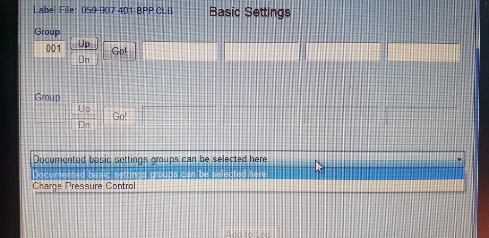

Pumukielgrande Publicado 5 de Octubre del 2022 Autor Denunciar Publicado 5 de Octubre del 2022 En el desplegable solo me sale una opción y parece que no tiene que ver con lo de la mariposa, además si selecciono esa opción, al poner group 060 y darle al Go! Vuelve a la anterior. Me he dado una vuelta con el y parece que todo normal, así que toca hacer kms y ver como evoluciona la cosa. Que coñazo esto de estar una y otra vez con lo mismo Responder
Carsol Publicado 6 de Octubre del 2022 Denunciar Publicado 6 de Octubre del 2022 hace 14 horas, Pumukielgrande dijo: En el desplegable solo me sale una opción y parece que no tiene que ver con lo de la mariposa, además si selecciono esa opción, al poner group 060 y darle al Go! Vuelve a la anterior. Me he dado una vuelta con el y parece que todo normal, así que toca hacer kms y ver como evoluciona la cosa. Que coñazo esto de estar una y otra vez con lo mismo Había que intentarlo... Me alegro de que vaya bien sin hacer la adaptación, a ver si hay suerte y no da problemas. Responder
