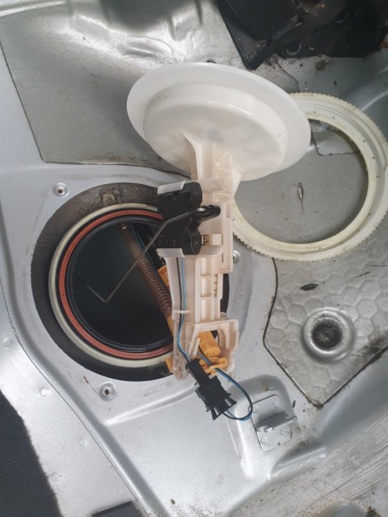

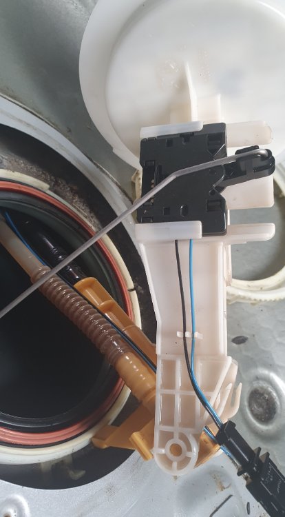

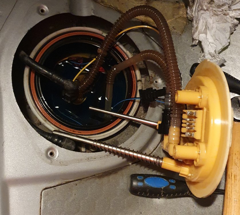

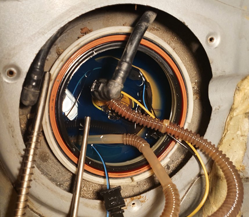

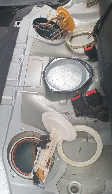

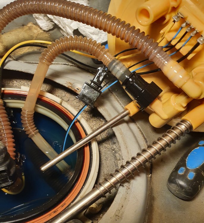

Pumukielgrande Publicado 31 de Octubre del 2022 Autor Denunciar Publicado 31 de Octubre del 2022 Adjunto fotos que hice al desmontar lo necesario pata vaciar el depósito. Decir que siempre ha sido una cosa que me daba respesto, pero no tiene mucho misterio Responder
Serjio Publicado 31 de Octubre del 2022 Denunciar Publicado 31 de Octubre del 2022 Vaya lio de tuberias! Responder
juliaars2000 Publicado 31 de Octubre del 2022 Denunciar Publicado 31 de Octubre del 2022 Vaya currada más a lo tonto ! ánimo ! Responder
Pumukielgrande Publicado 31 de Octubre del 2022 Autor Denunciar Publicado 31 de Octubre del 2022 Parece más de lo que es, no tiene demasiado misterio ni lleva mucho tiempo Responder
