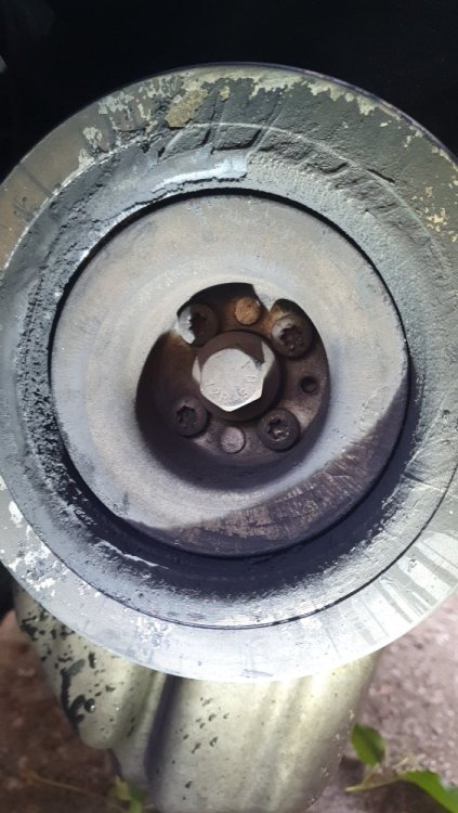

Pumukielgrande Publicado 6 de Noviembre del 2022 Autor Denunciar Publicado 6 de Noviembre del 2022 Como no alguna cosa tonta tenía que salir. El viernes se nos rompe la polea del cigueñal, correa de accesorios y esperemos que nada más del Stilo que tenemos, y ahora ya nos ha fallado varias veces la cerradura del conductor del Audi. Le das a abrir con el mando y tienes que cerrar y abrir varias veces hasta que te deja, asi que pediré una nueva y habrá que montarla para evitar que en algún momento decida no abrir más. Ya me tocó cambiar la trasera derecha y en su día la compré en aliexpress, pero se han subido a la parra y casi tienen el mismo precio que en autodoc, así que seguramente esta no se la compre a los chinos Responder

Couper Publicado 6 de Noviembre del 2022 Denunciar Publicado 6 de Noviembre del 2022 hace 15 minutos, Pumukielgrande dijo: Como no alguna cosa tonta tenía que salir. El viernes se nos rompe la polea del cigueñal, correa de accesorios y esperemos que nada más del Stilo que tenemos, y ahora ya nos ha fallado varias veces la cerradura del conductor del Audi. Le das a abrir con el mando y tienes que cerrar y abrir varias veces hasta que te deja, asi que pediré una nueva y habrá que montarla para evitar que en algún momento decida no abrir más. Ya me tocó cambiar la trasera derecha y en su día la compré en aliexpress, pero se han subido a la parra y casi tienen el mismo precio que en autodoc, así que seguramente esta no se la compre a los chinos A la polea del cigüeñal a que te refieres al dámper ? Responder
Pumukielgrande Publicado 6 de Noviembre del 2022 Autor Denunciar Publicado 6 de Noviembre del 2022 Llaves de torx tengo, eso no es problema, pero si que me preocupa que de buenas a primeras no funcione ni con la llave y luego haya que romper algo Pero estoy pensando, hará falta hacer algo especial para que la nueva "entienda a la llave"? O es como la trasera y es solo quitar una y poner otra como en la trasera? Prefiero comprarla porque con la de atrás ya intenté repararla, pero con lo mal que ando de tiempo ya que me pongo con ello quiero ir a lo seguro. Dejo una imagen de la polea del cigueñal del Stilo Responder
Couper Publicado 6 de Noviembre del 2022 Denunciar Publicado 6 de Noviembre del 2022 hace 2 minutos, Pumukielgrande dijo: Llaves de torx tengo, eso no es problema, pero si que me preocupa que de buenas a primeras no funcione ni con la llave y luego haya que romper algo Pero estoy pensando, hará falta hacer algo especial para que la nueva "entienda a la llave"? O es como la trasera y es solo quitar una y poner otra como en la trasera? Prefiero comprarla porque con la de atrás ya intenté repararla, pero con lo mal que ando de tiempo ya que me pongo con ello quiero ir a lo seguro. Dejo una imagen de la polea del cigueñal del Stilo Alucino con la polea . Lo de la llave no tiene nada que ver con la cerradura son 2 piezas que actúan juntas pero son separadas . Mas lo que es la manecilla y el bombín creo que se guita aflojando un tornillo que hay debajo del un tapón en el lateral del marco de la puerta a la altura de la manecilla . Responder
