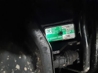

Serjio Publicado 19 de Enero del 2021 Denunciar Publicado 19 de Enero del 2021 hace 8 minutos, Pumukielgrande dijo: puede ser HNN JMK? El cambio es JMK El HNN creo que es con diferencial trasero. Responder
Pumukielgrande Publicado 19 de Enero del 2021 Autor Denunciar Publicado 19 de Enero del 2021 Y entonces esta JMK es igual que la 6-HP19 que decis? El aceite que necesita es el mismo? Que locura esto de la elección, pero creo que finalmente me atreveré a hacerlo en casa Responder

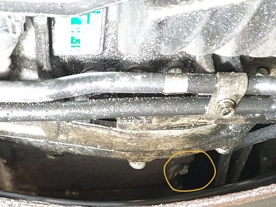

Pumukielgrande Publicado 20 de Enero del 2021 Autor Denunciar Publicado 20 de Enero del 2021 Bueno, ya me he metido en el foso, después de sacar un metro cúbico de agua, y he podido ver al chiquitín por debajo y he podido ver la placa de la caja de cambio y se ha confirmado que es 6HP-19. Solo he cambiado el aceite a los diferenciales y la caja de transferencia de un patrol y creía que iba a ser algo parecido por aquí, pero debajo del coche solo he reconocido la caja de cambios, el resto no tengo ni idea de donde están, de hecho los palieres delanteros salen de la caja, con lo cual no me cuadra lo del diferencial delantero. Si hubiese algún diagrama de la distribución de las piezas sería genial. Por cierto, he visto un tapon que solo se me ocurre que sea del convertidor de par, lo dejo rodeado, ya que está entre el motor y la caja. Quizá valga para sacarle el aceite? Bueno ya me direis Responder

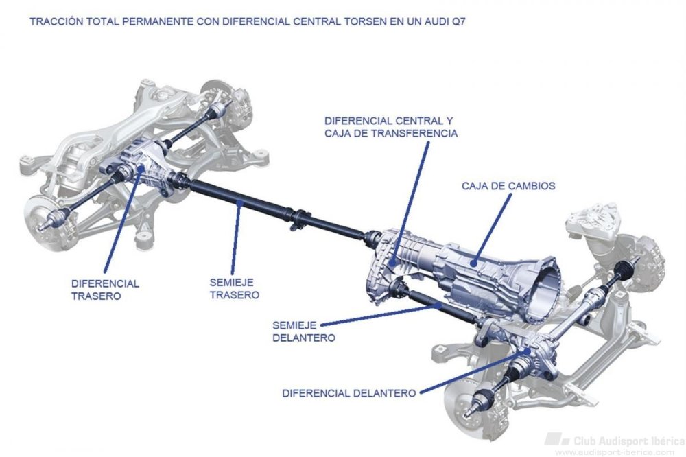

Pumukielgrande Publicado 20 de Enero del 2021 Autor Denunciar Publicado 20 de Enero del 2021 Bueno investigando he encontrado este video que creo que puede venir genial para saber cambiar el aceite a los diferenciales. No dice la motorizacion pero siendo quattro doy por hecho que será así para todos. Lo único que veo es que la valvulina que echa es solo GL5 Bueno y también he encontrado esta imagen, es de un Q7 pero supongo que será similar, a ver que opináis. El problema que veo es que para cambiar el aceite de la caja de transferencia necesitaré que me ayuden, para meterme en el foso y que empujen el coche, que el coche es muy largo y el foso no tanto. O me compro dos borriquetas más, que solo tengo 2. Responder
alcoscar Publicado 20 de Enero del 2021 Denunciar Publicado 20 de Enero del 2021 Hola, el de la imagen no es de a6, los nuestros no tienen semieje delantero, al menos a la vista. De los diferenciales el único que tiene vaciado es el trasero, el delantero tiene el tapón quitando la rueda derecha al lado del palier y es de vaciado y llenado como el del torsen, que va a continuación del cambio y donde conecta el árbol de la transmisión. Responder
Pumukielgrande Publicado 20 de Enero del 2021 Autor Denunciar Publicado 20 de Enero del 2021 Bueno pero aunque no sea igual me sirve para hacerme mejor la idea de como es, y con el video que he puesto no tendré problema. Ya solo me queda pendiente tener claro como cambiárselo a la caja de transferencia Responder

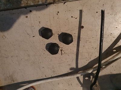

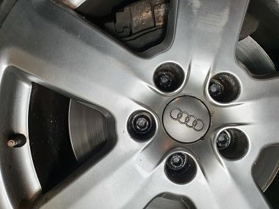

Pumukielgrande Publicado 26 de Enero del 2021 Autor Denunciar Publicado 26 de Enero del 2021 Bueno pues al fin me han llegado todos los productos y me puedo poner con el mantenimiento integral, que ya estoy deseando rodar con el coche. La junta del carter de la caja de cambios ha venido bastante revirada y la he estirado a ver si se queda más tersa que si no creo que va a ser complicado ponerla, los de la tienda de recambios me han dicho que suelen ir así, espero que no me de mucha guerra. He intentado cambiar la valvulina del diferencial delantero pero todo han sido problemas. Lo primero los tornillos de la llanta tienen un embellecedor de plástico negro que supongo que tendrán algún truco para quitarlos, porque sino quitarlos como lo he hecho van a durar 2 veces. Luego no he sido capaz siquiera de quitar un solo tornillo ni con una pistola eléctrica que tiene mucha fuerza, ni con una barra larga para hacer palanca, ni echando 3en1 (es la grasa que se ve en la foto) ni nada. Cuando lo lleve a cambiar las ruedas les diré que no las aprieten tanto. De todas formas tengo la sensación de que los tornillos que lleva son para llanta de hierro y no de aluminio, a ver que os parece Responder
Serjio Publicado 27 de Enero del 2021 Denunciar Publicado 27 de Enero del 2021 Los tapones negros los tienes que quitar con una pinza de este tipo Lo de los tornillos por desgracia la gente los aprieta con la pistola a maxima potencia y luego pasa lo que pasa, a ver si tienes suerte y puedes ponerte manos a la obra. Responder
Pumukielgrande Publicado 27 de Enero del 2021 Autor Denunciar Publicado 27 de Enero del 2021 Miraré a ver si donde el gato estuviera esa pinza. Y voy a buscar unos tornillos nuevos para llanta de aluminio que estos me parece que no lo son Responder

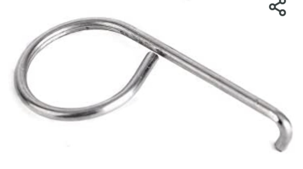

Pumukielgrande Publicado 27 de Enero del 2021 Autor Denunciar Publicado 27 de Enero del 2021 Bueno, esta tarde ya he podido cambiar la valvulina del diferencial trasero, un poco incomodo pero se hace sin problema. Me han entrado 1.2-1.3litros aprox, supongo que estará bien. La vieja no ha salido negra pero el olor si que era desagradable. Como el coche ha tenido varios dueños igual alguno de ellos se preocupó y la sustituyó. He echado en falta que el tapón de vaciado tuviera imán por si hubiese partículas metálicas que se quedasen pegadas. A ver si mañana hay suerte y consigo quitar la rueda del copiloto para cambiar el del delantero. He encontrado esto que pongo foto donde el gato, y ahora al buscar para comprar la pinza que me dijo @Serjio he visto que igual vale este hierro. Mañana pruebo Responder
Serjio Publicado 28 de Enero del 2021 Denunciar Publicado 28 de Enero del 2021 hace 3 horas, Pumukielgrande dijo: Bueno, esta tarde ya he podido cambiar la valvulina del diferencial trasero, un poco incomodo pero se hace sin problema. Me han entrado 1.2-1.3litros aprox, supongo que estará bien. La vieja no ha salido negra pero el olor si que era desagradable. Como el coche ha tenido varios dueños igual alguno de ellos se preocupó y la sustituyó. He echado en falta que el tapón de vaciado tuviera imán por si hubiese partículas metálicas que se quedasen pegadas. A ver si mañana hay suerte y consigo quitar la rueda del copiloto para cambiar el del delantero. He encontrado esto que pongo foto donde el gato, y ahora al buscar para comprar la pinza que me dijo @Serjio he visto que igual vale este hierro. Mañana pruebo Ese hierro sirve para sacar unas tapas que tienen las llantas del tapabujes y que tapan tambien los tornillos, en tu caso el tapabujes lo tendrias que quitar, creo que con la rueda quitada. Para los tapones, quizás te valga o quizás tengas por ahí la pinza, pero hazte con una que ayuda mucho. Mucha suerte en tus labores. Responder

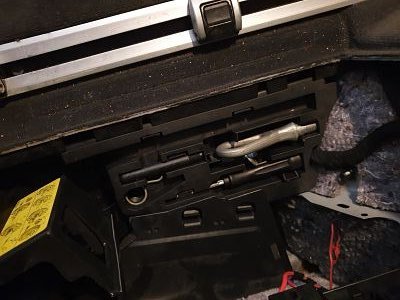

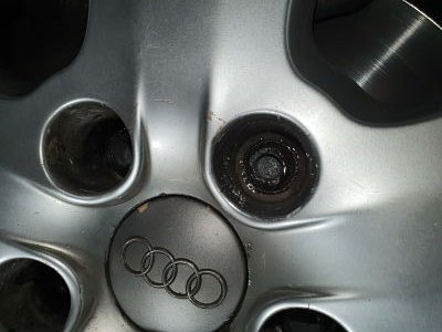

Pumukielgrande Publicado 28 de Enero del 2021 Autor Denunciar Publicado 28 de Enero del 2021 Hoy he intentado avanzar y después de llevar 2 días echando 3en1 en los tornillos de la rueda del copiloto he conseguido sacar 3 de ellos, eso si he doblado la barra que tengo para los tornillos, no seria la mejor del mundo pero había desmontado muchas ruedas con ella sin problema, así que tendré que comprar una mejor, a ver si encuentro alguna ultrarresistente. Los otros 2 no ha habido manera ni haciendo palanca, ni con la pistola que se ha llevado un buen calenton, ni con un destornillador de impacto de los que les pegas martillazos. Parecen soldados. Me da la sensación de que llevan ahí puestos bastante tiempo sin tocarse y se han quedado medio pegados, espero tener suerte mañana, o que cuando lo lleve a cambiar gomas no los rompan y la cosa se complique. Por cierto creo que me falta la llave de ruedas original, os dejo foto de donde creo que debería ir Responder
Serjio Publicado 28 de Enero del 2021 Denunciar Publicado 28 de Enero del 2021 Si ves que han estado apretados a muerte, a lo mejor te interesa comorar tornillos nuevos. Pilla una barra de dos metros a ver si hay suerte. Efectivamente, te falta la llave de los tornillos. La anilla roja que ves, es para la tapa del deposito por si se estropea el accionamiento mecánico, engánchala para que no vaya suelta. Responder
