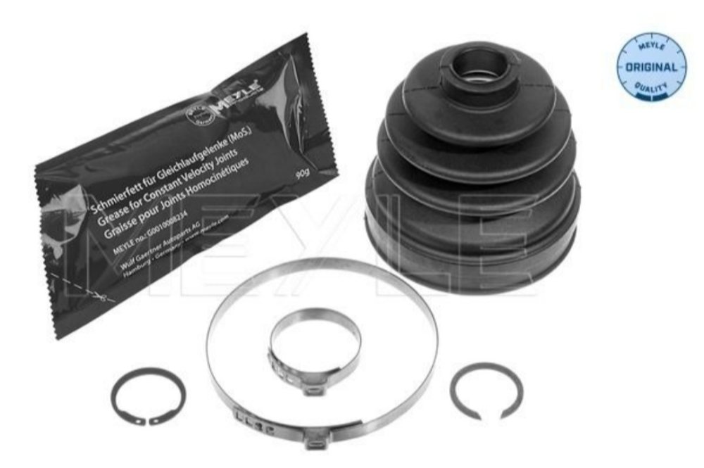

Pumukielgrande Publicado 18 de Febrero del 2023 Autor Denunciar Publicado 18 de Febrero del 2023 Lo acabo de mirar y en autodoc el de meyle cuesta 15€, así que lo compraré para cuando me ponga con el del lado copiloto. Os dejo una imagen ya que viene con un circlip y con una arandela abierta que no tengo claro para que son. Solo se me ocurre que la arandela sea para sustituir el clip de la junta homocinetica, aunque siendo el fuelle del otro lado del palier no le encuentro mucho sentido. ¿Quizá sea para otro modelo de coche que use ese fuelle y además haya que cambiar esas 2 piececitas? Responder
juliaars2000 Publicado 19 de Febrero del 2023 Denunciar Publicado 19 de Febrero del 2023 Es un barrete majo , es de lo más guarro de la mecánica. En Amazon tienes skf bien de precio unos 10€ y son de caucho que los puedes estirar mejor. En breves aprovecharé y cambiaré los fuelles delanteros todos que estarán... Lo de la P y la N... Bendita pistola de impacto... Te libras de historias... Responder
