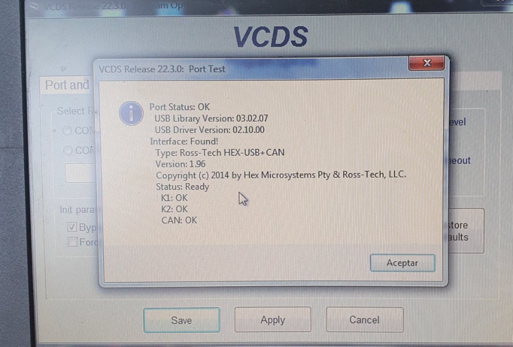

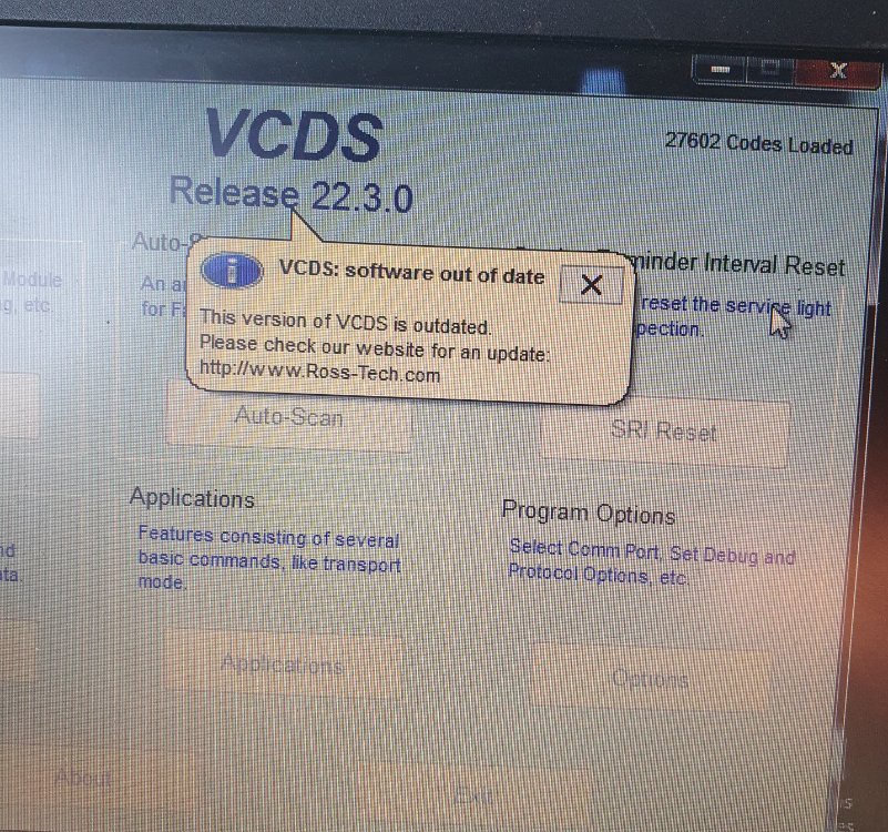

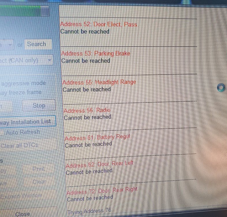

Pumukielgrande Publicado 29 de Mayo del 2024 Autor Denunciar Publicado 29 de Mayo del 2024 Pues como siempre, cuando menos tiempo tienes le sale alguna pijada al coche. Ya tenía pendiente mirar la bomba de los limpias porque no echa agua, además de ver una luz antiniebla trasera y otra de freno, la cual me preocupa más por ser faro de avant y por tanto led. Volviendo de dejar a la niña en el cole se ha puesto a parpadear la luz de los calentadores y el coche se ha quedado con poca potencia, pero al menos he podido llegar a casa. Ahora me he ido al taller a cargar el aire, que tiene una fuga pero que ya la repararemos en otro momento, y no ha parpadeado la luz ni he notado nada raro en el coche. He probado a leer fallos pero como no la informática se ha puesto como un estorbo en mi camino y no he podido leer fallos. Os dejo capturas de pantalla a ver que os parece, porque al realizar el test todo aparece ok, pero no lee ninguna centralita. Lo único raro que veo en el programa es que me dice que está caducado (out of date), pero no creo que debe actualizar nada no? Por aquello de que se bloquee el cable. Cualquier ayuda será bienvenida Responder

pingudlux Publicado 31 de Mayo del 2024 Denunciar Publicado 31 de Mayo del 2024 En 29/5/2024 a las 15:17, Pumukielgrande dijo: Lo de la bomba ya está resuelto, la he desmontado, limpiado lo posible y engrasado y está funcionando de nuevo. Lo de la luz de freno ya he visto que es el piloto derecho que va en el portón, mientras solo falle ese lo dejo así, salvo que no pase la itv. Porque supongo que al ser led habrá que cambiarlo entero no? Lo del piloto mira los pines del conector, el negativo se suele oxidar y da falso contacto, si es eso con tan solo lijar el pin volver a funcionar. Por otro lado, con el vagcom te puedo ayudar, toque yo el mío le tengo funcionando, así que si lo necesitas me avisas y quedamos. Responder

Pumukielgrande Publicado 1 de Junio del 2024 Autor Denunciar Publicado 1 de Junio del 2024 El piloto al final era mala conexión, así que ya solucionado. La falta de potencia parece que era por batería baja, con otra máquina de diagnosis no aparecía ningún fallo. Así que la estoy regenerando a ver si así mejora algo El tema del vagcom me tiene más perdido, he probado con un passat y tampoco lee nada, tendré que probar a instalarlo de nuevo, aunque no entiendo porque ha dejado de funcionar Responder
insus100 Publicado 2 de Junio del 2024 Denunciar Publicado 2 de Junio del 2024 En 1/6/2024 a las 8:40, Pumukielgrande dijo: El piloto al final era mala conexión, así que ya solucionado. La falta de potencia parece que era por batería baja, con otra máquina de diagnosis no aparecía ningún fallo. Así que la estoy regenerando a ver si así mejora algo El tema del vagcom me tiene más perdido, he probado con un passat y tampoco lee nada, tendré que probar a instalarlo de nuevo, aunque no entiendo porque ha dejado de funcionar Igual lo iniciaste conectado al wifi y se intentó actualizar y se fastidia. Responder
Pumukielgrande Publicado 2 de Junio del 2024 Autor Denunciar Publicado 2 de Junio del 2024 hace 31 minutos, insus100 dijo: Igual lo iniciaste conectado al wifi y se intentó actualizar y se fastidia. Creo que no, pero tendré que probar a instalar de nuevo a ver si hay suerte. De todas formas es que conmigo la tecnología siempre choca, no nos gustamos mutuamente Responder

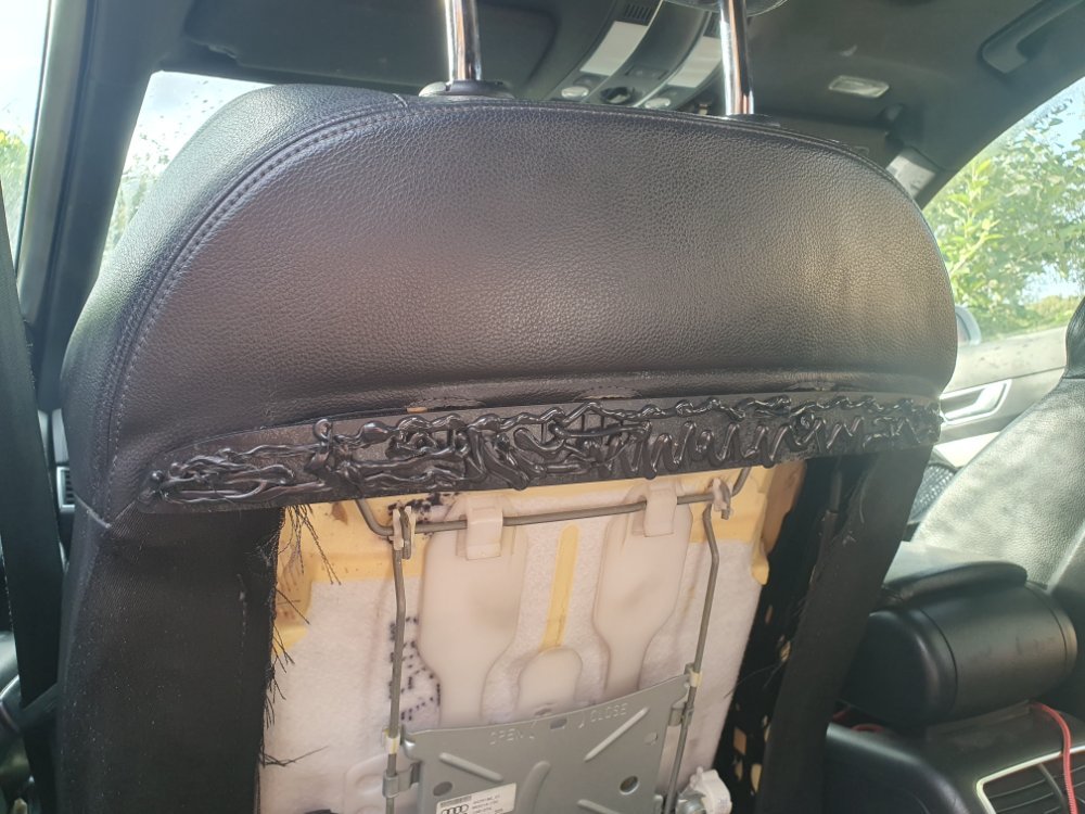

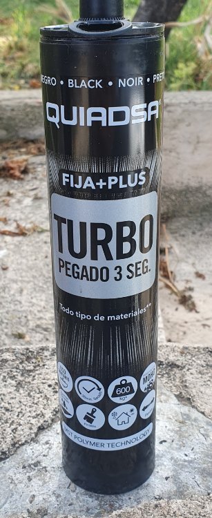

Pumukielgrande Publicado 21 de Junio del 2024 Autor Denunciar Publicado 21 de Junio del 2024 Hace un par de semanas al fin he dejado en condiciones los respaldos de los asientos delanteros, que llevaban despegados hacia bastante tiempo. En algún momento creo haber leído que alguien los pegaba por todo su contorno, pero una vez puesto en faena he visto que originalmente solo van pegados por la parte superior, así que de esa manera lo he hecho. Limpiar con alcohol ambas caras y bien de producto de pegado. Os dejo fotos tanto del producto como de donde lo he aplicado. Por ahora lleva 2 semanas, ha estado a pleno sol y con bastante calor dentro y parece que el resultado es bueno Responder
juliaars2000 Publicado 21 de Junio del 2024 Denunciar Publicado 21 de Junio del 2024 Con lo que le has echado si se te despega replantéate cambiar el asiento jajajaja Responder
