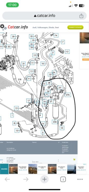

Pumukielgrande Publicado 8 de Julio del 2024 Autor Denunciar Publicado 8 de Julio del 2024 Me tengo que liar a solucionar unas pérdidas en el circuito de aire acondicionado, me han dicho que pierde por la "bombona" que por lo que veo en este esquema que dejo, es el desecador. Esto no lo he hecho nunca así que quiero pediros consejo antes de ponerme con ello. -¿Hay que sacar primero de alguna manera el gas que queda dentro? Porque se ha escapado casi todo, lo recargué hace mes y medio, pero un pelin todavía enfría. No vaya a ser que me lie a quitar tubos y me salga gas con mucha presión y me lie alguna. -Ya puestos a tener que desmontar esto, ¿es aconsejable hacer algún mantenimiento preventivo mas? Me suena que en algún momento he leído algo de limpiar el desecador, o quizá alguna otra pieza. Espero que me podáis echar una mano https://catcar.info/audivw/?lang=en&l=c3RzPT17IjEwIjoiQnJhbmQiLCIyMCI6IkFVREkiLCI0MCI6IkF1ZGkgQTZcL0F2YW50IEV1cm9wZSIsIjUwIjoiMjAwNiIsIjYwIjoiRnVlbCwgZXhoYXVzdCwgY29vbGluZyIsIjcwIjoiMjYwNDAifXx8c3Q9PTcwfHxicmFuZD09YXV8fG1hcmtldD09UkRXfHxtZGw9PUE2ICAgfHxFcGlzPT00NDh8fEVpbnNhdHo9PTIwMDZ8fE1haW5Hcm91cD09Mnx8QmlsZHRhZmVsPT0yNjA0MHx8R3JhZmlrPT0wMjYwNDA0NDg%3D Responder

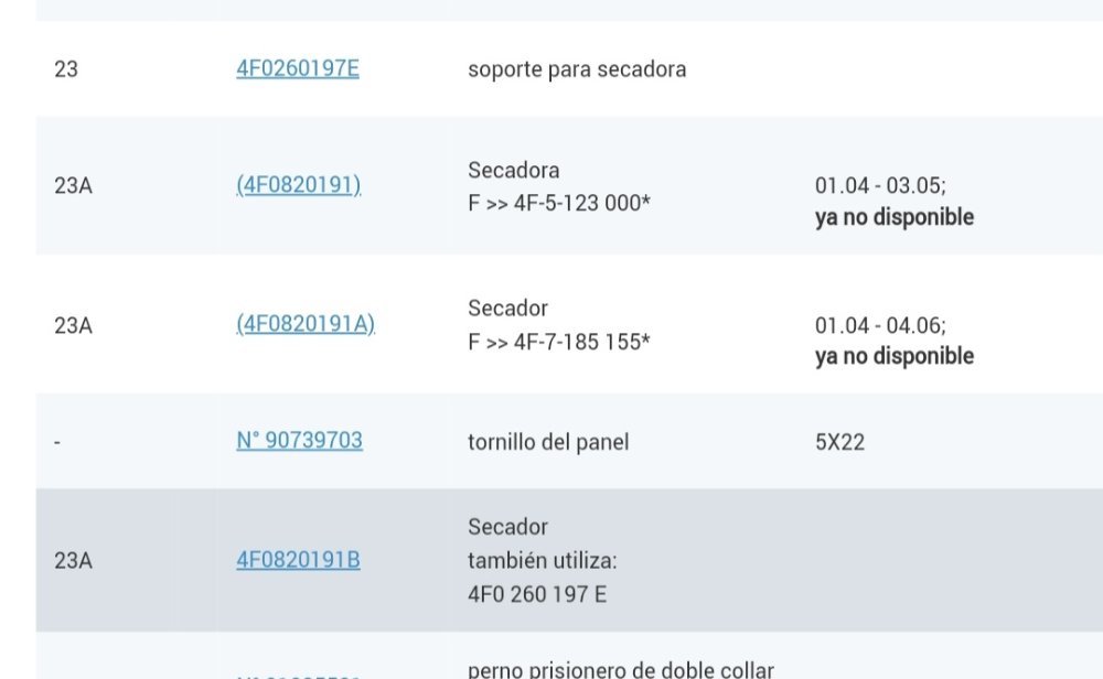

Pumukielgrande Publicado 8 de Julio del 2024 Autor Denunciar Publicado 8 de Julio del 2024 Secador pone en la web donde lo he mirado Responder

juliaars2000 Publicado 9 de Julio del 2024 Denunciar Publicado 9 de Julio del 2024 Lo primero que tendrás que hacer es vaciar el circuito, yo siempre he ido al taller, me lo han vaciado, me lo he llevado a casa y cuando he acabado la reparación lo he vuelto a llevar al taller para que le hagan vacío y carga de gas y aceite. Si aun te enfría tendrás gas. Tengo que recordaros que es un gas efecto invernadero y muy muy nocivo para el medio ambiente y que como os pillen no tenéis vida para pagar la multa. Cambia las juntas tóricas del filtro desecador, el filtro desecador y la válvula de expansión que seguro que tiene porquería. La tienes en el nº 9 vale 3€ y su junta tórica también cambiala. El filtro deshidratador no lo abras hasta que vayas a instalarlo. Si tienes dudas me dices. Responder

Pumukielgrande Publicado 9 de Julio del 2024 Autor Denunciar Publicado 9 de Julio del 2024 Ok, entonces lo suyo sería cambiar: -juntas toricas de los tubos del filtro/desecador N°11 -filtro/desecador N°23A -valvula expansión N°33 -junta torica valvula N°9 Y quedaría también los obuses de alta y baja no? Esos no los veo en el esquema, a ver si me sabes decir donde @juliaars2000 Responder

juliaars2000 Publicado 10 de Julio del 2024 Denunciar Publicado 10 de Julio del 2024 En 9/7/2024 a las 22:54, Pumukielgrande dijo: Ok, entonces lo suyo sería cambiar: -juntas toricas de los tubos del filtro/desecador N°11 -filtro/desecador N°23A -valvula expansión N°33 -junta torica valvula N°9 Y quedaría también los obuses de alta y baja no? Esos no los veo en el esquema, a ver si me sabes decir donde @juliaars2000 Los tienes en los conectores de carga del a/a, en el taller cuando te lo carguen se lo comentas. Responder
Pumukielgrande Publicado 25 de Julio del 2024 Autor Denunciar Publicado 25 de Julio del 2024 @juliaars2000 la válvula que me dijiste, la N°9, donde va exactamente? No lo tengo muy claro. Ahh y donde la has visto por 3€? Y lo de los obuses es "el tornillo" que hay por donde meten el gas y hacen el vacío?? Que tengo esto parado y ya no puedo seguir así, entre el calor que está haciendo y el cuero de los asientos.... chorreo cosa mala Responder
juliaars2000 Publicado 26 de Julio del 2024 Denunciar Publicado 26 de Julio del 2024 hace 23 horas, Pumukielgrande dijo: @juliaars2000 la válvula que me dijiste, la N°9, donde va exactamente? No lo tengo muy claro. Ahh y donde la has visto por 3€? Y lo de los obuses es "el tornillo" que hay por donde meten el gas y hacen el vacío?? Que tengo esto parado y ya no puedo seguir así, entre el calor que está haciendo y el cuero de los asientos.... chorreo cosa mala Va justo dentro del tubo donde te indico, con unos alicates de punta sale fácilmente. 3-5€ en autodoc o similares, no vale mucho. En efecto, los obuses van dentro de las tomas por donde cargas el A/A tanto la línea de baja presión como la alta, para lo que valen, cámbialas. Responder
