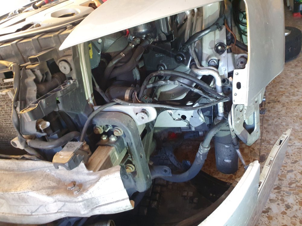

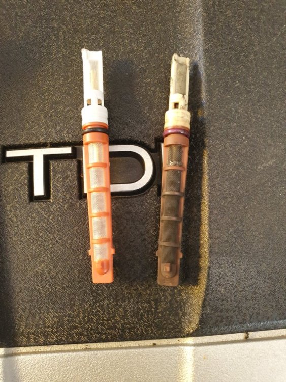

Pumukielgrande Publicado 19 de Agosto del 2024 Autor Denunciar Publicado 19 de Agosto del 2024 Al fin he sacado un rato libre y me he puesto manos a la obra, descolgar el paragolpes y empezar a desmontar piezas para llegar a cambiar el filtro del A/A y ñas juntas que compré, además de la válvula que viendo como estaba seguro que se notará. Ya que lo tengo desmontado voy a pedir las juntas de los tubos que entran en el radiador, y otra cosa que se queda nueva. Y como además llevaba tiempo perdiendo agua del deposito del limpiaparabrisas, he pedido la bomba, que alguna vez me ha fallado, y la junta que va entre ella y el depósito. Además aprovecho para limpiar toda esa zona y dejarla lo mejor posible, y en cuanto tenga intercooler montado lo limpio todo bien con la karcher. De paso también he puesto las bombillas de xenon de más watios a ver si se mejora la iluminación. Y ya con esto creo que queda todo finiquitado a falta de llevarlo a que me llenen de nuevo el circuito, y a volver a tener aire fresco en el coche Responder
