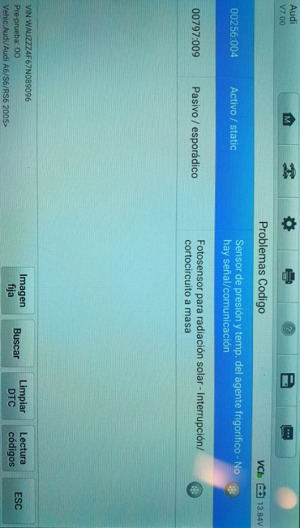

Pumukielgrande Publicado 20 de Septiembre del 2024 Autor Denunciar Publicado 20 de Septiembre del 2024 Parece que el problema puede ser un sensor, supongo que será el que va en el radiador, sabéis si al quitarlo se escapa el gas? Responder
Serjio Publicado 21 de Septiembre del 2024 Denunciar Publicado 21 de Septiembre del 2024 hace 20 horas, Pumukielgrande dijo: Parece que el problema puede ser un sensor, supongo que será el que va en el radiador, sabéis si al quitarlo se escapa el gas? En vag com como te sale? Ese no es el que va en el salpicadero? Responder
Pumukielgrande Publicado 21 de Septiembre del 2024 Autor Denunciar Publicado 21 de Septiembre del 2024 El de radiación solar si que será el del salpicadero, pero ese error lo he borrado. El problema creo que viene del sensor de presión y temperatura del gas refrigerante Responder
Serjio Publicado 22 de Septiembre del 2024 Denunciar Publicado 22 de Septiembre del 2024 hace 20 horas, Pumukielgrande dijo: El de radiación solar si que será el del salpicadero, pero ese error lo he borrado. El problema creo que viene del sensor de presión y temperatura del gas refrigerante A ver si logras dar con el fallo. Responder
juliaars2000 Publicado 22 de Septiembre del 2024 Denunciar Publicado 22 de Septiembre del 2024 Ojito que ese sensor da mucha guerra a la hora de la diagnosis, a un forero le pasó hace bien poco, no recuerdo a quien fue. Responder
Pumukielgrande Publicado 23 de Septiembre del 2024 Autor Denunciar Publicado 23 de Septiembre del 2024 hace 23 horas, juliaars2000 dijo: Ojito que ese sensor da mucha guerra a la hora de la diagnosis, a un forero le pasó hace bien poco, no recuerdo a quien fue. Y que me recomiendas hacer?? Porque doy por echo que es el causante de que no me funcione el aire Responder
juliaars2000 Publicado 24 de Septiembre del 2024 Denunciar Publicado 24 de Septiembre del 2024 hace 13 horas, Pumukielgrande dijo: Y que me recomiendas hacer?? Porque doy por echo que es el causante de que no me funcione el aire El sensor ese dio guerra a un compi, le marcaba -40°c en diagnosis pero es normal. Cambia el sensor, no hay que descargar el circuito de gas ni nada, está muy bien pensado. A ver si tienes suerte. Responder

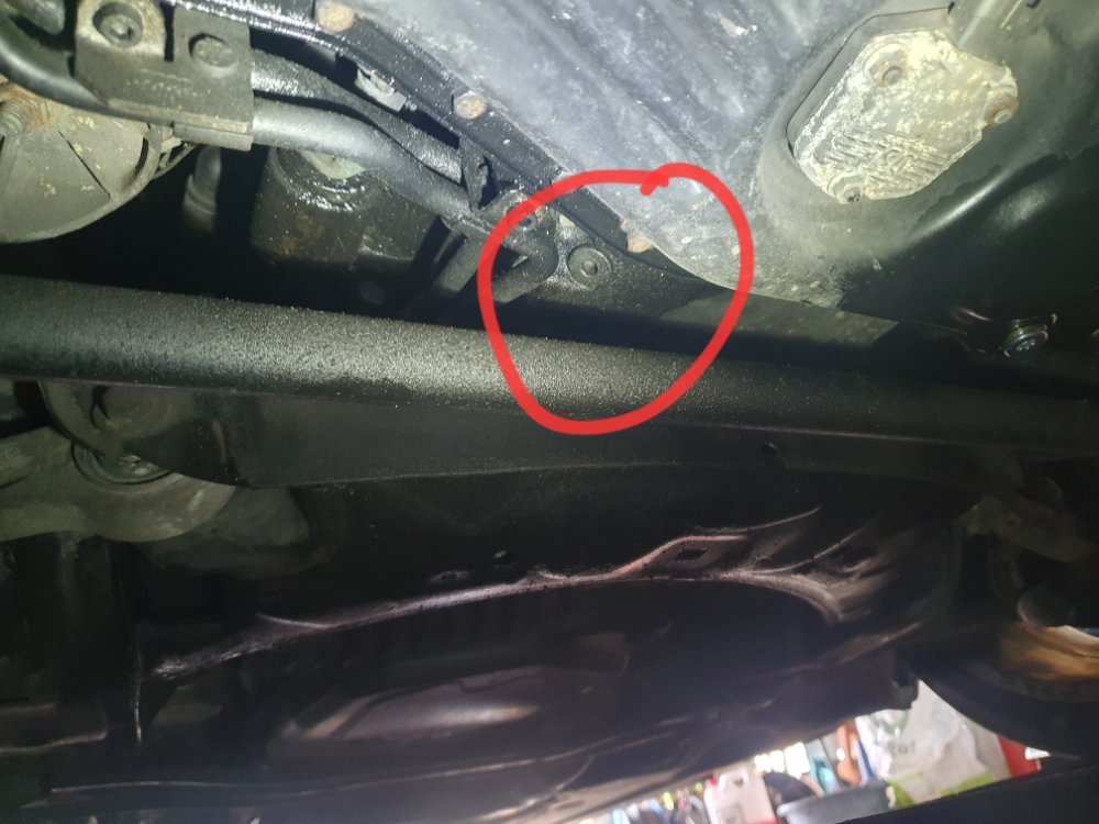

Pumukielgrande Publicado 2 de Octubre del 2024 Autor Denunciar Publicado 2 de Octubre del 2024 Hoy cambiando el aceite he visto que la zona del motor de arranque y hacia arriba estaba todo muy sucio, así que me he puesto a limpiarlo para más adelante volver a mirar para ver de donde viene, aunque creo que viene seguro de las tapas traseras de las cadenas. Y haciendo esto he visto este tornillo que tiene pinta de ser de vaciado, ¿sabéis si es del convertidor de par? Responder

Pumukielgrande Publicado 8 de Octubre del 2024 Autor Denunciar Publicado 8 de Octubre del 2024 Nadie sabe si ese tornillo es para vaciar el convertidor de par? Y si venden suelta la espumilla esa que va en la caja del filtro del aire? Responder
juliaars2000 Publicado 8 de Octubre del 2024 Denunciar Publicado 8 de Octubre del 2024 (editado) hace 3 horas, Pumukielgrande dijo: Nadie sabe si ese tornillo es para vaciar el convertidor de par? Y si venden suelta la espumilla esa que va en la caja del filtro del aire? Ese tornillo es para quitarlo e introducir un útil para calar la distribución. Si lo quitas te caerán 4 gotas de aceite seguramente. Lo digo porque no te caiga en un ojo jaja. La espumilla ni idea. Suerte, ya contarás que tal.... PD: Mucho rezume de aceite tienes no? Editado 8 de Octubre del 2024 por juliaars2000 Responder
