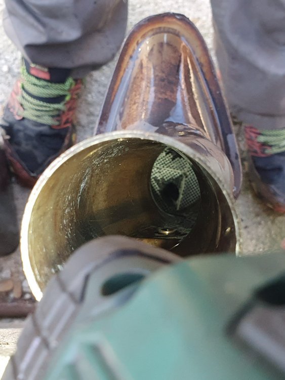

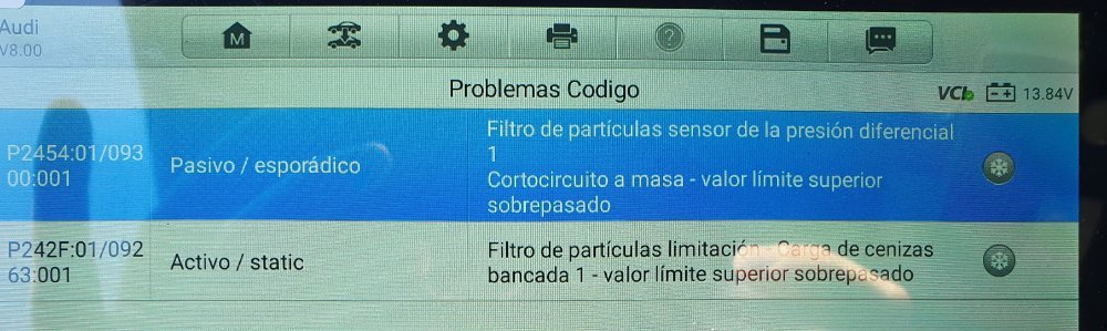

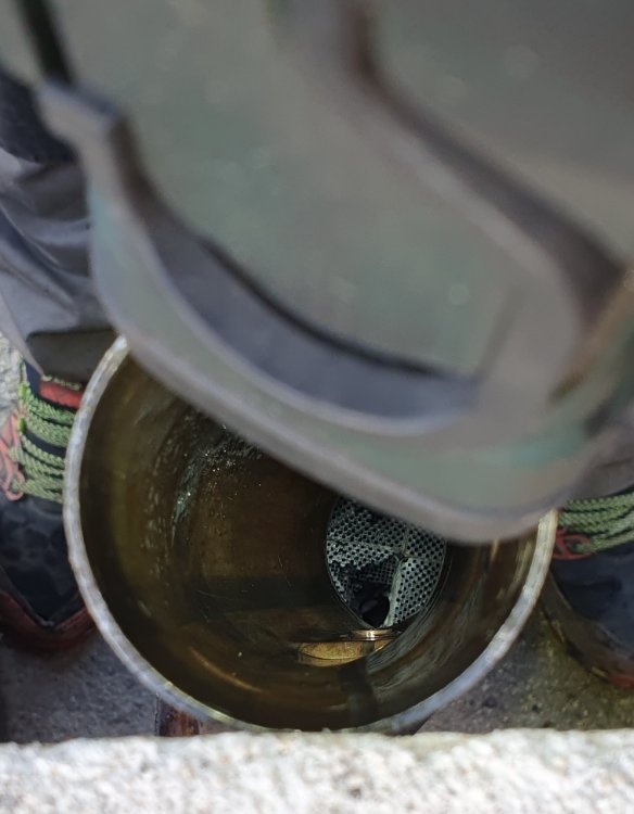

Pumukielgrande Publicado 14 Abril Autor Denunciar Publicado 14 Abril Voy a poner esto un poco al día que lo tengo abandonado. Desde hace casi un mes estoy trabajando en Galicia, pero mi residencia la tengo en Madrid, con lo que no me puedo quedar sin coche, y si se me avería me supone un buen problema. Pues hace 10 días me bajé a casa y desde que arranqué el coche a las 4 de la mañana se encendió el testigo de motor. El día anterior vi que me echaba algo de humo pero por lo demás todo bien. Por suerte pude llegar hasta Leganes, una población pegada a Madrid, donde tenía que hacer un examen sin que el problema fuera a más, ni pérdida de potencia ni temperatura alta ni nada parecido. Pero cuando arranqué de nuevo para irme a casa ya si que me salió en el FIS el mensaje de filtro de partículas, luz de los calentadores parpadeando y con la consecuente pérdida de potencia. Por lo que el día siguiente desmonté el FAP y lo limpié y se quedó perfecto y al día siguiente lo volví a montar una vez seco, por suerte en este coche se desmonta muuuy fácilmente, pero no tardó ni 3 kms en volver a dar fallo. Con la AUTEL que tengo me daba fallo por carga de cenizas, que si que me dejaba borrar, y otro fallo de cortocircuito a masa. Mi idea era dejar todo funcionando correctamente, pero con las prisas de tener que arreglarlo antes de volverme a Galicia no miré todo correctamente. Así que finalmente viendo que seguía con el problema decidí anular el FAP, por lo que desconecté la bateria y después saqué la centralita y se la di a un amigo mecánico que sacó los datos y me la devolvió con el FAP anulado. Me dijo que también había que meter entre los conectores macho y hembra del sensor diferencial de presión y del sensor de temperatura, un trozo de cinta aislante, además de hacer un par de agujeros a la malla del filtro. Así que me puse a ello y cuando estaba desmontando vi que uno de los cables del sensor de temperatura estaba pillado con la chapa que sujeta el otro sensor, y me temo que ese era el problema que ocasionaba el fallo de cortocircuito. Me hubiera gustado dejarlo funcionando pero las prisas no son buenas consejeras y necesitaba el coche si o si, asi que ese ha sido el resultado. En principio ya no voy a tener ningún problema en cuanto a este aspecto, espero que en la itv no salgan los humos demasiado altos. Por cierto el consumo creo que ha bajado entre 0.5 y 1 litro a los 100, pero aún no he gastado ni un depósito, por lo que no lo se a ciencia cierta aún. Os dejo fotos de todo esto al final, ya que con el móvil no se como colocarlas entre medias del texto Responder

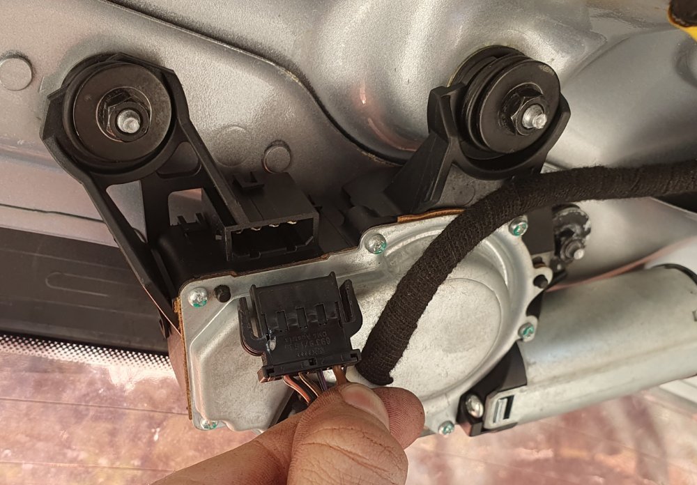

Pumukielgrande Publicado 14 Abril Autor Denunciar Publicado 14 Abril Ahh, otra cosa con la que me puse aprovechando la coyuntura, fue intentar arreglar el limpia trasero, pero no me hice con ello y se ha quedado pendiente de terminar. Intenté sacar el motor pero no fui capaz de soltar el brazo y además al hacer fuerza me lo cargué, así que me tocará comprarlo nuevo. Sabéis cual es la función de cada uno de los 4 cables que llegan al motor? Como no me corre prisa y no se cuando me pondré con ello, pues si me sabéis decir así voy a tiro hecho para comprobar si el motor funciona o ver cual es el fallo Responder
Serjio Publicado 16 Abril Denunciar Publicado 16 Abril Menos mal que puedes meterle mano tranquilamente. A ver si te deja de dar guerra el coche y lo puedes disfrutar. Que le pasa al limpia trasero? Responder
Pumukielgrande Publicado 17 Abril Autor Denunciar Publicado 17 Abril El limpia trasero se quedó parado a la izquierda según miras el coche desde atrás y no se mueve. Por eso quería saber que es cada pin para meterle corriente y probar si el problema viene del motor o del cableado. Por lo demás la verdad es que llevo usando el coche bastante a menudo y no tengo quejas, aunque sigo pendiente de solucionar el tema del climatizador. El año pasado cambié las juntas y el deshidratador pero no me funcionaba por fallo en el sensor. Ahora le he puesto uno nuevo marca Mahle pero me da otro fallo y sigue sin funcionar, no me enfría y se queda continuamente en modo ECON, tendré que probar otro sensor que sea del mismo color, me han dicho que quizá sea eso Responder
Serjio Publicado 17 Abril Denunciar Publicado 17 Abril Madre mía que de guerra dan estos coches. Lo del limpia pinta a que es el motor, mira al conector a ver si le llega corriente cuando das a la maneta Responder
