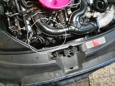

Pumukielgrande Publicado 1 de Febrero del 2021 Autor Denunciar Publicado 1 de Febrero del 2021 Ya he sacado el aceite del motor esta tarde. Con lo grande que es el motor que pequeño es el tornillo jeje. Con el engine flush ha salido todo muy fluido y después de limpiar bien el hueco del filtro he echado aceite limpio por ahi y también por el hueco de rellenar, y con eso creo que se ha arrastrado más porquería. De todas formas lo he dejado abierto y hasta mañana por la tarde así se va a quedar, no caerá prácticamente nada más pero no me cuesta nada dejarlo así. Mañana me gustaría cambiar el anticongelante pero no estoy seguro de como sacarlo todo. El tubo que va a la parte baja del radiador es el que dejo rodeado en amarillo? Y si es ese como lo saco?? No hay hueco para nada por ahí. Además he notado que me pierde anticongelante y creo que es por la zona que dejo rodeada en blanco, a ver si se os ocurre que puede ser, o si por esa zona hay alguna cosilla que suela fallar Responder

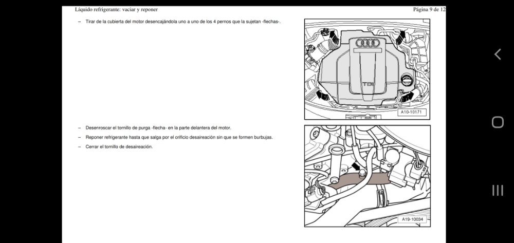

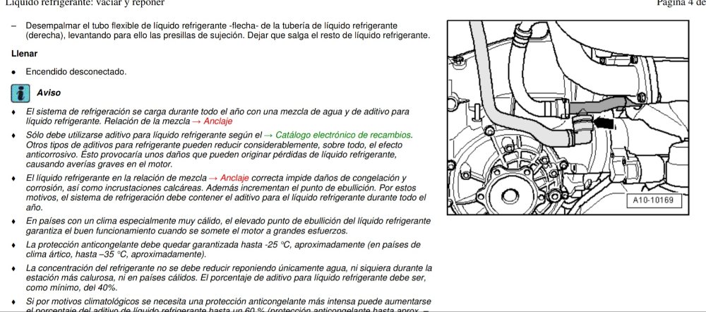

Serjio Publicado 1 de Febrero del 2021 Denunciar Publicado 1 de Febrero del 2021 hace 2 horas, Pumukielgrande dijo: Ya he sacado el aceite del motor esta tarde. Con lo grande que es el motor que pequeño es el tornillo jeje. Con el engine flush ha salido todo muy fluido y después de limpiar bien el hueco del filtro he echado aceite limpio por ahi y también por el hueco de rellenar, y con eso creo que se ha arrastrado más porquería. De todas formas lo he dejado abierto y hasta mañana por la tarde así se va a quedar, no caerá prácticamente nada más pero no me cuesta nada dejarlo así. Mañana me gustaría cambiar el anticongelante pero no estoy seguro de como sacarlo todo. El tubo que va a la parte baja del radiador es el que dejo rodeado en amarillo? Y si es ese como lo saco?? No hay hueco para nada por ahí. Además he notado que me pierde anticongelante y creo que es por la zona que dejo rodeada en blanco, a ver si se os ocurre que puede ser, o si por esa zona hay alguna cosilla que suela fallar Mira a ver si te vale Líquido refrigerante vaciar y reponer.pdf Responder
Pumukielgrande Publicado 2 de Febrero del 2021 Autor Denunciar Publicado 2 de Febrero del 2021 Muchísimas gracias @Serjio me viene de muerte. Malo será que no sea capaz de hacerlo con esto. Responder

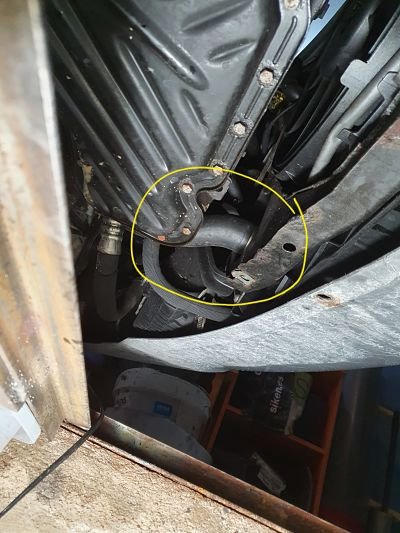

Pumukielgrande Publicado 2 de Febrero del 2021 Autor Denunciar Publicado 2 de Febrero del 2021 Bueno al fin aceite motor cambiado. He intentado conectar el vagcom por primera vez para quitar la indicación que me da el FIS de "Inspección" pero como siempre tropiezo con la informática. VCDS instalado sin problema, cable reconocido por el ordenador e instalado el software automáticamente, coche reconoce el cable y se enciende el led verde, pero cuando voy a hacer el test me pone "Interface not found" y no puedo conectarme al coche. He visto varios videos pero no consigo solucionarlo. El ordenador no tiene conexión a Internet. También me pone "License status: Unregistered" Siempre me da guerra la informática, ella no me gusta y yo no le gusto a ella, y al final es lo que me supone perder más tiempo y lo que más me desespera ya que es algo que me supera y que no entiendo. Al menos ya tengo claro que tubo soltar para el tema anticongelante gracias al documento que subió @Serjio. Pero me surge una duda, os dejo captura por si me podéis ayudar, no tengo claro cual es el tubo que aparece en la foto, entiendo que es la zona de la rueda del copiloto verdad? Hace falta quitar la rueda para verlo? Muchas gracias Responder
Pumukielgrande Publicado 3 de Febrero del 2021 Autor Denunciar Publicado 3 de Febrero del 2021 Pues esta tarde he soltado el tubo que va al bloque por la parte baja, he puesto la calefacción a tope y cuando ha dejado de caer anticongelante he arrancado para que la bomba sacase el resto, pero aun así el vaso de expansión se ha vaciado poco, supongo que por no estar el coche caliente y por tanto no necesitar mover el anticongelante por el circuito. Así que he echado agua al vaso para que siguiese saliendo, y cuando ya casi no se veía nada rosa, he apagado y desmontado el vaso (sencillisimo). Una vez suelto me he puesto a lavarlo con fairy y agua caliente y así se queda toda la noche. Ya mañana lo enjuagaré bien y lo monto todo, lo relleno con agua y me doy una vuelta y el viernes se lo llevará mi chica cuando se vaya a currar, y cuando vuelva le diré que eche el limpiador de circuito, y al llegar a casa lo vacio y lo relleno de anticongelante nuevo y una cosa menos. Responder

Pumukielgrande Publicado 5 de Febrero del 2021 Autor Denunciar Publicado 5 de Febrero del 2021 Pues ya he vaciado el circuito de refrigeración. De los 3 tornillos de purgado solo he encontrado el del radiador y el que va hacia el habitáculo, según el pdf (dejo captura) hay otro, pero según la imagen parece que es el tubo que va a la admisión, pero evidentemente no puede ser. Menuda guerra me ha dado purgar el tornillo que va hacia el habitáculo, por más tiempo que lo dejaba, estando el motor a temperatura de funcionamiento, no salía nada. Al final he tenido que chupar de el con la bomba de vacio y así he conseguido sacar el anticongelante que supongo había en el radiador de la calefacción. Claro hasta ese momento no salía aire caliente, menos mal que al final si. Mañana meto el limpiador de circuito y me doy una vuelta para que se mueva bien y se quede en condiciones. Por cierto el vaso de expansión tenia alguna mierdecilla negra, así que lo he desmontado y lo he tenido con lejía y agua y ha quedado bastante bien, luego un buen enjuagado y ya está. A ver si sabéis indicarme lo del tercer tornillo para ya poderlo dejar perfect Responder
