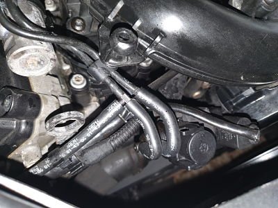

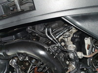

Bueno pues no he podido encontrarlo, quiza en el 2.7 no lo hay?? Dejo fotos por si vosotros lo veis.
De todas formas creo que con purgar los otros 2 queda bien. Ya lo he vaciado y después rellenado y he echado Xenun R-flush para limpiar el circuito. Esta tarde lo termino de vaciar y lo arranco mientras le echo agua para que caiga todo lo viejo que quede y después a rellenarlo con su anticongelante nuevo y una cosa menos.

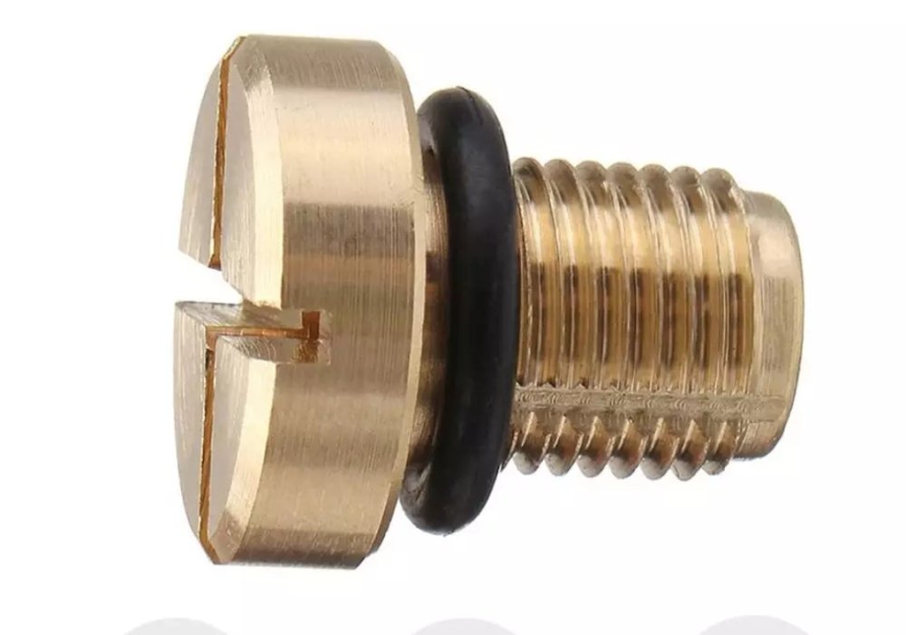

Por cierto, los purgadores del circuito aunque los he intentado tratar bien, al ser de plástico se han quedado un poco tocados. Me he puesto a mirar por aliexpress y he visto algunos metálicos que me gustan mucho más. Si encuentro unos que sean compatibles con nuestro coche los compro y ya diré que me parecen.
