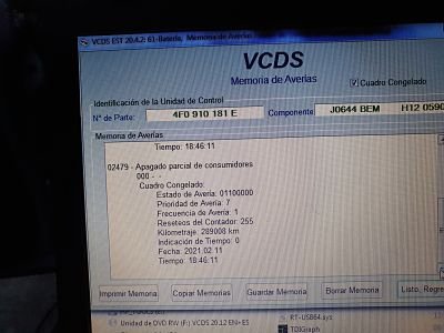

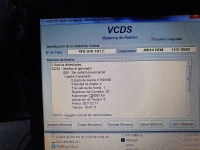

Pumukielgrande Publicado 11 de Febrero del 2021 Autor Denunciar Publicado 11 de Febrero del 2021 Ya me ha llegado la nueva batería, Varta Silver dinamic 920A 110Ah, la he puesto y configurado según el video de @juliaars2000 y parece que la cosa se ha solucionado, con el coche al ralenti marca 14.4-14.5 así queaso doy por solucionado y salvo que de problema de nuevo lo doy por solucionado. He borrado los errores que había almacenados pero hay 2 que no se borran, dejo captura por si sabéis que pueden ser Responder

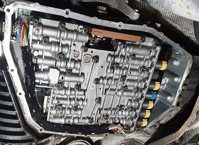

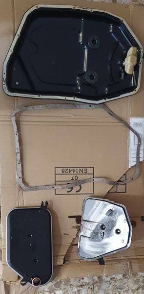

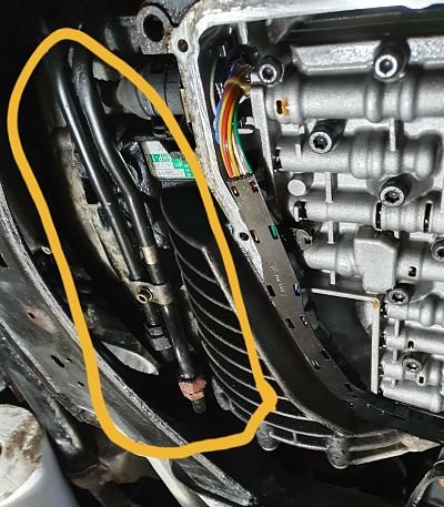

Pumukielgrande Publicado 13 de Febrero del 2021 Autor Denunciar Publicado 13 de Febrero del 2021 Como no algun problemilla tenia que surgir al cambiar el ATF. Lo primero que cuando voy a quitar el tornillo de vaciado con su llave Allen del 5, se ha pasado y se ha quedado redondeado. Así que me he puesto a quitar poco a poco tornillos alternos del carter de la caja y de esa manera he ido sacando el aceite viejo. Una vez fuera el carter, filtro fuera y he hecho un par de veces lo de arrancar el coche y pasar por cada posición de la caja, y desde abajo se veía como iba saliendo aceite viejo a chorrillos por distintos puntos. La verdad es que el viejo no estaba demasiado oscuro, pero en el carter y en sus imanes si que había restos de chapapote, como si hubieran cambiado el aceite pero sin sacar carter y limpiarlo. La verdad es que el cambio va súper suave, y teniendo en cuenta que la valvulina del diferencial trasero tampoco salió muy oscura, creo que anteriormente no se le ha cuidado mal del todo al coche. Pero cual es mi sorpresa cuando lo tengo todo fuera? El filtro y la junta que me han mandado no tienen nada que ver con los de mi caja (dejo foto para que veais). He escrito a la tienda donde lo compré, y que además me dijeron ellos cual era el kit asi que espero que el lunes me lo solucionen y no me pongan problemas. Por cierto, me da la sensación de que la junta que lleva es metálica y que va muy pegada, alguno tenéis este tipo de junta en vuestras cajas? Responder
juliaars2000 Publicado 13 de Febrero del 2021 Denunciar Publicado 13 de Febrero del 2021 Efectivamente es el de la derecha, vaya fanea. Responder

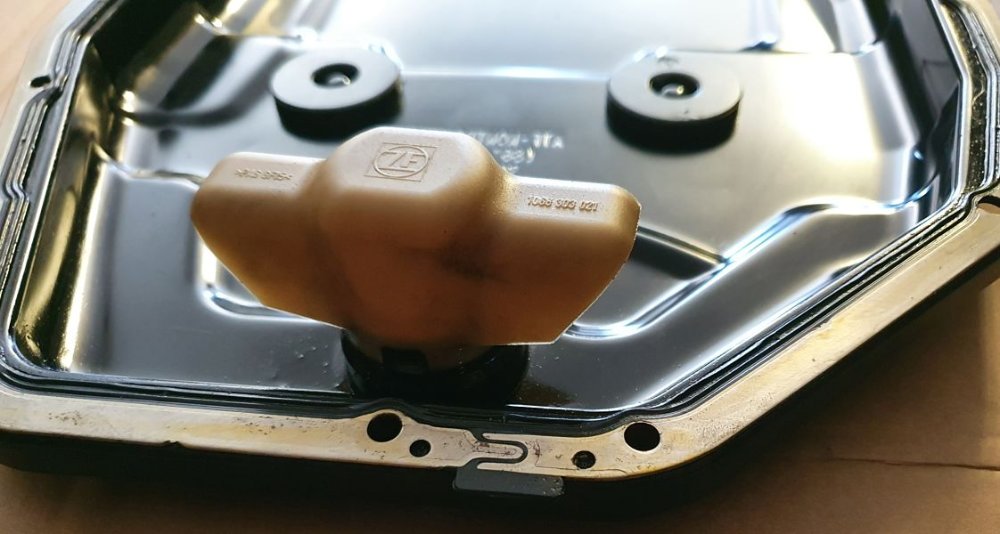

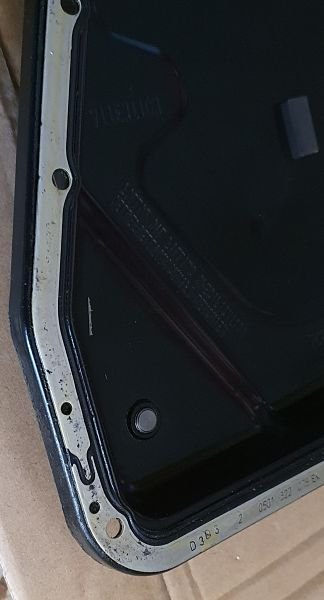

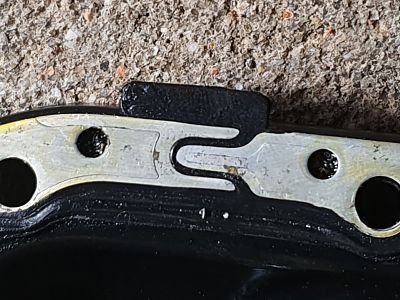

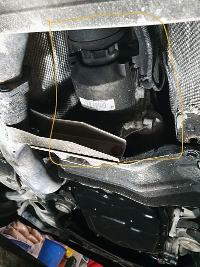

Pumukielgrande Publicado 13 de Febrero del 2021 Autor Denunciar Publicado 13 de Febrero del 2021 Si que es una faena, me tocará esperar. He dejado puesto el carter con 4 tornillos ya que aunque sea poco algo más de aceite irá cayendo estos días (dejo foto de como de limpio he dejado el interior, aunque poco a poco se iba manchando al ir cayendo algo del aceite viejo). Me da la sensación que la junta metálica que lleva el carter, tiene entre ella y el cuerpo del mismo, una goma y que no hay que cambiarla, a ver si las vuestras eran asi o del tipo que me mandaron que es algo que me recuerda a un cuero poroso o algo así (dejo también foto de la junta de la mia de cerca). Al menos esta tarde he dejado finiquitado el cambio del aceite de la caja de transferencia o diferencial central. Es fácil encontrarlo, está justo después de la caja de cambios, y después está el eje cardan que lleva la tracción al diferencial trasero. Me ha costado bastante sacarlo todo, ya que he tenido que meter un tubo muy fino (6mm) para conseguir acceder a la parte baja, según metes el tubo por el hueco del tornillo choca, así que hay que jugar con el para girarlo hacia abajo y que se meta donde está el aceite. Cuando estaba en ello la bomba de vacio ha dejado de funcionar y he tenido que apañarme con los tubitos y una geringuilla, y al ser tan fino el tubo costaba sacar el aceite que estaba bastante viscoso, y si sumas que en mi foso va entrando agua poco a poco, si ha llovido como en estos días en Madrid, y que tenia que estar en cuclillas, he acabado con las piernas destrozadas. Ha salido bastante negro, sobre todo comparándolo con el nuevo. Mañana dejo fotos de la diferencia entre uno y otro. Lo que si tengo ya son las fotos del central para que si alguien no se ubica lo tenga fácil. Ahh y otra cosa, dejo rodeados unos tubos junto a la caja de cambios, son esos los que he leído por ahi que se pueden soltar y meter aire a presión para sacar más aceite viejo?? Responder
