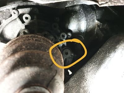

Pumukielgrande Publicado 24 de Febrero del 2021 Autor Denunciar Publicado 24 de Febrero del 2021 Me ha llegado hoy una barra larga de 60 cms de llave de 1/2, que es cojonuda para hacer palanca y como no venia con el coche la llave original, se queda esta en el maletero. Con ella he podido quitar los tornillos de la llanta del copiloto y al fin he cambiado la valvulina del diferencial delantero. Unas páginas antes en este hilo dejé un video en el que se ve como hacerlo, de todas formas dejo un par de fotos, ya que en mi caso no he tenido que quitar una chapa como en el video, sino una pieza de plástico con 2 tornillos torx. Después se ve perfectamente el tornillo del diferencial. He usado una herramienta que compré para la sustitución del líquido de frenos, básicamente es una bomba de vacio usando el compresor. Me ha llevado un buen rato, estaba muy viscosa la valvulina vieja, además de oscura. Habrá salido casi toda, y ha entrado algo más de 1 litro asi que perfecto. Mañana liquido de frenos y una mano más de acondicionador de cuero. A ver si miro bien como hacer lo del liquido de dirección, y ya lo dejaría terminado Responder

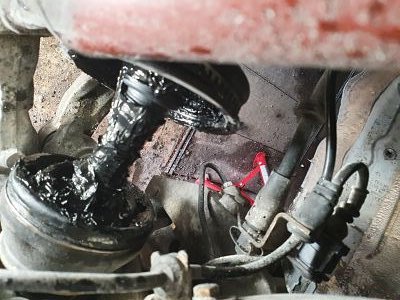

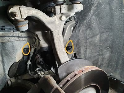

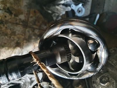

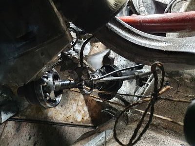

Pumukielgrande Publicado 3 de Marzo del 2021 Autor Denunciar Publicado 3 de Marzo del 2021 Despues de todo el día al menos algo he aprendido. He desmontado el paragolpes para mañana intentar encontrar la fuga de anticongelante que no termino de localizar. También he podido sacar el palier del lado del conductor, la parte que encaja en el buje. También he intentado sacarlo del otro lado pero no parecía sencillo y lo he dejado. El guardapolvo no está nuevo pero no he visto ningún agujero ni nada mal, así que he sacado toda la grasa vieja y lo he limpiado todo lo bien que he podido. Después me he acercado a la tienda de recambios donde he comprado una bolsa de grasa para palier por 2.5€. Menos mal que no he metido la que tenia en casa de litio, porque la especifica es mucho más densa y por el precio que tiene merece la pena. Dejo fotos del antes, y de como ha quedado limpio. Cuando he dejado limpio el rodamiento/homocinética iba un poco mal, pero en cuanto he puesto la grasa nueva y movido todo parece que se movía perfectamente en todos los sentidos. En el peor de los casos pues el trabajo hecho no habrá servido de nada, pero había que probar. Responder

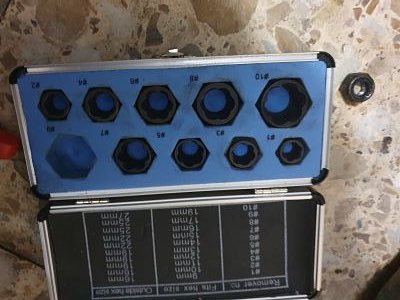

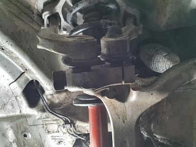

Pumukielgrande Publicado 3 de Marzo del 2021 Autor Denunciar Publicado 3 de Marzo del 2021 Ya que tenia desmontada la rueda, he probado a ver que tal podía desmontar los brazos de suspensión, y ya tengo problemas. Del tornillo que aprieta las rótulas de los brazos, solo he podido soltar la tuerca, pero el tornillo parece que está incrustado en el propio brazo. Martilleando por el extremo de la tuerca no consigo moverlo y encima la cabeza se ha medio redondeado con los intentos de aflojarlo. He probado con unos extractores de tornillos, pero necesito una llave de 25mm que no tengo así que ya se queda para mañana. Si no soy capaz de aflojarlo así, no se como podré hacerlo. Dejo fotos, y con un poco de suerte mañana habrá algún avance Responder
