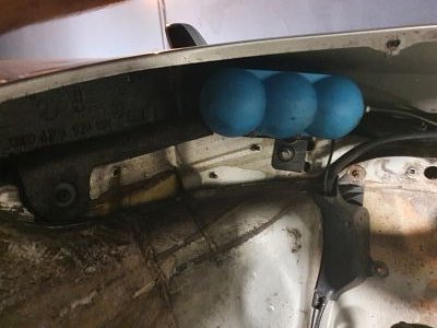

Pumukielgrande Publicado 10 de Marzo del 2021 Autor Denunciar Publicado 10 de Marzo del 2021 Bueno, ya casi lo tengo listo para empezar a usarlo a menudo. Como ya he puesto en otro hilo, le estoy cambiando los silentblocks de los brazos de suspensión delantera, con lo que ello está llevando de sustituir manguetas, tornilleria y hoy la cabeza del amortiguador del copiloto. Por cierto, al desmontarlo he visto que el muelle es más ancho (2mm) que el del donante que es un 2.7 berlina. ¿Sabéis si este grosor extra es por ser avant o por ser S-line? Es simple curiosidad, por saber si S-line es algo más que simple estética. Y también he visto que los amortiguadores están para cambiar, así que acepto sugerencias. He pensado en KYB de gas que en otros coches me han salido buenos, pero por si hay algún otro modelo (que no se dispare el precio) que le siente mejor a este coche Y por último dejo otra duda, ¿sabéis que es esta "botella" azul que hay en el lado del copiloto?? Responder
Serjio Publicado 10 de Marzo del 2021 Denunciar Publicado 10 de Marzo del 2021 hace 51 minutos, Pumukielgrande dijo: Y por último dejo otra duda, ¿sabéis que es esta "botella" azul que hay en el lado del copiloto?? Si logras ver la referencia lo miramos. Responder
Spool Publicado 11 de Marzo del 2021 Denunciar Publicado 11 de Marzo del 2021 La botella es un acumulador de vacio, o por lo menos es la funcion que he visto en otros coches. Saludos. Responder
Carlisu84 Publicado 11 de Marzo del 2021 Denunciar Publicado 11 de Marzo del 2021 hace 1 hora, Spool dijo: La botella es un acumulador de vacio, o por lo menos es la funcion que he visto en otros coches. Saludos. efectivamente es un acumulador de vacio Responder

Pumukielgrande Publicado 11 de Marzo del 2021 Autor Denunciar Publicado 11 de Marzo del 2021 hace 2 horas, Spool dijo: La botella es un acumulador de vacio, o por lo menos es la funcion que he visto en otros coches. Saludos. Y para que sirve ese vacío?? Buscaré luego la referencia por si la tiene escrita hace 50 minutos, juliaars2000 dijo: Pumuki, ya puestos en semejante salseo y teniendo espacio y tiempo, cambia tacos de caja de cambios y subchasis. Yo desde luego fue lo que más noté con diferencia, cambiar los silentblock de los brazos de suspensión, incluso lo noté más que cambiando los amortiguadores. Espacio si que tengo, tiempo no te creas, ya le he dedicado a esto mucho más de lo que quería. No tengo ni idea de cuales son esos tacos, ¿hay alguna foto o brico?? ¿Que diferencia se nota al hacerlo? Y en cuanto a amortiguadores no tenéis recomendación? Responder
juliaars2000 Publicado 11 de Marzo del 2021 Denunciar Publicado 11 de Marzo del 2021 (editado) hace 6 minutos, Pumukielgrande dijo: Y para que sirve ese vacío?? Buscaré luego la referencia por si la tiene escrita Espacio si que tengo, tiempo no te creas, ya le he dedicado a esto mucho más de lo que quería. No tengo ni idea de cuales son esos tacos, ¿hay alguna foto o brico?? ¿Que diferencia se nota al hacerlo? Y en cuanto a amortiguadores no tenéis recomendación? Por ejemplo funcionamiento de EGR, admisión al filtro del aire y alguna cosa más seguro. Se nota más aplomo en el coche. pero repito, solo cambié los brazos, el subchasis (que es lo que une los brazos del coche con el propio chasis) es un buen merengue por eso digo que con tiempo. Amortiguadores, KYB irán bien si quieres algo mejor sasch que son los de serie y si quieres algo top bilstein. Y si quieres algo muy muy top rendimiento/confort bilstein + muelles eibach. Editado 11 de Marzo del 2021 por juliaars2000 Responder

Pumukielgrande Publicado 12 de Marzo del 2021 Autor Denunciar Publicado 12 de Marzo del 2021 Ahhh y la botella azul que hay bajo la aleta del copiloto tiene la referencia 443 131 541, por si descubrís seguro que es Responder
