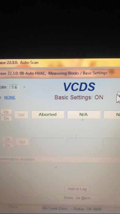

take-off Publicado 17 de Enero del 2021 Denunciar Publicado 17 de Enero del 2021 Hola, ¿alguien me puede decir como se hace?, desde el cambio de bateria van raras. Saludos. Responder

take-off Publicado 23 de Enero del 2021 Autor Denunciar Publicado 23 de Enero del 2021 [Select] [08-Heating/Air Conditioning] [Basic settings - 04] Group 001 [Go!] Activate the Basic Setting [ON/OFF/Netx] El ajuste tarda unos 40 segundos, cuando aparece "Performed" ha acabado. Responder

Jesus695 Publicado 29 de Junio del 2022 Denunciar Publicado 29 de Junio del 2022 Buenas,yo lo intento hacer y me pone “indisponible” Responder
Jesus695 Publicado 30 de Julio del 2022 Denunciar Publicado 30 de Julio del 2022 En 29/6/2022 a las 21:18, Jesus695 dijo: Buenas,yo lo intento hacer y me pone “indisponible” Responder
Moncho2 Publicado 31 de Julio del 2022 Denunciar Publicado 31 de Julio del 2022 hace 13 horas, Jesus695 dijo: Hola...Prueba a darle al botón de "Up" para cambiar al grupo 1 Responder
Jesus695 Publicado 31 de Julio del 2022 Denunciar Publicado 31 de Julio del 2022 hace 13 horas, Moncho2 dijo: Hola...Prueba a darle al botón de "Up" para cambiar al grupo 1 Lo hago en grupo 1 en los demás no me deja Responder
