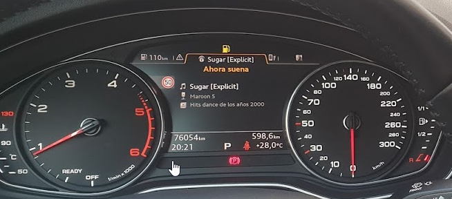

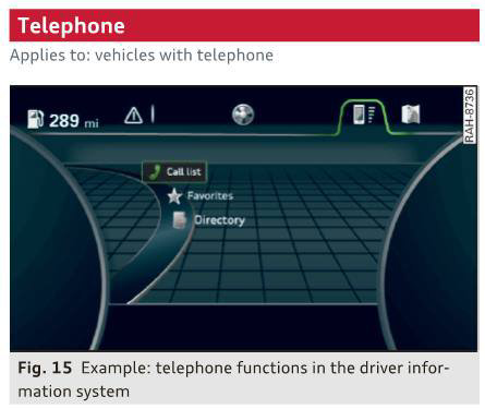

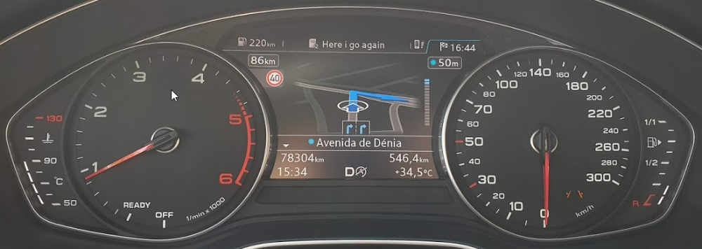

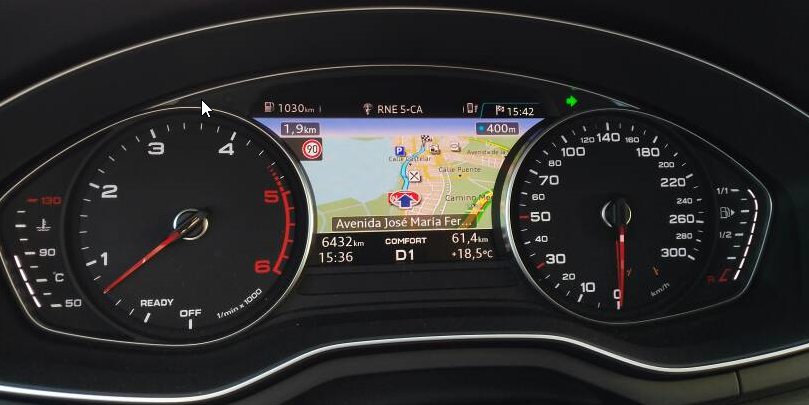

Shadax Publicado 25 de Enero del 2021 Denunciar Publicado 25 de Enero del 2021 (editado) Es evidente que el VC puede hacer virguerías que el FIS básico no, pero en funcionalidad no está recortado, a excepción del tema del mapa si no se activa. Indicaciones estándar en FIS Básico: Mapa en FIS Color ( Requiere Activación vía VCDS / OBDELEVEN ) Mostrar Agenda con llamadas y tal... ( Extraido del manual de usuario ) Canción reproduciéndose: Editado 25 de Enero del 2021 por Shadax Responder
carlosd66 Publicado 25 de Enero del 2021 Denunciar Publicado 25 de Enero del 2021 Hola. Yo he reequipado el mib2 plus, el FIS a color ya lo llevaba. Así se me queda al activar el nuevo mapa satélite. Es un cambio brutal pasar del básico al plus. Saludos. Responder
