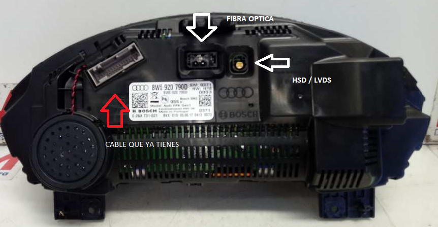

Jam120d Publicado 27 de Enero del 2021 Denunciar Publicado 27 de Enero del 2021 Aquí ves los conectores del VC, la Fibra óptica y el HSD van directos al MMI que está en la guantera Responder
perexk Publicado 27 de Enero del 2021 Autor Denunciar Publicado 27 de Enero del 2021 Gracias @Jam120d, y en MMI donde se conecta? la conexion HSD/LVDS para que es? Perdona que te bombardee a preguntas pero es que como tu lo has hecho, seguramente lo sepas Responder

Jam120d Publicado 28 de Enero del 2021 Denunciar Publicado 28 de Enero del 2021 Por lo que veo en las fotos no son compatibles, el conector es diferente, supongo que será de los B9.5 respondiéndote a las otras consultas, por la FO pasa en el caso del FIS la imagen de los mapas pero en el VC no se exactamente que información pasa, el Video de los mapas en caso del VC pasa a través del cable HSD, esto lo digo en base a las suposiciones de las pruebas cuando todavía no tenia el MMI+ y ya había reequipado el VC, estuve jugando con resoluciones de video y configuraciones del MOST que es la fibra óptica, para intentar conseguir que se viesen los mapas pero no llegue nunca a conseguirlo. todo esto jugando con codificaciones del modulo 5F, de ello que no se comercialice el VC sin el MMI+ Responder

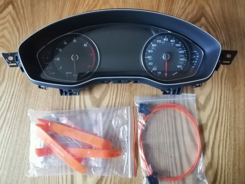

perexk Publicado 4 de Febrero del 2021 Autor Denunciar Publicado 4 de Febrero del 2021 Bueno, pues ya tengo el FIS, el cable de fibra óptica y las herramientas. Ahora solo queda echarle valor y p'alante.... Pero antes, unas dudas: por donde comienzo a desmontar? Cuanto se tarda? Alguien que lo haya hecho antes me puede ayudar... Responder
Shadax Publicado 4 de Febrero del 2021 Denunciar Publicado 4 de Febrero del 2021 (editado) @perexk te lo has comprado americano??? El marcador está en millas!!! Editado 4 de Febrero del 2021 por Shadax Responder
perexk Publicado 4 de Febrero del 2021 Autor Denunciar Publicado 4 de Febrero del 2021 El coche es británico, vivo en UK (Escocia). Es por eso.... Responder
