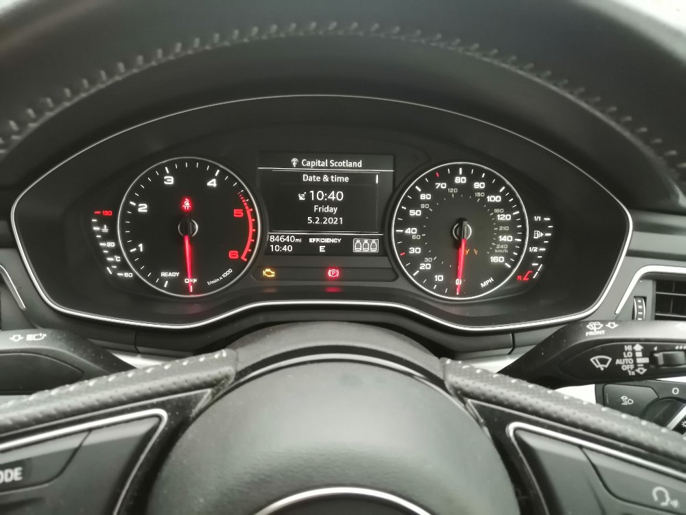

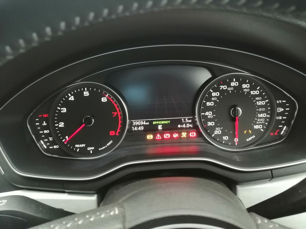

perexk Publicado 5 de Febrero del 2021 Autor Denunciar Publicado 5 de Febrero del 2021 Bueno, pues ya lo he cambiado... Me han salido muchos errores al conectarlo y tras borrarlos todavia quedan algunos referentes a ls protección de componentes. Pero me extraña que no pueda navegar entre pestañas, la pantalla no refela nada y parpadea. Sabéis que puede ser? La pantalla es de un A5, puede ser diferente software? Responder

qwertyui Publicado 5 de Febrero del 2021 Denunciar Publicado 5 de Febrero del 2021 hace 1 hora, perexk dijo: Bueno, pues ya lo he cambiado... Me han salido muchos errores al conectarlo y tras borrarlos todavia quedan algunos referentes a ls protección de componentes. Pero me extraña que no pueda navegar entre pestañas, la pantalla no refela nada y parpadea. Sabéis que puede ser? La pantalla es de un A5, puede ser diferente software? Al 90% seguro es debido a la proteccion de componentes Responder
perexk Publicado 5 de Febrero del 2021 Autor Denunciar Publicado 5 de Febrero del 2021 Gracias @qwertyui. A ver como va después de liberar. Aún le tengo que poner las botoneras plus Responder
qwertyui Publicado 5 de Febrero del 2021 Denunciar Publicado 5 de Febrero del 2021 Lo que veo es que por las rpms le has puesto el cuadro de un gasolina cuando tu coche es diesel! Responder
perexk Publicado 5 de Febrero del 2021 Autor Denunciar Publicado 5 de Febrero del 2021 Pero al final es lo mismo, no @qwertyui? Quiero decir que dará las revoluciones igual.. Responder
perexk Publicado 6 de Febrero del 2021 Autor Denunciar Publicado 6 de Febrero del 2021 En el video se ve como el tema de las revoluciones funciona @qwertyui.... Creo que no llegaré nunca a la zona roja https://youtu.be/T4nu90vxJGE Responder
