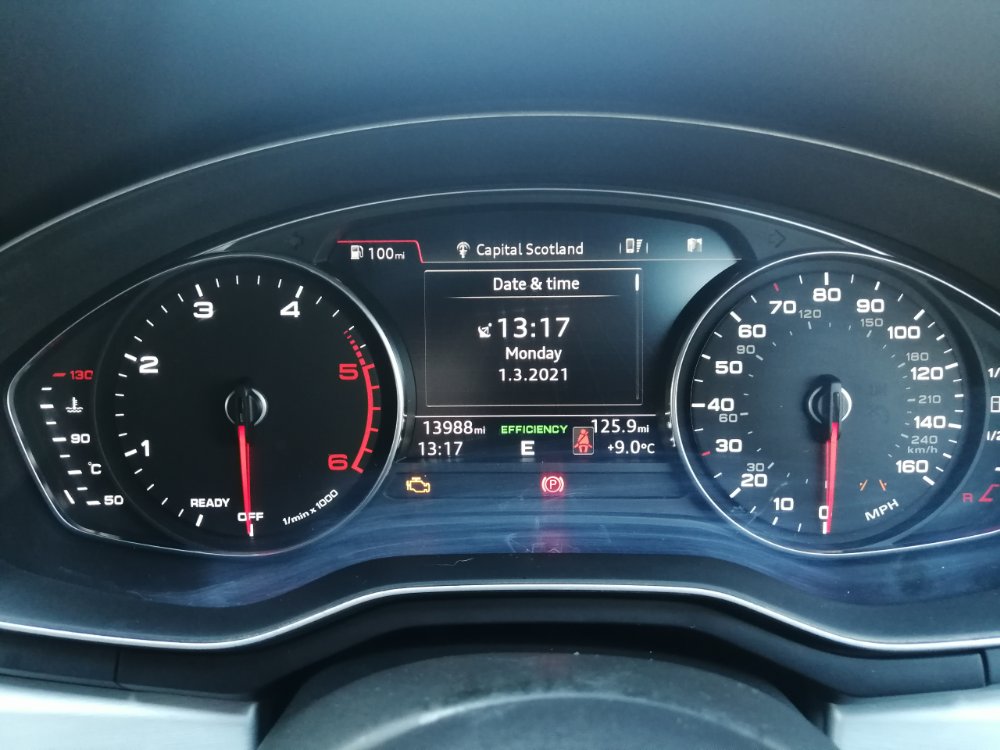

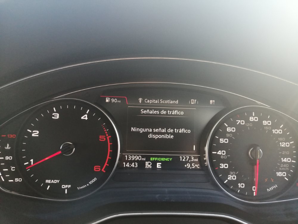

perexk Publicado 1 de Marzo del 2021 Autor Denunciar Publicado 1 de Marzo del 2021 Bueno, pues he vuelto a cambiar el cuadro por uno (esta vez si) diesel, botonera sustituida y eliminada la protección de componentes. Ahora funciona todo, he intentado sin éxito el reconocimiento de señales y el mapa en el FIS. He conseguido el contador de vueltas y temperatura de aceite pero sale un mensaje de la unidad 5F mal codificada y necesidad de actualizar el SVM. Aprovechando que estaba con el retrofitter le he preguntado si puede incrementar el número de km para que no haya desfase y hemos quedado el miércoles de la semana que viene para solucionarlo.... Primera notícia que se podia modificar..... Ya iré informando Responder

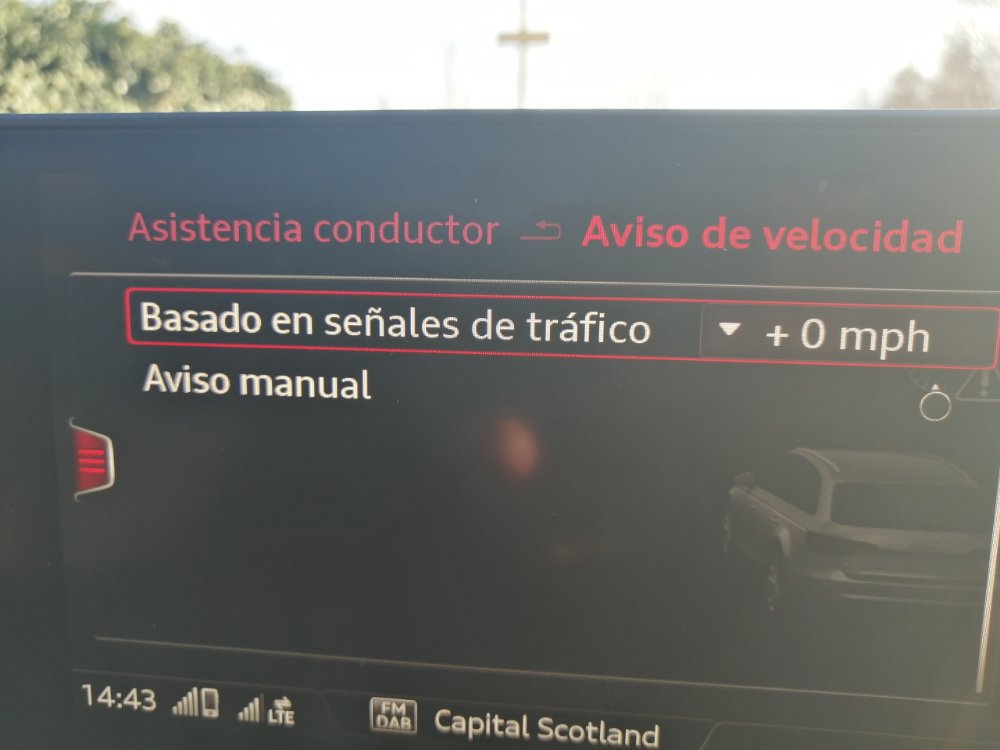

Shadax Publicado 1 de Marzo del 2021 Denunciar Publicado 1 de Marzo del 2021 Enhorabuena @perexk, es un cambio que bien merece la pena. El tema del reconocimiento de señales por OBDELEVEN no has a poder conseguirlo. Según leí se requiere de VCP para algunas cosas así que si realmente lo deseas acabarás muriendo en KUFATEC o alguna similar con sus dongles. Lo de los mapas me extraña que no lo hayas conseguido porque es realmente fácil. ¿Has reiniciado el MMI tras la codificación? Módulo 5F navigation_map_transmission_mode > MOST_Streaming navigation_map_compression_mode > H264 navigation_map_resolution > resolution_1 Responder
perexk Publicado 1 de Marzo del 2021 Autor Denunciar Publicado 1 de Marzo del 2021 31 minutes ago, Shadax said: Enhorabuena @perexk, es un cambio que bien merece la pena. El tema del reconocimiento de señales por OBDELEVEN no has a poder conseguirlo. Según leí se requiere de VCP para algunas cosas así que si realmente lo deseas acabarás muriendo en KUFATEC o alguna similar con sus dongles. Lo de los mapas me extraña que no lo hayas conseguido porque es realmente fácil. ¿Has reiniciado el MMI tras la codificación? Módulo 5F navigation_map_transmission_mode > MOST_Streaming navigation_map_compression_mode > H264 navigation_map_resolution > resolution_1 Pues miraré de pillar un dongle de kufatec o k-electronic aunque en kufatec me dijeron que no era posible en mi coche. Supongo pq era cuadro monocromo.... Por otro lado, lo del mapa en el FIS me tiene loco. Lo he intentado varias veces reiniciando el MMI y nada. Al final he desistido.... Es realmente raro, seguro q es por algun parametro adicional al venir de cuadro monocromo (y he conectado cable de fibra óptica) ya q en el MMI puedes escoger que información se puede visualizar.... Responder

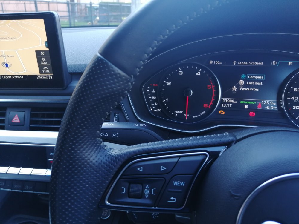

perexk Publicado 1 de Marzo del 2021 Autor Denunciar Publicado 1 de Marzo del 2021 39 minutes ago, Shadax said: Una pregunta tonta: ¿Tienes la navegación activa, verdad? Es decir, tienes la opción de mapas en el MMI y puedes introducir destinos y tal... Sé que es muy tonta la pregunta pero no hace mucho otra persona creía que pese a no tener navegador en el coche activando esto le saldrían los mapas. Si, ya he visto ese post. Tengo navegación. En la foto se ve el MMI con el mapa pero no sale la opción en el FIS Responder
Shadax Publicado 1 de Marzo del 2021 Denunciar Publicado 1 de Marzo del 2021 Tienes razón, no me había fijado. Al haber migrado del monocromo a color seguro que a parte de esas tres adaptaciones habrá algo más... Responder
perexk Publicado 1 de Marzo del 2021 Autor Denunciar Publicado 1 de Marzo del 2021 Just now, Shadax said: Tienes razón, no me había fijado. Al haber migrado del monocromo a color seguro que a parte de esas tres adaptaciones habrá algo más... Seguro y ademas debe ser de la unidad 17 Cuadro de instrumentos... A ver si alguien sabe algo Responder

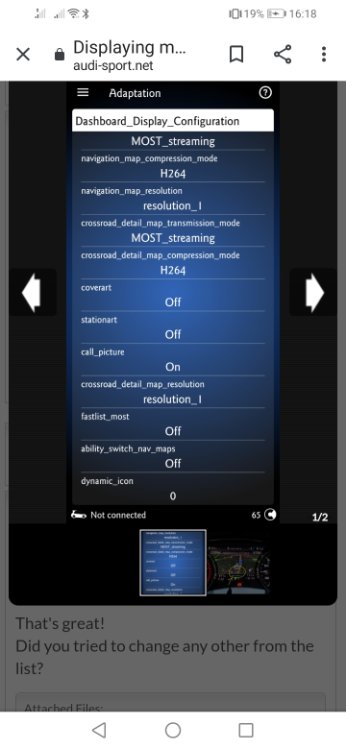

perexk Publicado 1 de Marzo del 2021 Autor Denunciar Publicado 1 de Marzo del 2021 (editado) @Shadaxcomo tienes parametrizado las adaptaciones aparte de las 3 principales? Como en la foto? Y la codificación larga en 5F el Byte 0 tienes marcado el bit 5? Editado 1 de Marzo del 2021 por perexk Responder
qwertyui Publicado 1 de Marzo del 2021 Denunciar Publicado 1 de Marzo del 2021 Yo tengo el MMI Basic y activé los mapas en el FIS, lo tengo todo configurado exactamente como en la pantalla que muestras El Byte 0, solo tengo marcado el bit 0, este byte es el que identifica la marca, en este caso audi. Quizas te son utiles algunos de estos valores Responder

qwertyui Publicado 2 de Marzo del 2021 Denunciar Publicado 2 de Marzo del 2021 hace 6 horas, Jam120d dijo: ¿has pasado el cable de fibra óptica? mírate a ver si hay mas configuraciones de MOST -Media Oriented Systems Transport (que normalmente se refieren a la fibra óptica) a ver si está habilitado en el MMI Eso que dices tiene sentido, quizas el mmi al tener un cuadro que originalmente no tenia fibra optica, este desahabilitado. Uno de los settings que podria afectar es el byte_19_Most (ver captura) en el long coding del modulo 5f Responder
