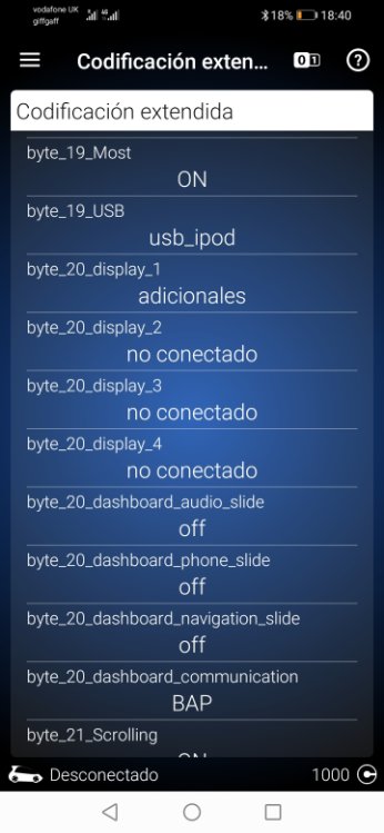

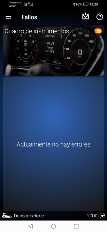

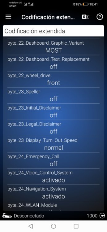

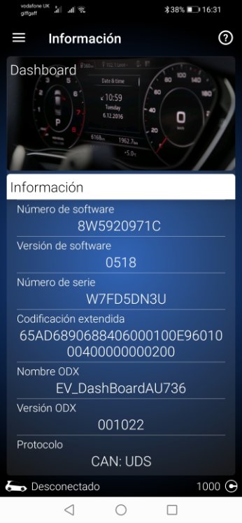

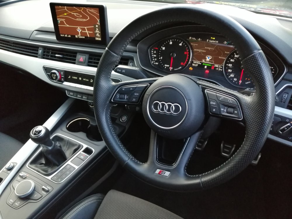

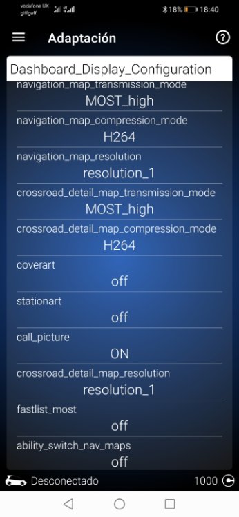

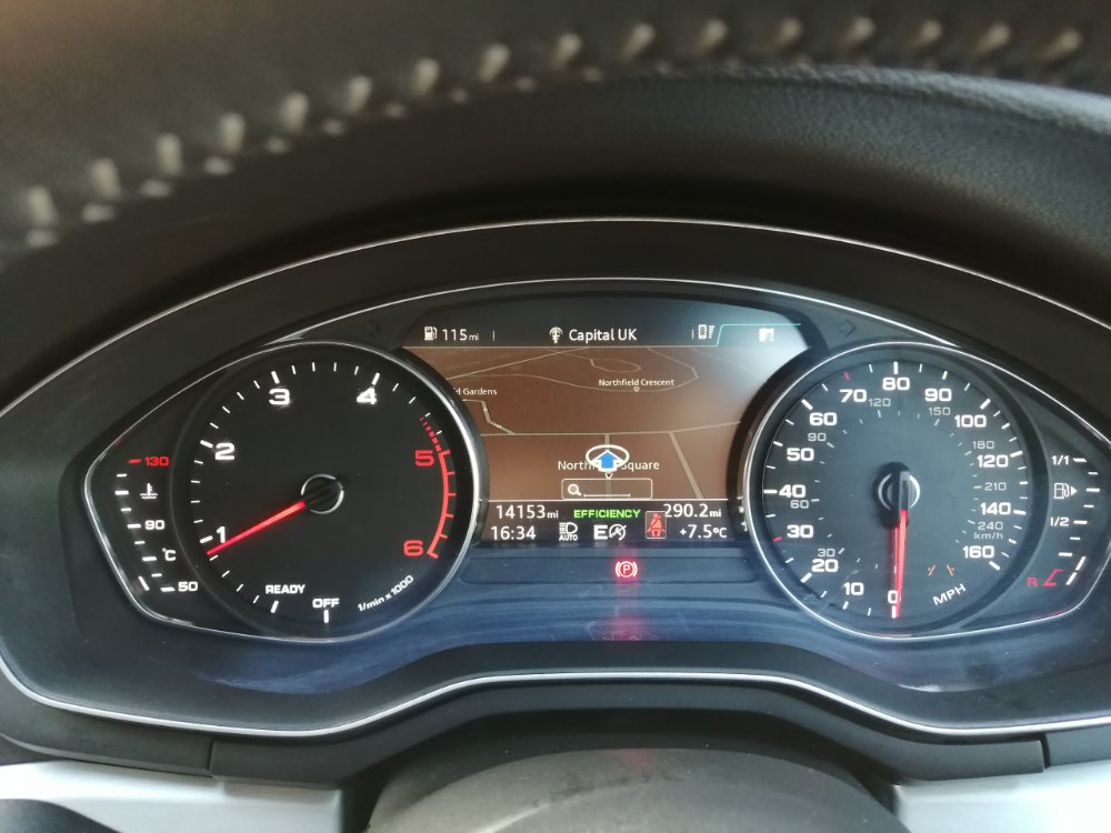

qwertyui Publicado 3 de Marzo del 2021 Denunciar Publicado 3 de Marzo del 2021 Adjunto pantallazos del dashboard y el mmi (el mio sin esim) y despues pantallazos del long coding con descripciones del modulo 5F Responder

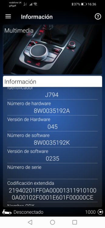

perexk Publicado 3 de Marzo del 2021 Autor Denunciar Publicado 3 de Marzo del 2021 Gracias @qwertyuime estoy mirando los datos. Los mios son los siguientes y veo cambios. Responder

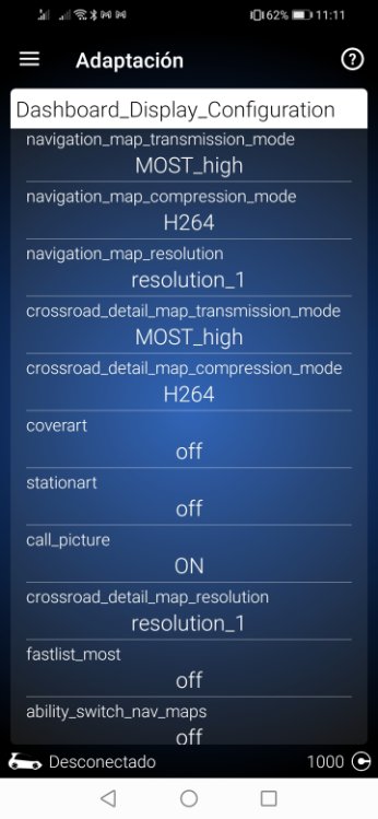

perexk Publicado 4 de Marzo del 2021 Autor Denunciar Publicado 4 de Marzo del 2021 (editado) He vuelto pasos atras, he reconfigurado y eliminado errores previos y nada.... Adjunto pantallas de los cambios en Adaptaciones en 5F y relativos a MOST el codificacion. Ya no sé qué más hacer. Igual puede que sea el cable en sí mismo como dice @Jam120d. Para eso tendria que desmontar y ver si hay luz en el extremo? En el módulo 17 como se activa el MOST? Editado 4 de Marzo del 2021 por perexk Responder

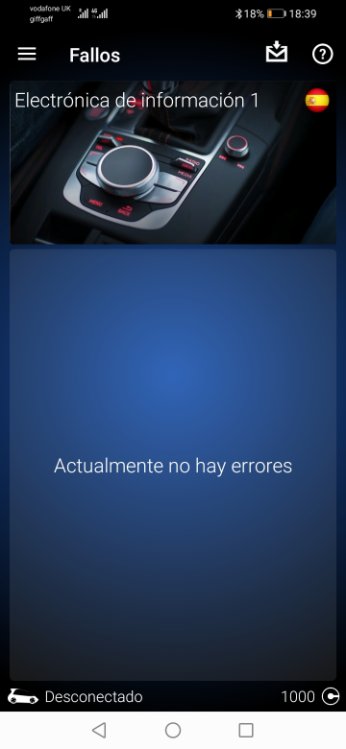

qwertyui Publicado 5 de Marzo del 2021 Denunciar Publicado 5 de Marzo del 2021 (editado) Sin activar el mapa en el FIS ya no tienes errores? Es dificil de decir que pasa si es asi. En el modulo 17 no he encontrado ningun sitio para habilitar el MOST Editado 5 de Marzo del 2021 por qwertyui Responder

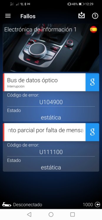

perexk Publicado 5 de Marzo del 2021 Autor Denunciar Publicado 5 de Marzo del 2021 21 minutes ago, qwertyui said: Sin activar el mapa en el FIS ya no tienes errores? Es dificil de decir que pasa si es asi. En el modulo 17 no he encontrado ningun sitio para habilitar el MOST Le he vuelto a pasar el OBDeleven y me salen fallos del bus de datos opticos.... Miraré que no sea el cable que este roto o suelto de uno de los extremos. Responder
qwertyui Publicado 5 de Marzo del 2021 Denunciar Publicado 5 de Marzo del 2021 (editado) Si sale este error es que el cable optico no esta funcionando, ademas la informacion del mapa se pasa del mmi al fis por el optico (por volumen de datos) asi que es normal que no funcione. Te paso por aqui pantallazos del long coding de mi modulo 17 dashboard, aunque yo apuesto que el problema esta en el cable optico. Los cables opticos se rompen muy facilmente, no se pueden doblar para nada pruebalo dando luz con el mobil por un lado (no estoy seguro si este puede ser un buen metodo para probar un cable de este tipo, pero por probar...) Editado 5 de Marzo del 2021 por qwertyui Responder
perexk Publicado 13 de Marzo del 2021 Autor Denunciar Publicado 13 de Marzo del 2021 Bueno, pues al final era un tema del cable optico como me había comentado el compañero @Jam120d. El fabricante me envió un cable defectuoso con lo que sería los retornos de señal invertido y por eso no transmitia. Me he dado cuenta al desmontarlo. Total, poner el retorno en el lugar correcto de la clavija, enchufar y ya sale el mapa Gracias compañeros! Responder
