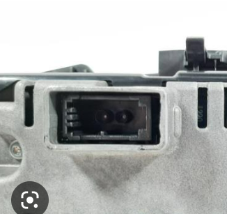

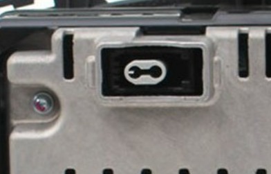

vlorenzo Publicado 29 de Marzo del 2023 Denunciar Publicado 29 de Marzo del 2023 Estoy en proceso de hacer el retrofit del velocímetro analógico con pantalla color. He encontrado uno bien de precio con referencia 8W5920781. Veo que el conector MOST es algo distinto al que he visto en otros cuadros. El conector parece el mismo, por lo menos la parte negra, pero en uno hay un elemento gris que no sé qué es y si es removible. ¿Alguno sabe algo? Responder
perexk Publicado 5 de Abril del 2023 Autor Denunciar Publicado 5 de Abril del 2023 En 29/3/2023 a las 14:07, vlorenzo dijo: Estoy en proceso de hacer el retrofit del velocímetro analógico con pantalla color. He encontrado uno bien de precio con referencia 8W5920781. Veo que el conector MOST es algo distinto al que he visto en otros cuadros. El conector parece el mismo, por lo menos la parte negra, pero en uno hay un elemento gris que no sé qué es y si es removible. ¿Alguno sabe algo? Puede que sea para evitar la salida de luz del conector si no hay cable porque entonces saldría fallo. Responder
