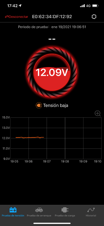

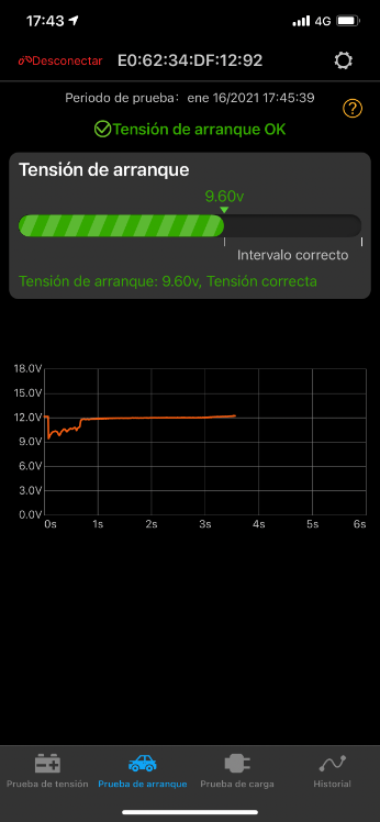

Publicado (editado)

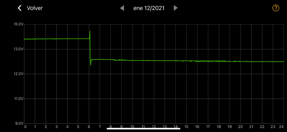

Para que veas, esto me daba ayer después de usar el coche el fin de semana... claramente esta para cambiar:
FB482C75-692F-4716-AFC5-A908322F6748.png.22689c153c4ec328f3fc88f7ed80e620.png0916193B-E50A-43A0-9069-F962F57C9CF3.png.413111e30fdff3ce0298365d1e7e65f3.png
La tensión de arranque es del 16 de enero, por eso da correcta, pero ya ves que muy justa.

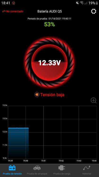

Y mira, del ultimo dia que cargue la bateria toda la noche:
Editado por Harigami

@Harigami mira de actualizar la version, se supone que la actual es la 3.2.2 recuerda que para ello tienes que tener el dispositivo conectado  y datos, luego entrar por menu y te vas donde dice actualizar.
Te lo digo porque no veo ni porcentaje ni como elio la tontada de banda en azul.
Tension arranque, (exponiendo ejemplo dias con el coche sin utilizar)
Antes de abrir el vehiculo conectas la apk, veras el estado de la bateria en %
Abres coche y insertas llace sin arrancar, dale un margen...
Yo entre que me abrocho el cinto y demas, le doy 1 minuto😅
Fijate y veras como esa grafica hace variaciones, despertar de las centralitas...en % o en la grafica(linea) de la pantalla de tu primera imagen...
Luego arrancas y arreando...se quedara grabado.
Ya sabes que en tu segunda imagen(prueba arranque) el programa te da tensiones de arranque de 2 memorizaciones, controla eso y atarás unos cuantos cabos!!!!
Y como ultimo la grafica (imagen 3) pasea el dedo por ella, en un coche simple es muy lineal, en un coche con bastante electronica existen muchos picos.
Yo ya te mostré un pantallazo anterior de un pico en baja y alta (fue el manos libres)
Cuando cambies la bateria controla eso bien y si quieres para no marear al resto comentamos por privado.
Un cordial saludo.

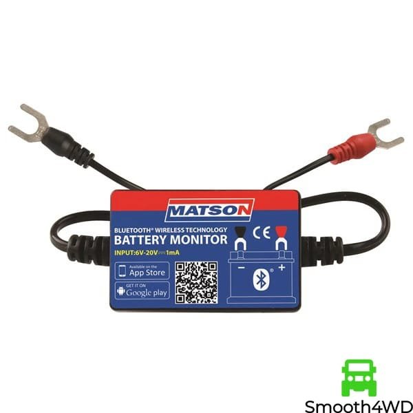

hace 5 horas, Puffy dijo:
Chicos, cual es esa APP? Por probarla 😉
BM2
el mismo desarrollador tiene otra apk
La AEG, yo no conseguí enlazarla con este dispositivo
Pero sin el aparato poco podrás hacer con la app😬
Luego existe esta otra
Si pescais este aparato es el mismo..pero son más caros la aplicación es la misma.
Y si te sobra la pasta pilla un CTEK esos 50 pavos
Con el bm2 ya cumples 👍
