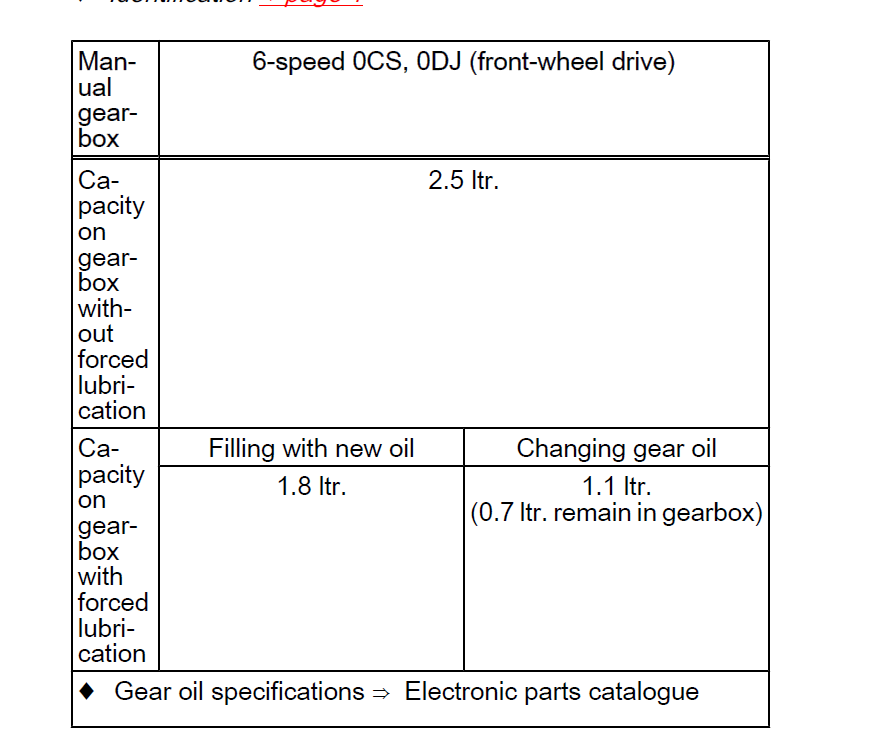

hechera Publicado 22 de Enero del 2021 Denunciar Publicado 22 de Enero del 2021 (editado) El aceite que debe de llevar la caja de cambios es el G052549A2. No he encontrado especificaciones para su sustitución. De hecho, me extraña que los recomendadores de aceite de las distintas marcas no lo tengan cuando metes los datos del coche. Dependiendo del año del coche, hay cajas con lubricacion forzada o no. Las de lubricación pasiva llevan 2.5 litros y las de lubricacion forzada 1.8 pero solo se pueden drenar 1.1. Mi recomendacion en este caso es que se hagan dos cambios seguidos habiendo rodado con el coche un poco o sobre caballetes. A anteriores coches se lo he solido cambiar cada 100k y sale bastante decente el aceite. Editado 22 de Enero del 2021 por hechera Responder

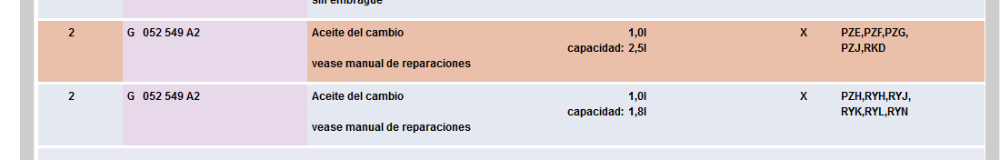

hechera Publicado 22 de Enero del 2021 Denunciar Publicado 22 de Enero del 2021 Si nos vamos al ETKA es lo que indica En mi caso es una RYK Si nos vamos al manual de taller Un saludo Responder
Mirlox06 Publicado 23 de Enero del 2021 Autor Denunciar Publicado 23 de Enero del 2021 Muy curioso la verdad. En mi caso es una PZE, entiendo que en ese caso le corresponden 2,5l. Aún así, se me hace extraño que use un aceite ATF, he estado buscando y por todos lados pone que es un aceite para cajas DSG de 7vel. Por lo que sé los ATF y los MTF tienen propiedades muy diferentes. Tampoco encuentro equivalencias de ninguna otra marca que no sea VAG y tampoco indican la viscosidad en ningún sitio. Es la primera vez que me encuentro con algo así. Aunque en fin, supongo que si lo pone en el etka así será, hablaré con mi mecánico de confianza para ver si podemos hacer el cambio pronto y te comento. Un saludo. Responder
Mirlox06 Publicado 23 de Enero del 2021 Autor Denunciar Publicado 23 de Enero del 2021 Bueno, después de investigar más y más y más, encuentro que el aceite es un 75W MTF-3 API GL4. Ni 75-80 ni 75-90. Así que, en cuanto haga el cambio os cuento que tal. Deberían poner más información en Internet sobre estos aceites. Y creo que en el etka está mal puesto. G052549A2 en principio es para cajas automáticas G052549 para cajas manuales. Son normativas diferentes según he leído y los aceites no son los mismos. Un saludo. Responder
