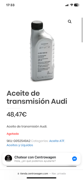

Joselillo86 Publicado 30 de Julio del 2023 Denunciar Publicado 30 de Julio del 2023 En 16/6/2023 a las 19:44, acidheart dijo: Bueno ,,Audi a4 b9 manual 150 cv tdi le he llevado al taller de mi amigo a cambiar el aceite de la caja que ya tiene 100.000 km y creo que es hora de cambiarselo,problema me dice mi amigo que despues de llamar a 2 talleres Audi que no tienen ni idea la especificación que lleva la caja cambios mia,,,jajjajajjaja que le mandan el que tienen ellos y que ponga ese,sin mas,la broma a 53 euros el Litro 106 euros. No me lo puedo creer que no sepan eso en un taller oficial esto da pena. saludos A mi me pusieron en mi 1.4TFSI esta que adjunto Responder

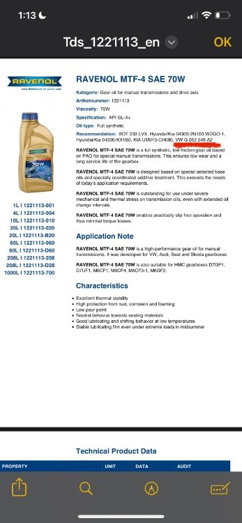

bloky Publicado 27 de Agosto del 2023 Denunciar Publicado 27 de Agosto del 2023 ¿Creo que el Ravenol compatible es el 70w y no el 75W según esto no? Porque aquí sí que sale nuestra referencia: https://www.ravenol.de/en/product/getriebeoel/getriebeoele-fur-schaltgetriebe-und-antriebsachsen/ravenol-mtf-4-sae-70w Responder
bloky Publicado 28 de Agosto del 2023 Denunciar Publicado 28 de Agosto del 2023 (editado) En Ravenol me han confirmado que el adecuado para nuestra referencia G 052549A2 de Audi es el que he puesto más arriba: RAVENOL MTF-4 SAE 70W. Editado 28 de Agosto del 2023 por bloky Responder
