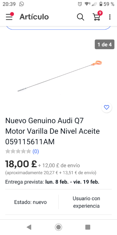

Audi a4 b6 Publicado 21 de Enero del 2021 Denunciar Publicado 21 de Enero del 2021 hace 8 horas, tritazepam dijo: llevamos sensor, pero me gusta mas mirar el aceite por la varilla, en mi antiguo audi 2.7 se la puse pero en este desconozco si es posible, alguien sabe la referencia o donde comprarla si es que se puede? Tambien me gustaria saber si alguien tiene un tutorial o sabe donde verlo para cambiar tanto el aceite como el filtro de combustible, en mi antiguo 2.7 el de combustible era un poco tedioso cambiarlo, pero en este motor ni idea de como hacerlo, el aceite supongo que no tendra mucha ciencia y abriendo por abajo y rellenando ya esta... como todos. Gracias. Tengo entendido que es esta misma 059115611AM pero yo no la pedi todavia! Es de un Q7 pero segu he entendido es la misma! Responder
