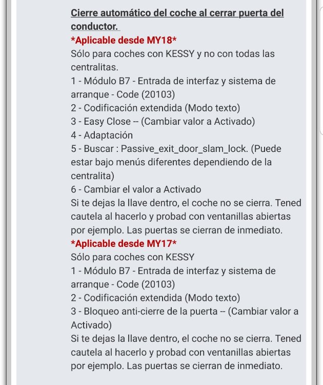

Jacobo-R-R Publicado 21 de Enero del 2021 Denunciar Publicado 21 de Enero del 2021 Hola quería Ayuda sobre la llave confort (Arranque sin llave por botón ) el tema es el siguiente... yo me acerco al coche meto la mano en la manilla y se desbloquea el coche entro le doy al botón de arranque y me voy... pero después paro el coche y salgo del coche cierro la puerta y para que el coche se cierre...((((((((((((( tengo que tocar la manilla para que se cierre))))))))))))))) mi pregunta es si se puede modificar esto para que al salir no tener que tocar la manilla y se cierre automáticamente... al alejarte del coche... y si se puede... alguien me podría decir la codificación del Vag??? Muchas gracias de ante mano. Saludos Responder
S3AND Publicado 21 de Enero del 2021 Denunciar Publicado 21 de Enero del 2021 me quedo por aqui que me interesa! Responder
kuki2833 Publicado 21 de Enero del 2021 Denunciar Publicado 21 de Enero del 2021 hace 4 horas, Jacobo-R-R dijo: Hola quería Ayuda sobre la llave confort (Arranque sin llave por botón ) el tema es el siguiente... yo me acerco al coche meto la mano en la manilla y se desbloquea el coche entro le doy al botón de arranque y me voy... pero después paro el coche y salgo del coche cierro la puerta y para que el coche se cierre...((((((((((((( tengo que tocar la manilla para que se cierre))))))))))))))) mi pregunta es si se puede modificar esto para que al salir no tener que tocar la manilla y se cierre automáticamente... al alejarte del coche... y si se puede... alguien me podría decir la codificación del Vag??? Muchas gracias de ante mano. Saludos Si se puede solo que es al cerrar la puerta se bloquea automáticamente. Responder
Jacobo-R-R Publicado 21 de Enero del 2021 Autor Denunciar Publicado 21 de Enero del 2021 Muchas gracias lo voy hacer y te digo si lo conseguí...jajajaa un saludo. Responder

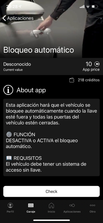

Antonitto Publicado 23 de Enero del 2021 Denunciar Publicado 23 de Enero del 2021 Buenas. Si tienes obdeleven se puede hacer. Responder
Jacobo-R-R Publicado 28 de Enero del 2021 Autor Denunciar Publicado 28 de Enero del 2021 Muchas gracias por la Información chicos. ya lo hice y va muy bien Responder
Rafa7 Publicado 27 de Agosto del 2021 Denunciar Publicado 27 de Agosto del 2021 En 28/1/2021 a las 20:39, Jacobo-R-R dijo: Muchas gracias por la Información chicos. ya lo hice y va muy bien Buenas: Una duda si me podéis aclarar….. con la aplicación al salir del coche y puertas cerradas se bloquea al retirarte del coche con la llave o en el momento que eesten todas cerradas? es decir si no me alejo del coche no se bloquea? Responder
FrA1l3 Publicado 27 de Agosto del 2021 Denunciar Publicado 27 de Agosto del 2021 hace 7 horas, Rafa7 dijo: Buenas: Una duda si me podéis aclarar….. con la aplicación al salir del coche y puertas cerradas se bloquea al retirarte del coche con la llave o en el momento que eesten todas cerradas? es decir si no me alejo del coche no se bloquea? Buenas Rafa, Yo conozco el del León que lo tiene mi padre pero es idéntico al de Audi. Se bloquea inmediatamente si está la puerta del conductor cerrada. Puede estar alguna otra abierta, o el maletero y el coche ya quedaría bloqueado a pesar de que cualquier otra siga abierta. Por eso con esta aplicación existe el riesgo de que dejes la llave en el maletero y el coche como ya está bloqueado (porque has cerrado la puerta del conductor) se te quede dentro la llave... y no sería el primer ni el segundo caso que conozco.. Por ejemplo en el León, al cerrarse de este modo, no pliega los espejos retrovisores. Para que plieguen, tienes que acercarte al lector de la manilla como si lo volvieras a cerrar. saludos! Responder
Rafa7 Publicado 28 de Agosto del 2021 Denunciar Publicado 28 de Agosto del 2021 hace 9 horas, FrA1l3 dijo: Buenas Rafa, Yo conozco el del León que lo tiene mi padre pero es idéntico al de Audi. Se bloquea inmediatamente si está la puerta del conductor cerrada. Puede estar alguna otra abierta, o el maletero y el coche ya quedaría bloqueado a pesar de que cualquier otra siga abierta. Por eso con esta aplicación existe el riesgo de que dejes la llave en el maletero y el coche como ya está bloqueado (porque has cerrado la puerta del conductor) se te quede dentro la llave... y no sería el primer ni el segundo caso que conozco.. Por ejemplo en el León, al cerrarse de este modo, no pliega los espejos retrovisores. Para que plieguen, tienes que acercarte al lector de la manilla como si lo volvieras a cerrar. saludos! Si no se pliegan los retrovisores y lo que comentas de poder dejarse dentro el mando….no voy a optar por activarlo en mi Q3…. Gracias por la ayuda, Un abrazo Responder
