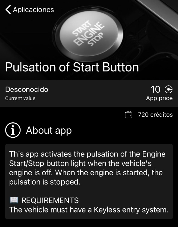

Vicmagg Publicado 22 de Enero del 2021 Autor Denunciar Publicado 22 de Enero del 2021 Nada era por saber si alguien lo había puesto en su coche. Se lo he puesto a un Q3 y por si alguien lo tenía en un A4. Concretamente es esta aplicación. Responder
alagar27 Publicado 22 de Enero del 2021 Denunciar Publicado 22 de Enero del 2021 Parece necesita lleves keyless para ello Responder
Vicmagg Publicado 23 de Enero del 2021 Autor Denunciar Publicado 23 de Enero del 2021 En 22/1/2021 a las 22:28, alagar27 dijo: Parece necesita lleves keyless para ello Expand Así es Responder
alagar27 Publicado 23 de Enero del 2021 Denunciar Publicado 23 de Enero del 2021 En 23/1/2021 a las 10:45, Vicmagg dijo: Así es Expand Si y creo lo que hace es que al abrir el coche mediante keyless lo de start stop esta como iluminado y parpadea hasta le das y arranca o almenos le das contacto y se apaga Responder
Vicmagg Publicado 23 de Enero del 2021 Autor Denunciar Publicado 23 de Enero del 2021 En 23/1/2021 a las 10:57, alagar27 dijo: Si y creo lo que hace es que al abrir el coche mediante keyless lo de start stop esta como iluminado y parpadea hasta le das y arranca o almenos le das contacto y se apaga Expand Correcto, si sé lo que hace, mi padre tiene un Ateca y le viene de serie y como vi la aplicación para el Q3, se la puse y queda chula la tontería, mi pregunta es si alguien tiene idea de la codificación para el A4. Responder
alagar27 Publicado 23 de Enero del 2021 Denunciar Publicado 23 de Enero del 2021 En 23/1/2021 a las 13:50, Vicmagg dijo: Correcto, si sé lo que hace, mi padre tiene un Ateca y le viene de serie y como vi la aplicación para el Q3, se la puse y queda chula la tontería, mi pregunta es si alguien tiene idea de la codificación para el A4. Expand Puede en los nuestros no venga implementado eso, sobretodo b9 anterior a 2019 pero si es chula esa tonteria. Estaria bien que se consiguiera la codificacion esa aunque claro no todos podremos tenerla sino se tiene el extra keyless Responder
Vicmagg Publicado 23 de Enero del 2021 Autor Denunciar Publicado 23 de Enero del 2021 En 23/1/2021 a las 14:03, alagar27 dijo: Puede en los nuestros no venga implementado eso, sobretodo b9 anterior a 2019 pero si es chula esa tonteria. Estaria bien que se consiguiera la codificacion esa aunque claro no todos podremos tenerla sino se tiene el extra keyless Expand No es tema de implementación, el Q3 de 2020 tampoco lo tiene y con el OBD se le ha puesto. Es verdad que solo lo podremos usar los que tengamos keyless Responder
alagar27 Publicado 23 de Enero del 2021 Denunciar Publicado 23 de Enero del 2021 En 23/1/2021 a las 14:50, Vicmagg dijo: No es tema de implementación, el Q3 de 2020 tampoco lo tiene y con el OBD se le ha puesto. Es verdad que solo lo podremos usar los que tengamos keyless Expand bueno ese puede lo tenga pero desactivado cosa que los otros que comento puede que ni este y no se pueda aunque si tu coche es a4 2020 creo si que creo que deberias de poder o en algunos modelos aun siendo del mismo año no tengas esa funcion ni opcion de activarla Responder
