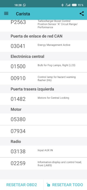

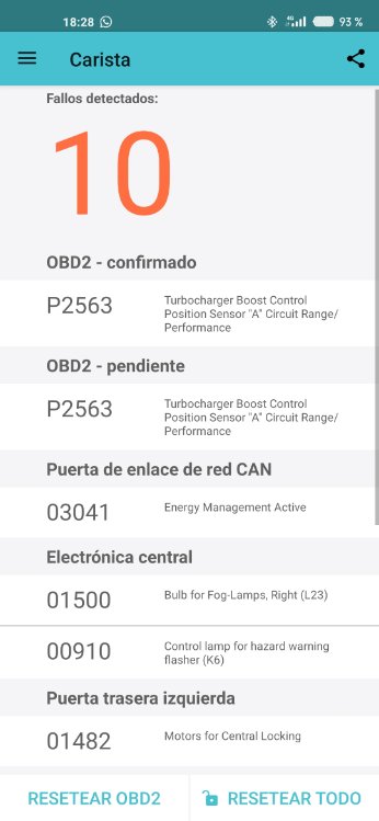

Buenas tardes, tengo un Audi a4 avant 2.0 143 Multritonic de 2010, el coche tiene 180.000 km actualmente y desde hace un tiempo, en época de frio me salta la famosa luz intermitente de precalentamiento de motor (solo me pasa en invierno y en climas frios).
Bien, desde hace algo menos de un mes me ha saltado la luz del motor fija, esta luz se enciende y se apaga por días, a veces se queda 2 días encendida y a veces se tira 5 días sin saltar. Ayer le pedí a un amigo el carista y cuando le pasé el diagnóstico me salían estos errores (adjunto capturas de pantalla). Creo que el fallo principal es el P2563, he encontrado sitios donde me dice que es un sensor del turbo facilmente reparable, otros me dicen que es el turbo que se me esta yendo... el caso es que en ningún momento he notado perdida de potencia ni nada, el coche va como siempre suave y con la potencia de siempre.
¿Alguien que le haya ocurrido esto tiene algo de luz para darme? No quiero que me tanguen en el taller y me digan que hay que sustituir el turbo completo si no es estrictamente necesario.
