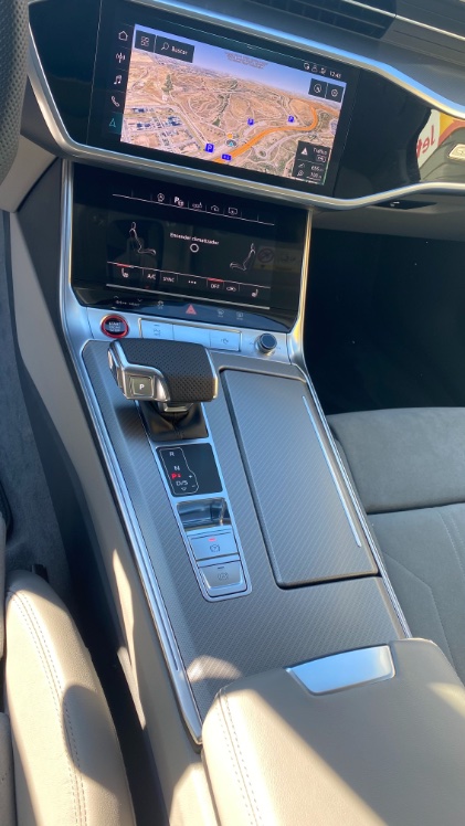

cstan Publicado 22 de Enero del 2021 Denunciar Publicado 22 de Enero del 2021 Buenas tardes, estoy intentando desmontar la tapa central para instalar la tapa del posavasos que he comprado en pretos pero veo como se puede desmontar.. alguien me podria ayudar?? he estado buscando y he encontrado un video de un audi a4.. se parece pero no es igual la nuestra. mil gracias! Responder

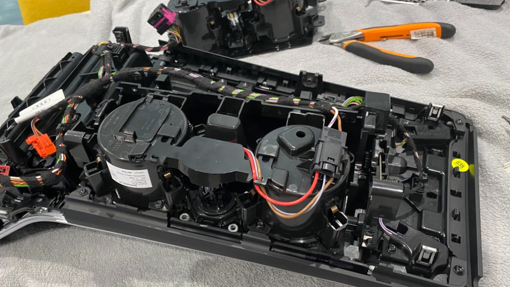

joseluis__79 Publicado 23 de Enero del 2021 Denunciar Publicado 23 de Enero del 2021 En 22/1/2021 a las 21:02, cstan dijo: Buenas tardes, estoy intentando desmontar la tapa central para instalar la tapa del posavasos que he comprado en pretos pero veo como se puede desmontar.. alguien me podria ayudar?? he estado buscando y he encontrado un video de un audi a4.. se parece pero no es igual la nuestra. mil gracias! Expand Ahí lo tienes, cambié mi botón usándolo, es muy sencillo. Cualquier duda pregunta por aquí Responder
pacoalvarez135 Publicado 23 de Enero del 2021 Denunciar Publicado 23 de Enero del 2021 (editado) Ayudé a un amigo a cambiar el botón y la tapa la semana pasada, usé ese vídeo. No es difícil pero requiere de mucho cuidado. Ni se te ocurra hacerlo sin tener un Vagcom o OBD11 para borrar los errores, si no después no podrás mover el coche. Editado 23 de Enero del 2021 por pacoalvarez135 Responder
cstan Publicado 23 de Enero del 2021 Autor Denunciar Publicado 23 de Enero del 2021 Muchas gracias chicos!! esta mañana me he animado! y lo he cambiado, menuda aventura la verdad... @pacoalvarez135 muy guapo!! @joseluis__79 Muchas gracias!! Responder

cstan Publicado 23 de Enero del 2021 Autor Denunciar Publicado 23 de Enero del 2021 Buenas @Jesus-eloy si el mío también venia sin la tapa, cuando lo compre lo pedí a la Audi y no tenían ni la configuración.. asi que buscando en una web (no se si puedo poner enlace, si lo quieres mándame mp) lo encontré y hoy me he puesto a instalarlo, la verdad es que el video lo he visto después.. no es complicado pero si que es bastante delicado y entretenido, pero el resultado final a quedado super bien, muy contento! queda mucho mejor así. Responder
