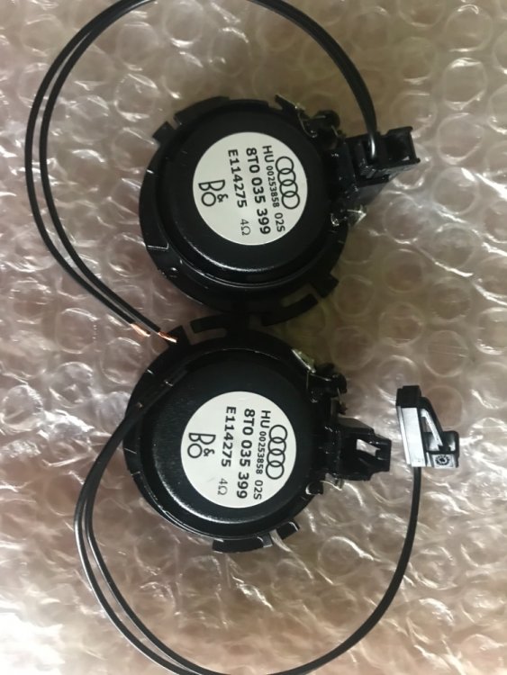

chuzzxx Publicado 24 de Enero del 2021 Denunciar Publicado 24 de Enero del 2021 hace 6 minutos, David.com dijo: Y de donde se sacarian los cables para los tweeters de los triangulos?. De la puerta o del salpicadero? Los de los triángulos vienen con sus propios cables y un conector para enchufar a ellos por un lado y por el otro sería coger el positivo de los otros altavoces de la puerta uno y el otro al de masa. Yo los tengo para poner,a ver si me pongo a ello. Responder
Farn68 Publicado 24 de Enero del 2021 Denunciar Publicado 24 de Enero del 2021 hace 37 minutos, David.com dijo: Y de donde se sacarian los cables para los tweeters de los triangulos?. De la puerta o del salpicadero? Por lógica y facilidad de cablear supongo que de la instalación de la puerta, prolongando el cableado del altavoz de graves. El propio tweeter se encarga de separar la frecuencia de debe reproducir mediante un condensador que actúa a modo de filtro. El sistema no cuenta con filtros separadores de frecuencia propiamente dichos. Detalle: Responder
